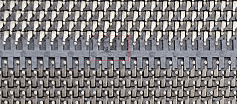

Wenn man mal genau hinschaut, sind ein paar Pins oberhalb des Plastesteg minimal nach unten gedrückt und der Steg selbst auch leicht angesengt:
Passt zu der "Beule".

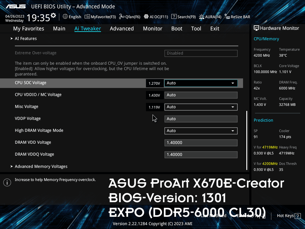

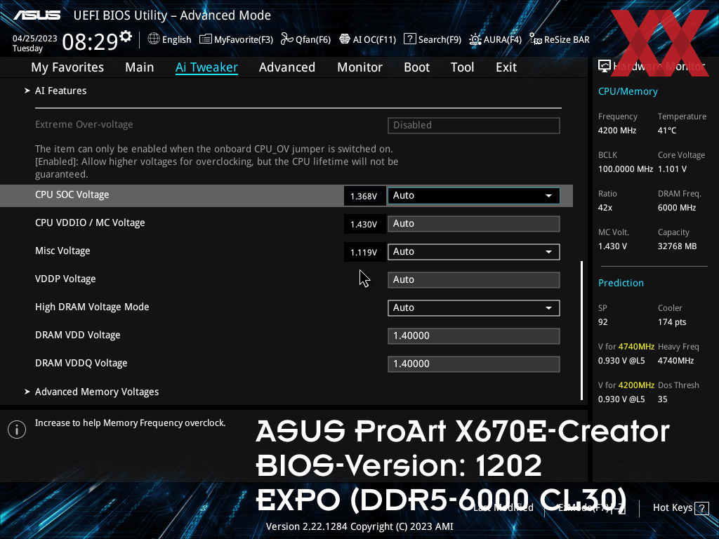

Habe grade eben mein Asus B650E-I von 1409 auf 1412 geupdatet.
SOC Voltage ist von 1,37V mit 1409 auf 1,24V mit 1412 gesunken mit Expo I. Ansonsten keinerlei Änderungen / Auffälligkeiten bisher.
