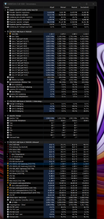

bei mir macht die CPU komische Sachen im Idle, nämlich die springt immer wieder von ca. 3500
MHZ auf ca. 5000 MHZ und zurück (alles paar Sekunden). Ist das normal? Es sind nicht immer alle Kerne gleichzeitig, sondern immer mal wieder abwechselnd.

Bei welchem Takt und Kühlung?

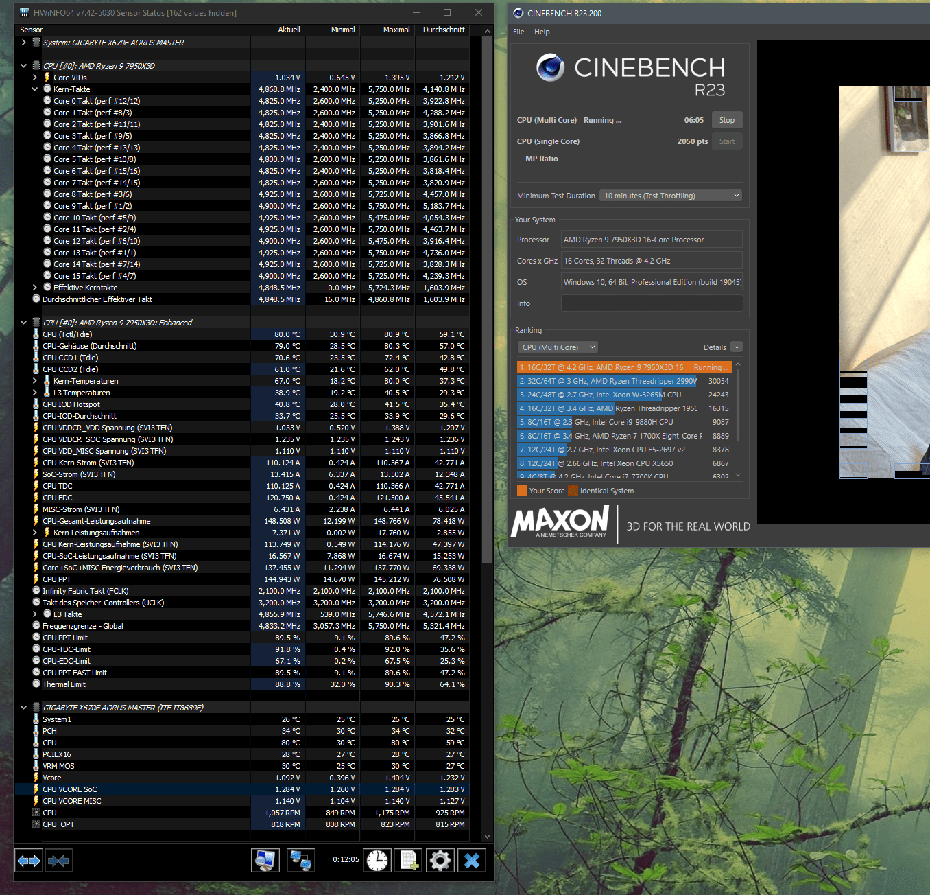

So sieht das aus CB noch am laufen:

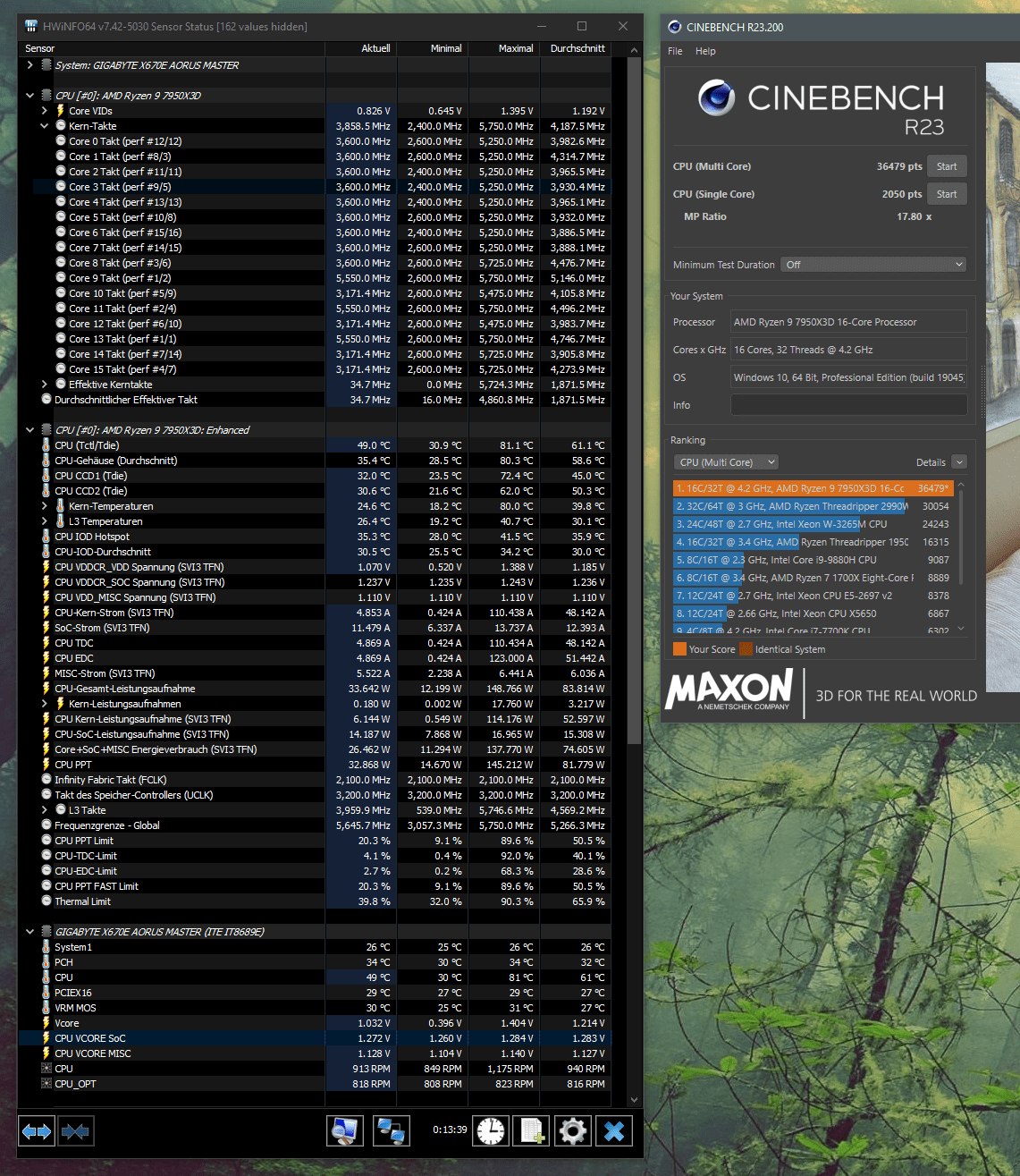

und hier ist alles durchgelaufen:

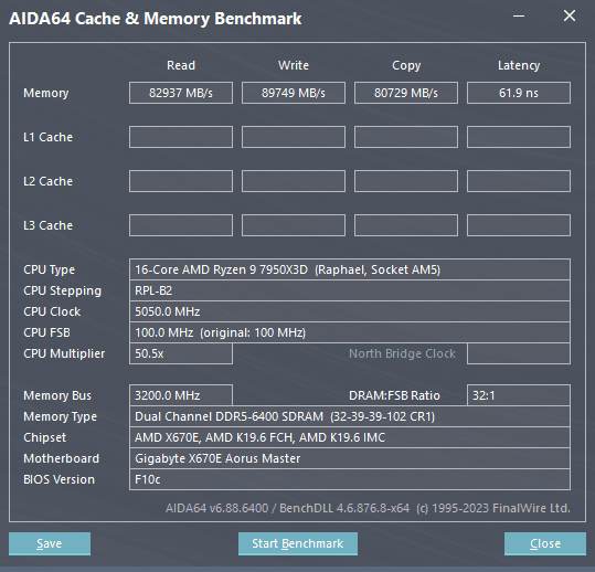

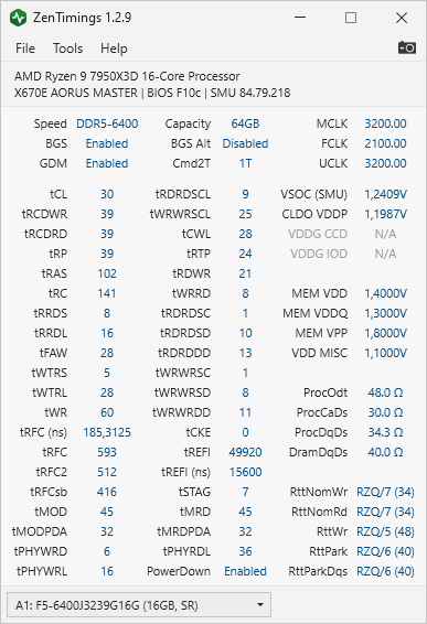

Anhang anzeigen 881150Anhang anzeigen 881151
Das Gigabbyte Bios F10c.

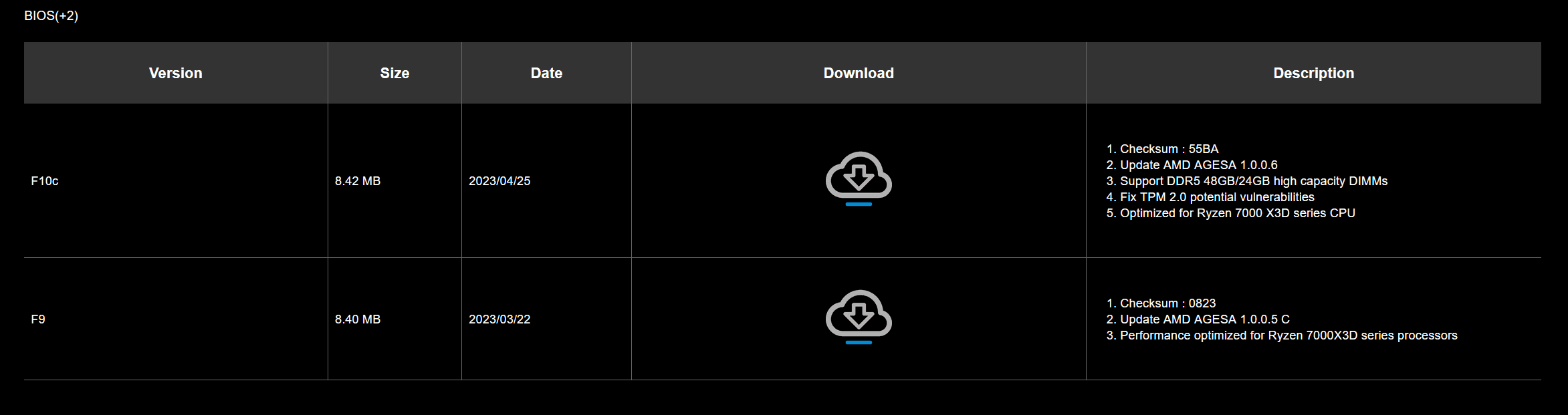

Es gibt jeweils nur noch 1 BIOS bei Gigabyte - in Deinem Fall das F9! Alle anderen Versionen sind weg!!!!! Ich hoffe zwar nicht, aber ich glaube, da kommt noch was und das Problem ist nicht nur auf das bisher Bekannte reduziert!!!!! Hoffentlich nicht……

Geh mal auf die internationale Seite! Da ist es schon weg! Die deutsche Seite folgt immer ein paar Stunden später!!!!

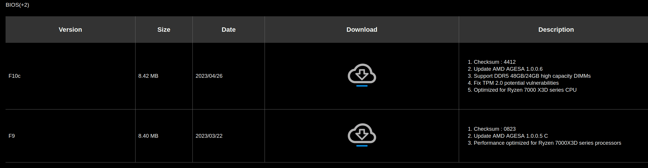

Bei mir und dem Xtreme ist es der gleiche Fall! Heute Nachmittag war das F7 und das neue F8d da! Jetzt nur noch F7!
Für das Aorus Master X670E sind noch die letzten beiden verfügbar:
Wie schon seit gestern oder vorgestern (F10a -> F10c)
Eben nicht! Schau mal oben im vorigen Post - oder hier unten auch angehängt. Auf der internationalen Seite ist es schon weg! Und die zählt, da die deutsche Seite immer mit ein paar Stunden Zeitverzögerung folgt!

Das F10c ist wieder online, allerdings mit neuerem Datum und anderer Checksumme. Es hat sich also nochmal was geändert....
Beim Xtreme ist die F8d auch wieder da. Ebenfalls neueres Datum. Sollen wir schon wieder aktualisieren? Wahrscheinlich behebt das nun den S3 Bug, aber wer weiss das schon…..
Das ist bei Gigabyte tatsächlich etwas armselig mit den Beschreibungen zur Version, ich werd das neue F10c morgen mal flashen... nun gibts alte und neue f10c, n bissel doof sind die schon oder?
Ich hab jetzt auf das Aorus Xtreme die neue F8d vom 26.04. geflashed - alles Ok! Ist echt verwirrend das Ganze….
