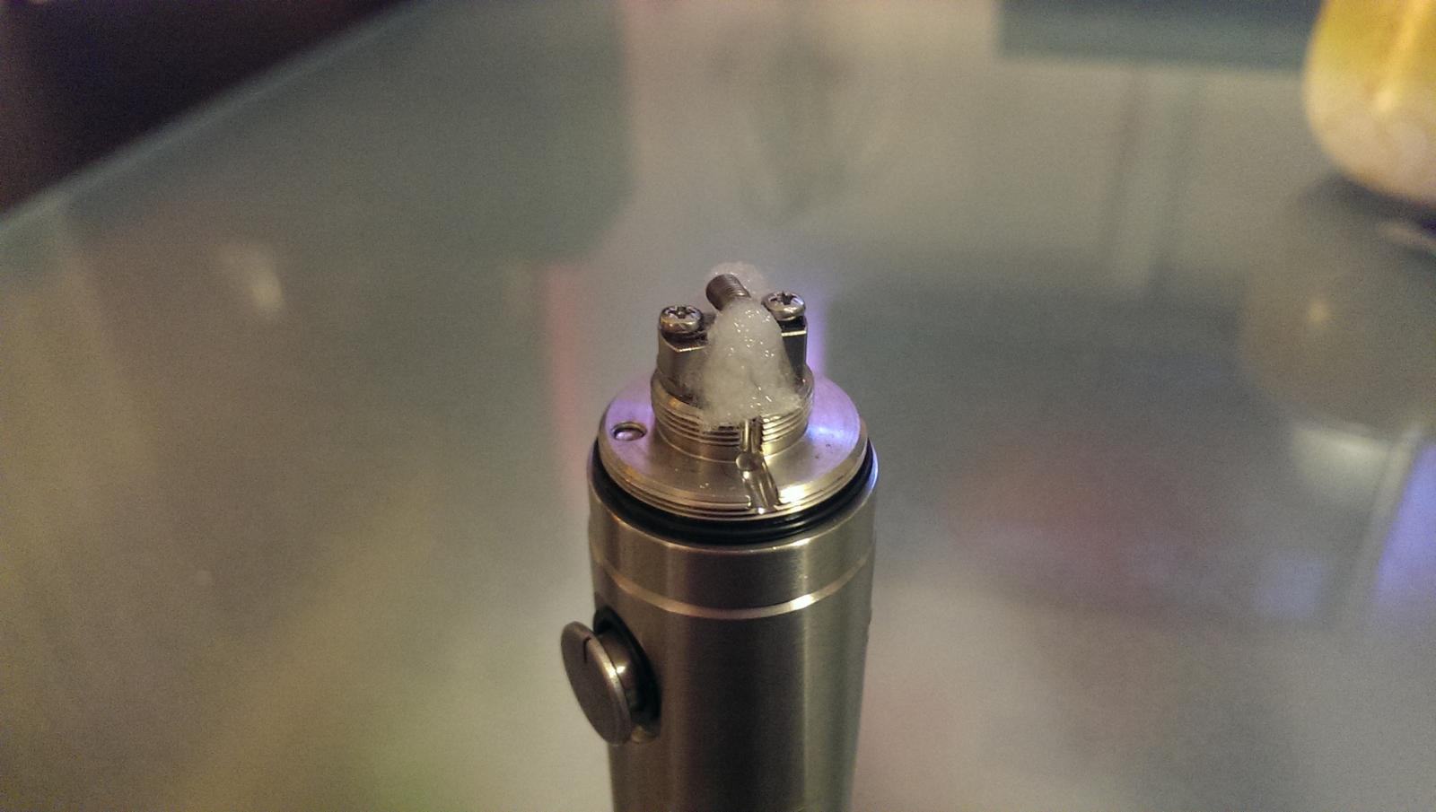

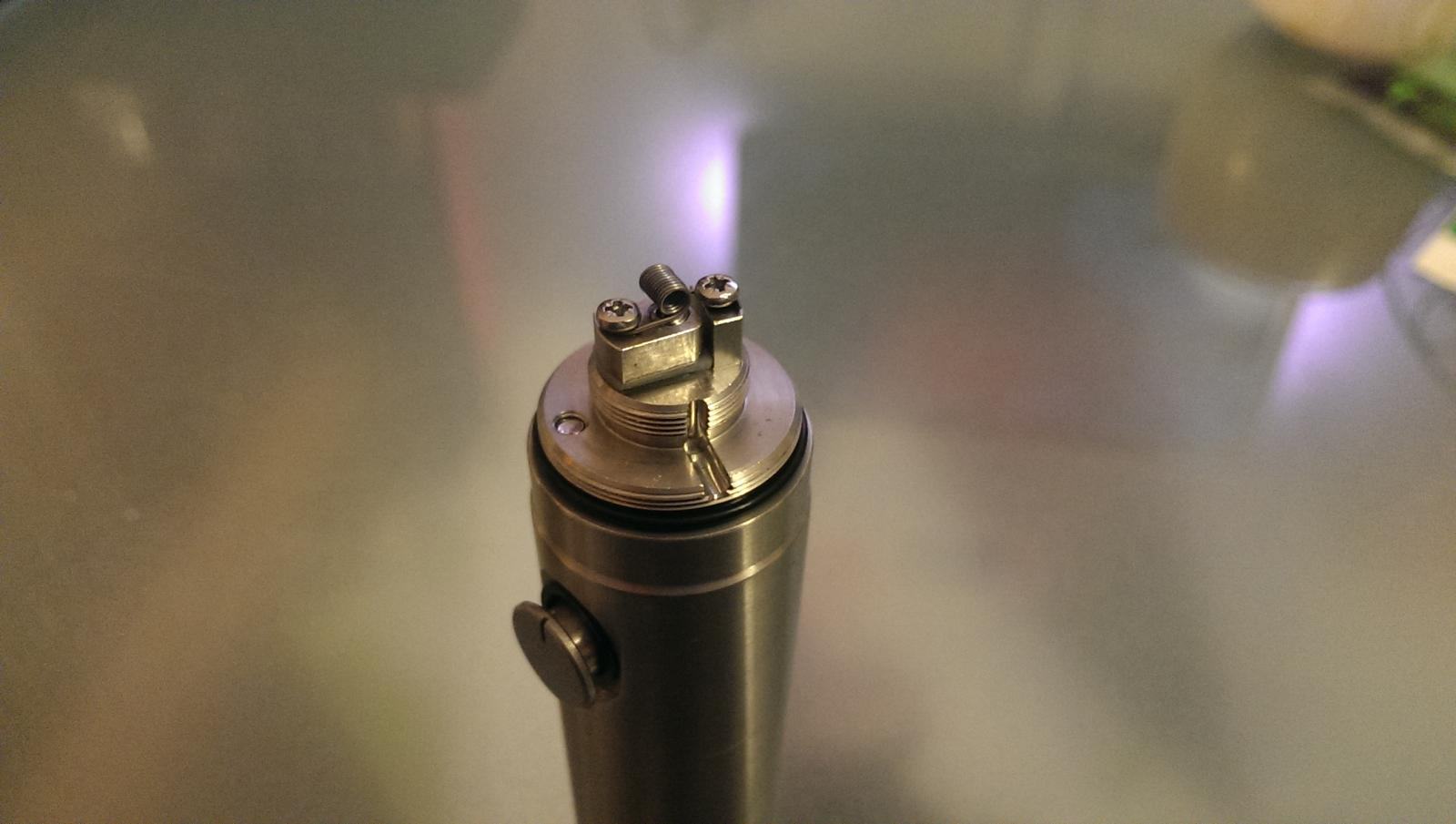

Auch die Ausrichtung macht wenig Sinn. Du solltest die Wicklung parallel zu den "Liquid-Rinnen" der Base haben (Abstand der Wicklung nach unten beachten), etwa so:

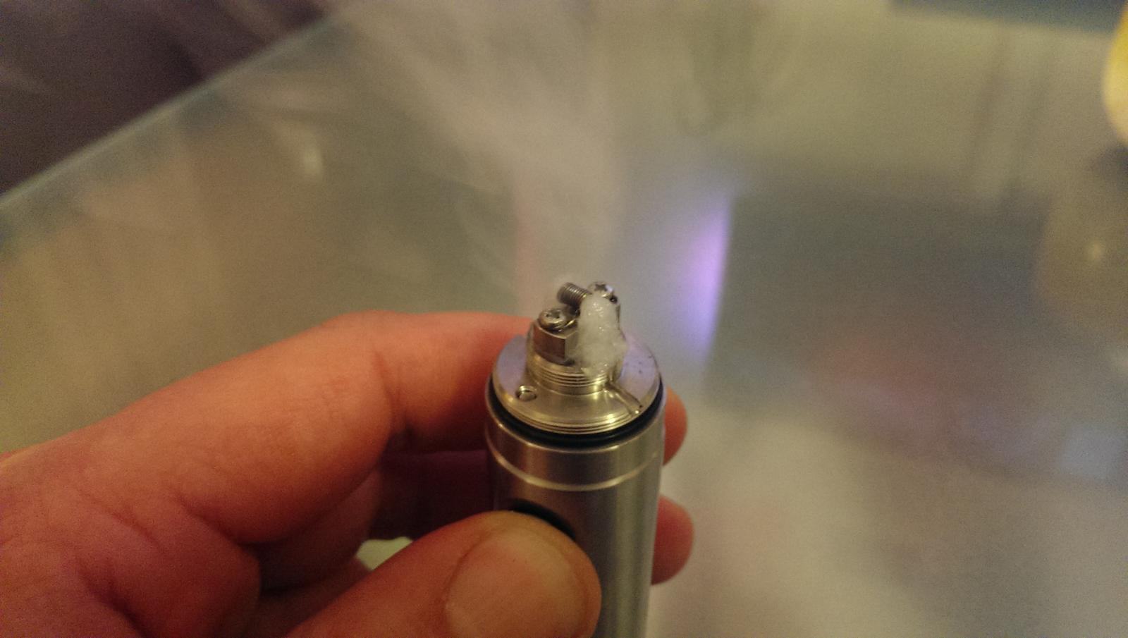

Noch ein Tipp zur Watte- die Enden der Watte sollten auf den Liquid-Kanälen enden. Ist da eine Lücke säuft der Verdampfer gerne ab und sifft schlimmstenfalls aus dem Luftloch. Zu viel Watte in diesem kleinen Kämmerchen links und rechts ist auch nicht gut, dann kommt zu wenig Liquid nach. Es sollte in etwa so aussehen:

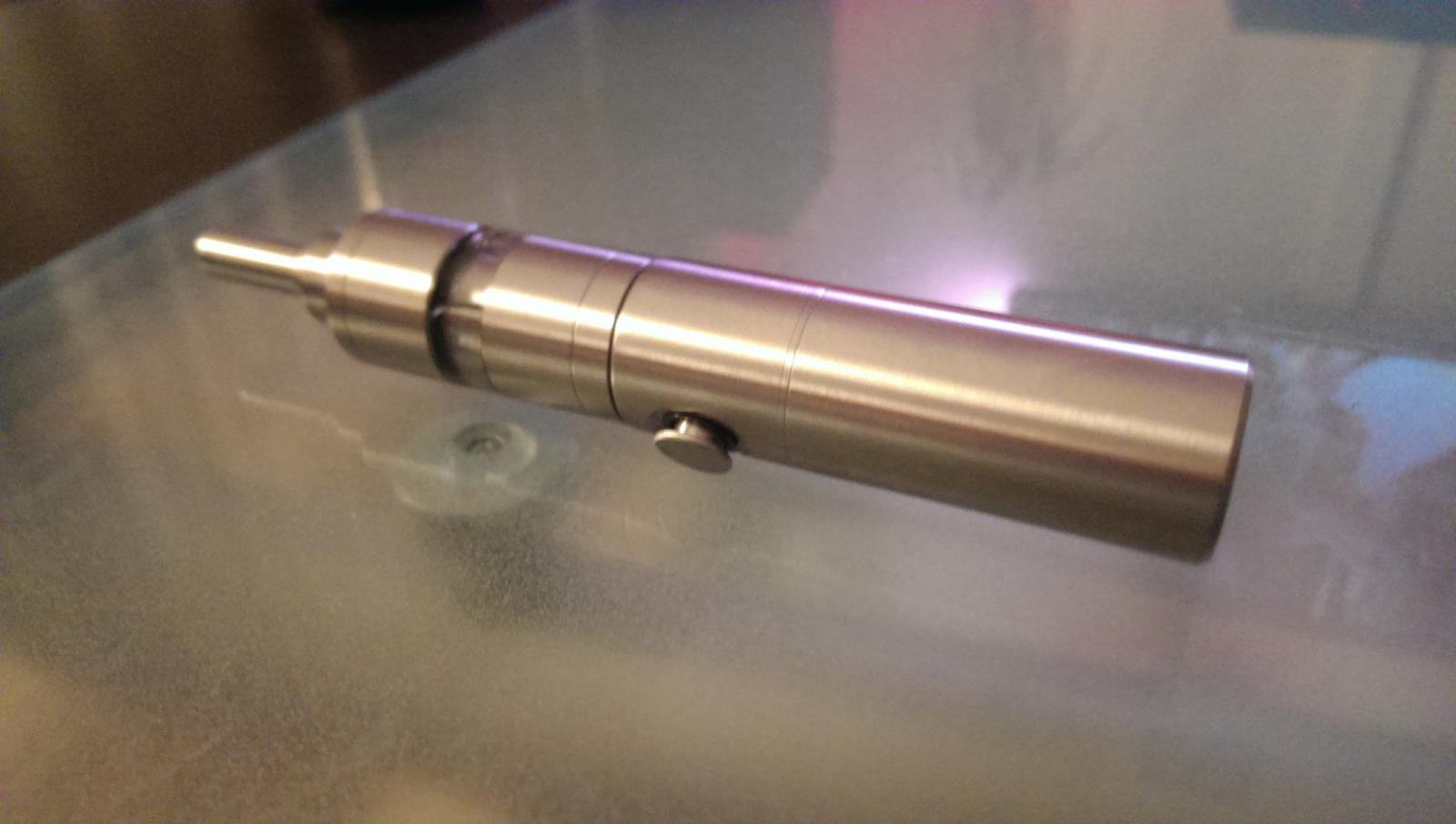

Gerade neu gewickelt 32er Kanthal/ca.10 Wraps/1,4 Ohm die kleine Nebelmaschiene- dampft deutlich schlimmer als es aussieht :fresse2:
Das kann ich nicht genau sagen. Ist auf einer Alu Niete gewickelt die ich rumliegen hatte. 1,8 bis 2mm müssten das sein.
Ja ein originaler Kayfun Lite plus auf einem Atmizoo Roller...meine absolute Lieblings- Kombi :love:
Handlicher als eine eGo...
Wie dick ist der Draht? Das sieht recht dünn aus. Damit wird es dann recht schwierig eine solide Wicklung zu machen.
Noch ein Tipp: die Drähte neigen dazu wieder auseinander zu gehen. Du kannst die aufglühen lassen und dann direkt (ohne zu feuern aber noch glühend) mit einer Pinzette zusammen drücken dann bleiben sie in Form. Alternativ mit einer Zange/Pinzette zusammendrücken und mit einem Brenner/Feuerzeug durchglühen.
Und mach ruhig ein paar Windungen mehr. So acht sollten es schon werden Wenn der Widerstand zu hoch wird kannst du mit dem Vamo ja mehr Saft drauf geben.

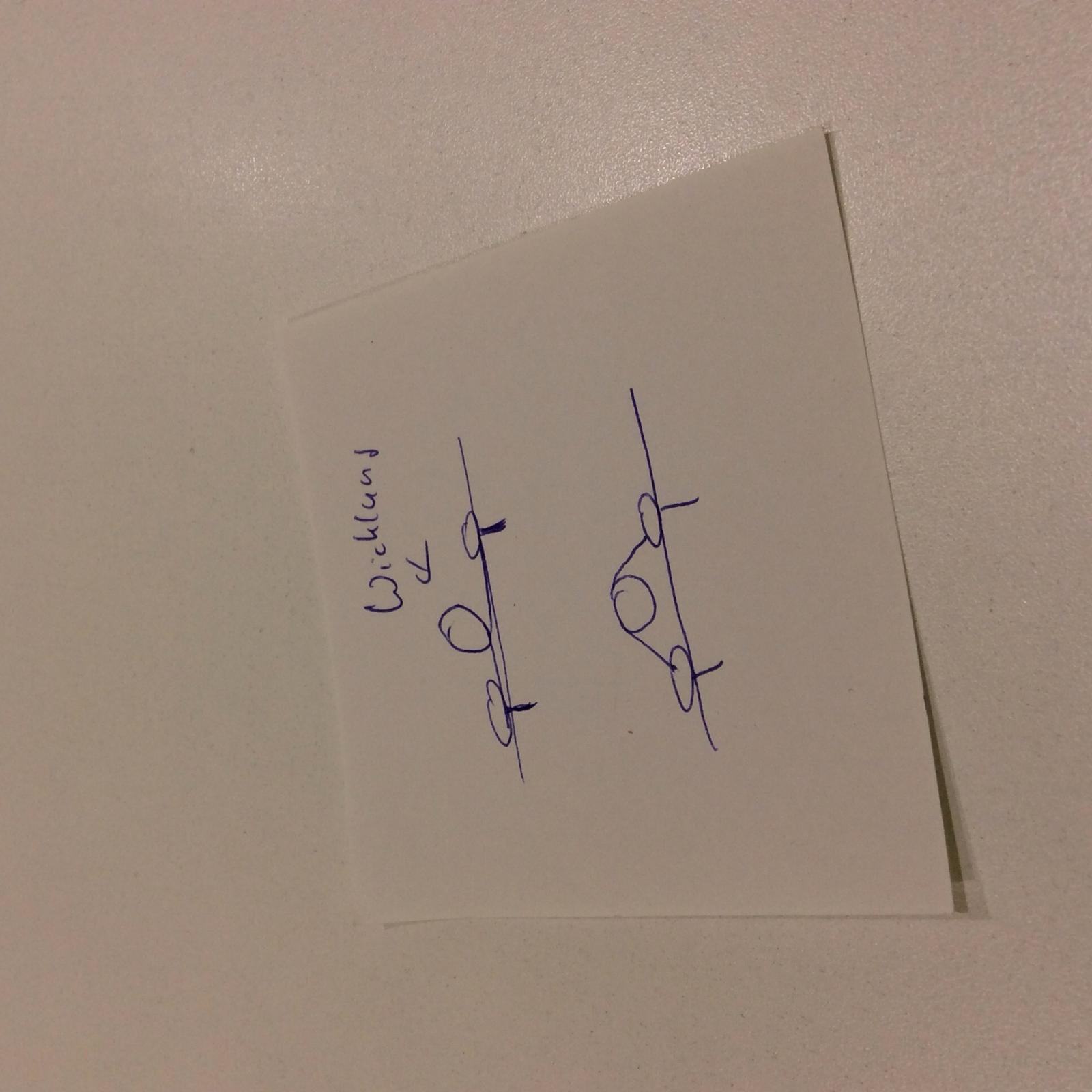

Pimacci warum schraubst du die Wicklung so rum drauf? Und nicht anders rum...du verursachst das unnötige Freistrecke!
@sim: mit GF habe ich schon ewig nicht mehr gewickelt. Allerdings sollte man auch da möglichst eng wickeln. Also was den Abstand der Windungen angeht...
Ähm... Schätze mal, ich habe einfach nicht mitgedacht. :rolleyes:
Ergibt natürlich Sinn, was du da sagst.
Danke für die Zeichnung!
