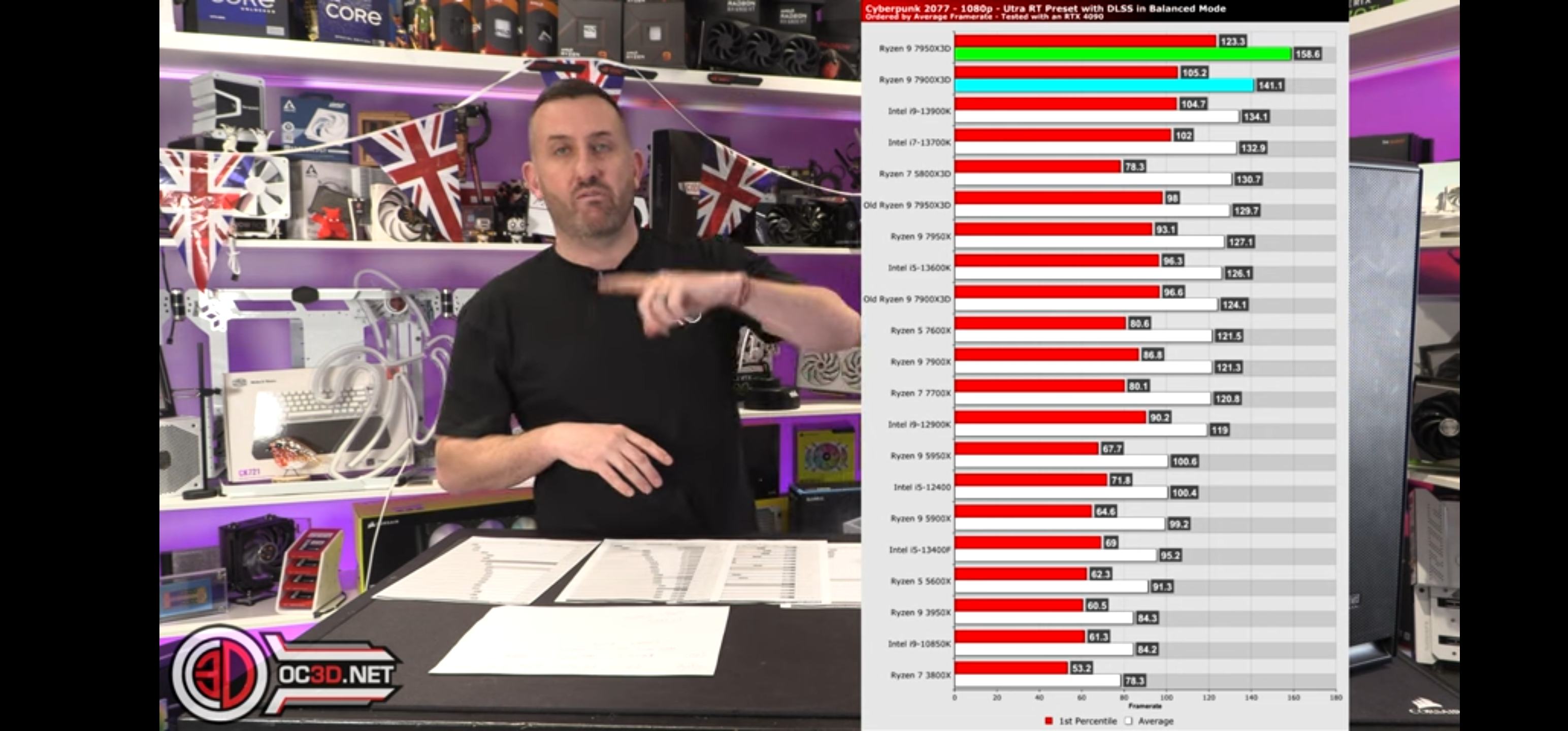

Hm seltsam in diesemnneuen Review video ist der 7950x3d die mit Abstand schnellste cpu in cyberpunk mit dlss und raytracing in 1080p. In anderen Tests war die cpu nicht immer die schnellste.
Macht dlss und raytracing so viel aus ? Auf welches Bild skaliert dlss bei 1080p ? 720p ?
RT haut gut in die CPU rein . Hatte zuvor ein 10900k der bei manchen Games mit Rt und DLSS selbst in 4K ins CPU Limit gelaufen ist ^^
Der beste CPU Test meiner Meinung nach Dying Light 2 in der großen Stadt wo die ganze fetten Tower stehen mit RT irgendwo oben wo du viel Weitsicht hast . Dann schiebst den LOD Multi so lange hoch bis ins CPU Limit kommst . Der Standard wert so bei
100% . Beim 10900k allcore 5 GHZ musste ich auf 70-80 % runter damit CPU raus ist .
Bei 100 % je nach dem brachen die FPS dann deutlich bis auf 60-70 ein von AVG 100 FPS . 13900K war dann das Thema gegessen und FPS blieben stabil bei etwas 100FPS im GPU Limit . LOD Multi hat dieser dann auch bis 150 mitgemacht ohne einzuknicken so an den extremsten stellen . LOD Multi kann man bis 300 einstellen . Also da wäre noch Luft nach oben . Ist aber halt in der nächsten Stadt . Die erste Stadt mit den Bezirken brauchen viel weniger CPU Leistung .
Alles ohne FG getestet . Gab es zu dem Zeitpunkt noch nicht . Ist aber auch nicht optimal bei dem Game wie auch das erste Game wo Nvidia Reflex Probleme macht .
So Sachen müssen halt gut eingepflegt sein . Bei CP2077 läuft dagegen gut .

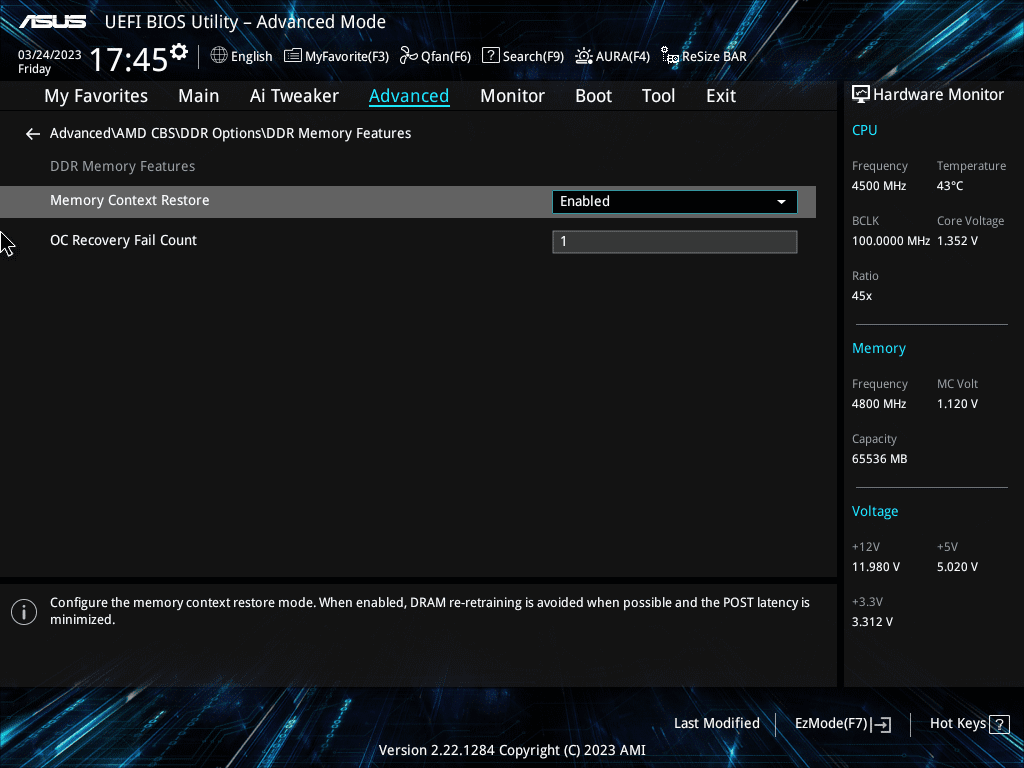

Ich kopiere mal diese Antwort aus nem anderen Forum hier rein.
Da lässt sich bei Bedarf sicher auch die korrekte Bezeichnung für das eigene BIOS/Mainboard ergooglen.
Bei AM5-Boards (=mit DDR5) muss im BIOS zwingend die Memory Context Restore Funktion von AUTO auf ENABLED gestellt werden, damit der PC ungefähr so schnell bootet wie bei DDR4 Systemen.
Standard-Einstellung bei AM5-DDR5-System im BIOS ist, dass der DDR5-Speicher endlos trainiert wird, dass heißt, es gibt keine Standard-Speichereinstellung-DDR5-Schnellladefunktion!
Standard bei AM5 ist also ein sehr langsamer Bootprozess, da beim Einschalten des PC zuerst der DDR5-Speicher immer (und sehr zeitaufwendig) trainiert wird, erst danach geht der Bildschirm an und erst dann wird das ganze System initialisiert.
Mit MCR "enabled" wird dieses unnötige (Neu-)Trainieren des DDR5 umgangen, indem die letzten funktionierenden und hinterlegten Speichereinstellungen ausgelesen und vom System einfach wiederverwendet werden.
Bei mir ist es dann fast wieder so schnell wie beim alten AM4-System. Bisher klappt dass Ultrafast-Booting noch nicht. Es erscheint leider noch immer die Windows-Ladezirkel-Animation, was sich auch noch ein wenig hinzieht, bis dann endlich der Login-Screen erscheint. Bislang sind AM4-Systeme einfach schneller... beim Booten.

@Kommando
Danke für die Info.
Hat schon jemand 'rausgefunden, wie das bei Asus heißt? Mein Brett braucht 70 sec. zum Booten, was keine Freude bereitet.

Hab das bei mir eben in der Mittagspause getestet, leider dauer der Bootvorgang noch genau so lange bei mir :/
@Kullberg
Bei Asus gibts im Bios oben ne Suchleiste ;) findet er sofort "Memory Context Restore"
Danke. Hab es eben auch gefunden. Leider stürzt der Rechner mit dem neuen Beta Bios ständig ab :(

Nee, ich flashe gerade das alte BIOS wieder drauf. Aber schneller gestartet ist er schon ;)
bei meinem Asus hab ich damit die Wahl, schneller booten und sporadische abstürze oder länge booten und stabilität
Geht mir genauso. Mit der Option ist er mehrfach nicht gestartet und ich musste ihn erst vom Strom trennen, damit er wieder in Gang kam.
Habt ihr übertaktet oder untervoltet? Oder alles auf stock?
RAM 2x32GB 6000er CL 30 auf EXPO, Power auf 105W begrenzt. Mit BIOS 1222 und ohne MCR stabil. Mobo ist ein Asus Prime X670-P.
Dann warte ich doch lieber die 25 Sekunden und habe ein stabiles system
Ist echt komisch. Ich hab ein Gigabyte X670E Aorus Xtreme und bei mir dauert es nicht mal 10 Sekunden, bis der Post durch ist. Danach nochmal 5 Sekunden und der Anmeldebildschirm ist da! Warum sind denn da die Unterschiede so groß? Hab auch Expo aktiviert (2x32GB G.Skill bei 6000/30/40/40/96).
Liegt wie gesagt an den RAM Einstellungen, ob das Board ständig den RAM beim Boot trainiert oder die letzten gespeicherten einstellungen übernimmt.
