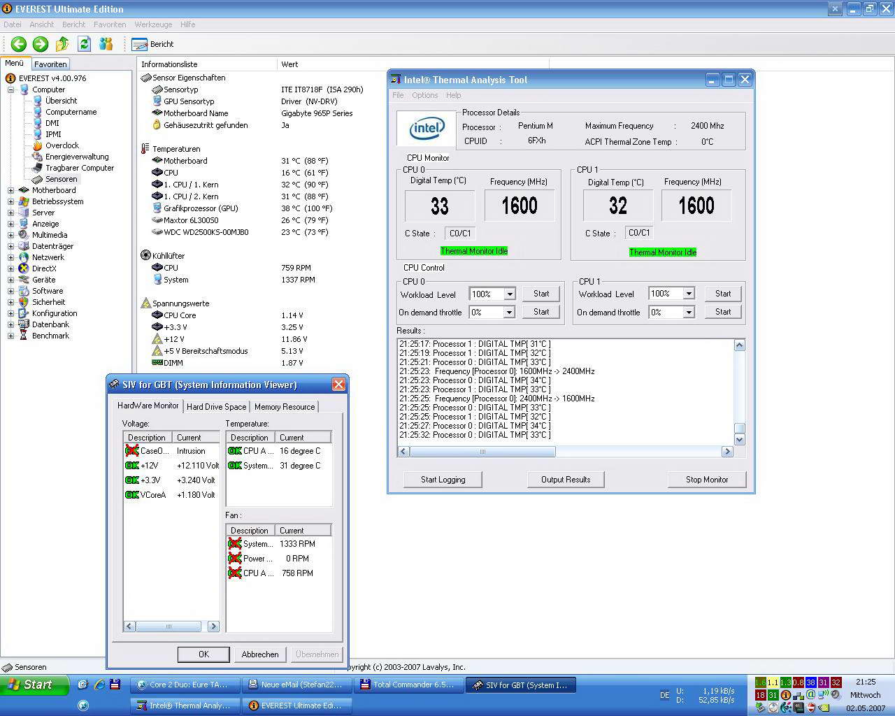

hallo also ich kann deine werte nachvollziehen. habe das selbe board wie du und den selben prozessor. aber als kühler den zalman 9700led. aber denke mal die köhlwerte sind ähnlich. meiner läuft auch auf standart. ahbe mit diversen tools ausgelesen und bin der meineung das es aufgrund vom luftstrom geht das die cpu unter raum temperatur geht. habe das ninhundret von antec als gehäuse. es besitzt 4 lüfter zwei 120er die vorne reinblasen einen der hinten oben rauszieht (120er) und einen 200er der oben auf dem gehäuse die luft rauszieht dazu noch das nt welchen unten sitzt und der lüfter zeiht auch luft raus.
ich ahbe normal im windows betrieb 1600mhz sprich eist aktiviert und eine idle temp von ca. 17 grad cpu und 31-33 grad core temp gemessen mit core temp und tat und everest und dem gigabyte tool. also habe mehrere programme getestet.
meien vcore ist standart und naja meine raum temperatur ist immer zwischen 21 und 23 grad. und muß sagen meine temps sind real weil soviele programme können nihct irren. der cpu lüfter geht ab 20 grad aus und läuft somit unter windows oft garnicht. unter vollast sprich ne stunde mit dem intel tat tool habe ich ca 50 grad pro kern also akzeptable werte da die vcore ja normal ist diesen wert kannmana ber noch verbessern wennman die vcore im biot etwas senkt. aber habs nicht gemacht warum auch.
naja als anhang hänge ich nen bild an wo ich mal gucken könnt wie meien temps im idle modus sind. wers mir nicht glaubt mmh der lässt es aber habe diverse foren wochenlang durchforstet und habe gemerkt es gibt keine standart werte die ein c2d bei der raum temp haben soll. weil jeder prozessor ist anders. liegt nämlich am hs und an der wlp. ich benutze übrigens die arctic silver 5 welche super ist. also glaub deine temps ruhig denn durch die klate gehäuseluft die durch das gehäuse strömt wird die cpu gekühlt und wer behauptet ne cpu kann nicht unter raum temp gekühlt werden hat nicht so ganz recht. denn durch den luftstrom wird die temp gesenkt. weil wennman im wind steht ist es ja auch kälter wie wenn kein wind da ist. (einfacher vergleich) und wenn gehäuselüfter nen ordentlichen luftstrom bringen und er gut funktioniert dann kühlt er auch und so kommen diese nietrigen temperaturen zustande.
und außerdem meine temps sind sehr ähnlich zu seinen.
mfg stefan
