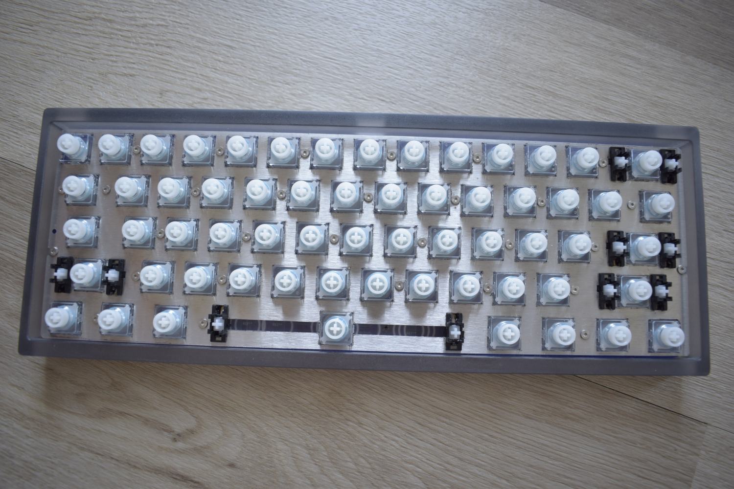

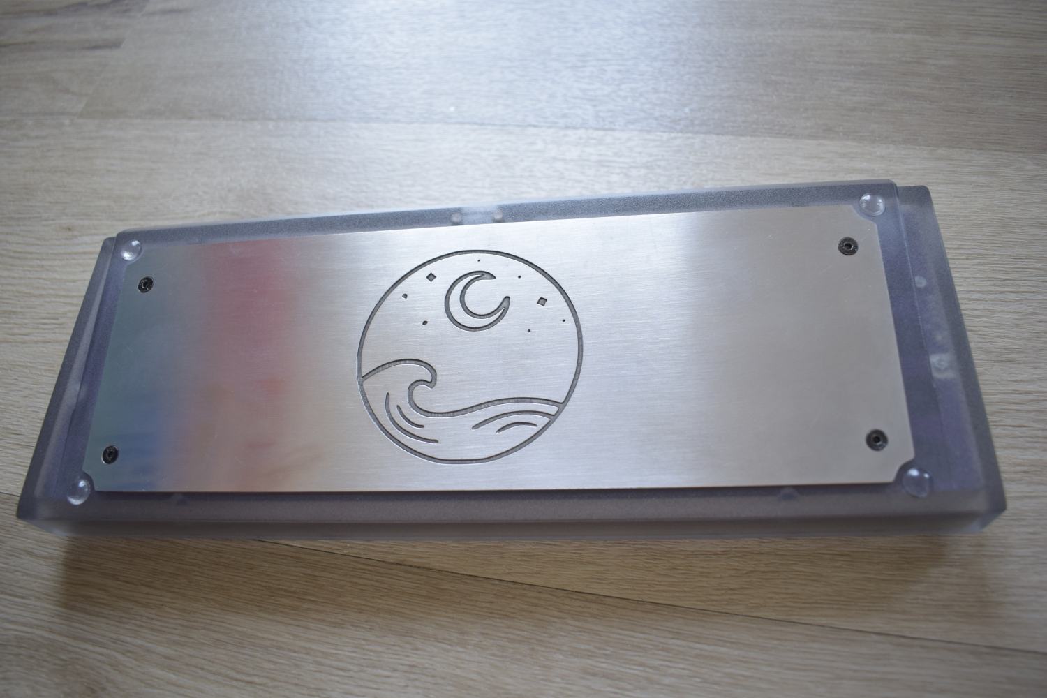

Bakeneko EC60
Da mich ein richtiges Topre Board ala HHKB schon länger gereizt hat, aber die extrem dünne Auswahl an 3rd Party Cases zu astronomischen Apothekerpreisen (Stichwort - Heavy Grail) und anderen Kompromissen verbunden waren, habe ich auf ein EC60 PCB mit VIAL Support und NIZ EC Switches gesetzt.
Beim Tippen sind die EC Switches schon mal eine andere Hausnummer als normale mechanische Switches und gefallen wirklich sehr gut, evtl. werde ich noch Topre OEM testen.
  • Cipulot EC60 PCB + Steel Plate @ 30A O-Ring Mount
  • NIZ EC Switches @ 45g Domes
  • Everglide Panda Stabilisers
  • NovelKeys Cherry Sage Keycaps
  • Bakeneko 60 Clear Polycarbonate Case

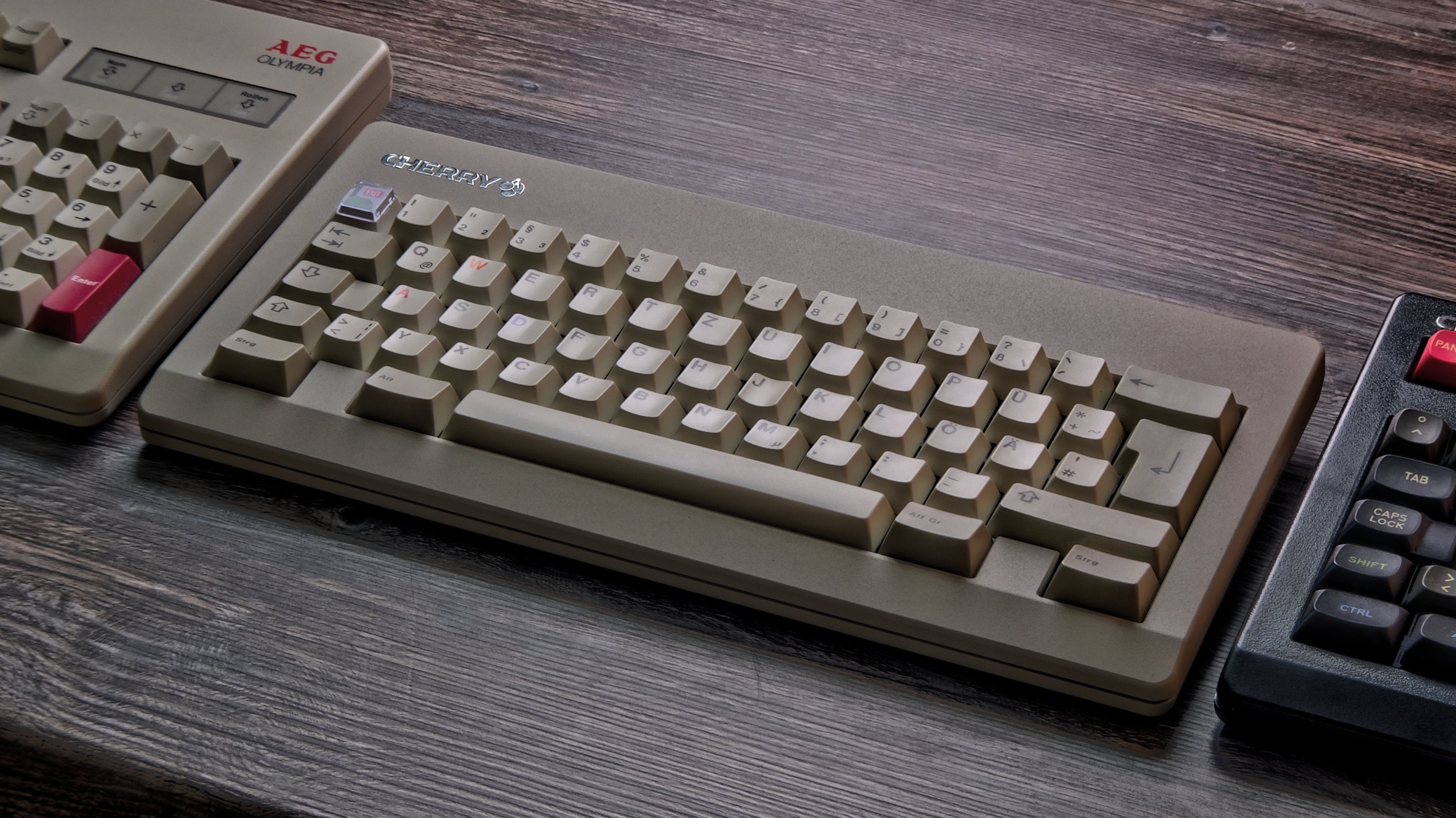

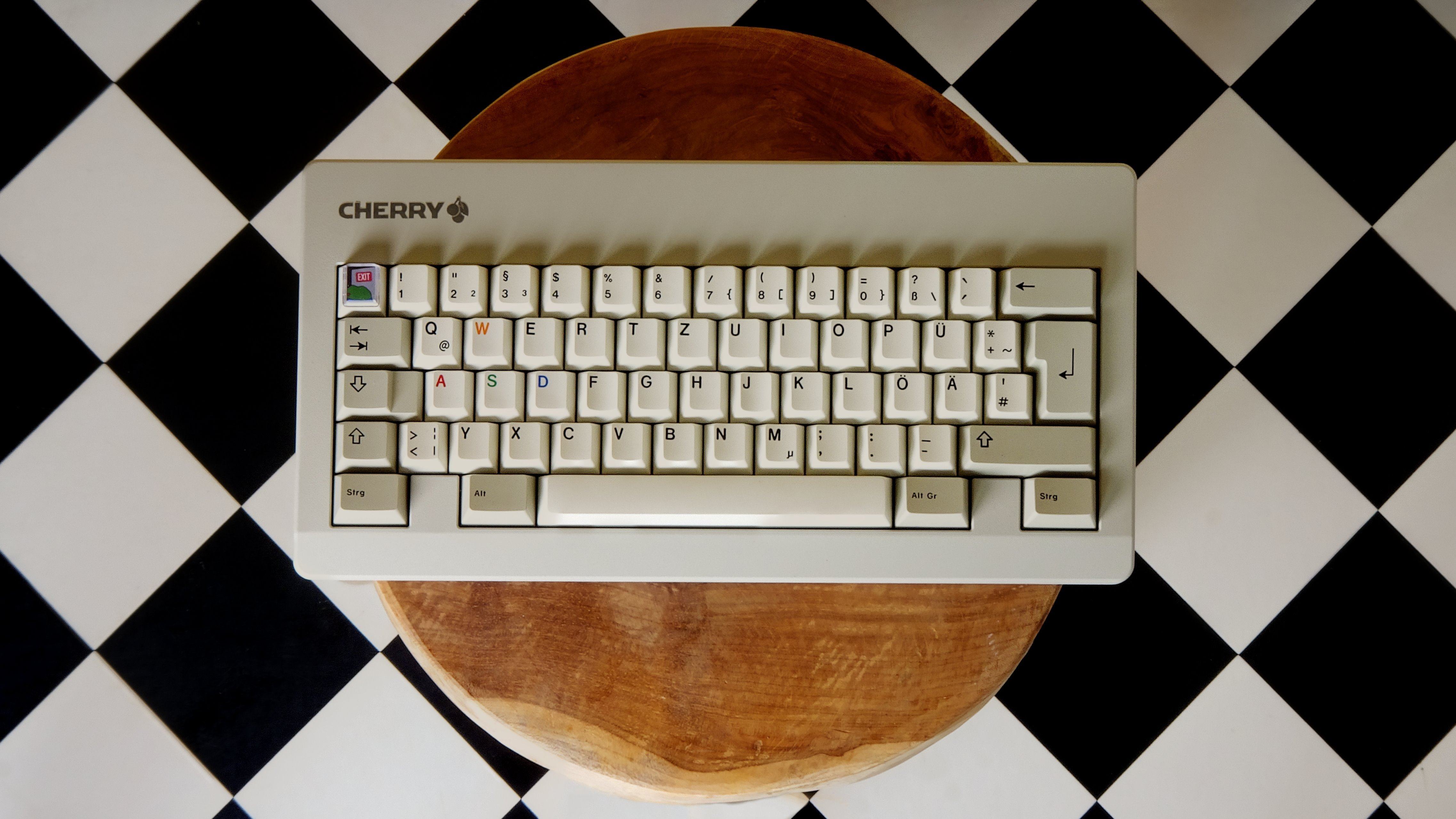

Von einem in der Szene nicht ganz Unbekannten, der Gerüchten zufolge sogar bereits neben einer Rolle Toilettenpapier für einen Zeitungsartikel abgelichtet wurde, habe ich ein gebrauchtes Board übernommen, an dem ich allein schon als Fan der Cherry lip Gefallen finde:
KBDfans OG60
Waffling60 PCB
PC plate
CBKBD Trash Switches
Uniqey QMX stabilizers
Vintage double-shots
Das PCB von KBDfans ist hot-swap und ANSI-only, ich wollte lieber löten und ISO ist sowieso ein Muss, daher fiel die Wahl auf das Waffling-PCB. Die plate bekam unter Einsatz des Dremels die für stepped Capslock und ISO notwendigen Aussparungen. Ein Problem gab es bedingt durch den type-C-Port des Boards, der mittig platziert ist und den JST-Port des PCBs, der links außen seinen Platz gefunden hat. Aber ein JST-Kabel ein kleines Stück verlängern ist ja kein Hexenwerk. Obwohl sich die gaskets weich anfühlen, hat das Board selbst mit der weichen PC plate ein eher geringes Maß an flexing, mit den Trashies, die ebenso smooth wie ein Oil King sind, tippt es sich aber sehr schön.
Made my day :ROFLMAO:
Echt schön und absolut stimmig geworden. Tolles Board!
Hast du was mit den Stabs gemacht? Dialectric grease aufs wire? Oder gar komplett gelubed?
Auf die Idee, das auszuprobieren, wäre ich jetzt nicht gekommen. Durch die weit nach oben gezogenen rails braucht man schon eine sehr schmale Kanüle, wenn man - im verbauten Zustand! - (nach)luben möchte. Was aber auch nicht notwendig ist, wenn man vor dem Zusammenbau ein bisschen Mühe gibt.
Bzgl. der QMX Stabs.
Sie sind Fluch und Segen zugleich. Sie bieten ein gutes Ergebnis, wenn man es richtig macht, wie @XibariS schon sagt.
ABER... Und jetzt kommt der Punkt, der mich dazu bringt, dass ich sie nur noch in Boards verbaue, wo ich nach dem Zusammenbau auch wieder rankomme, also vorwiegend Hotswap-Boards.
... muss man später noch nachluben oder Feintuning betreiben müssen, sind sie absolut schlecht designt. Man kommt so gut wie nicht mehr ran. Selbst wenn die Kanüle sehr dünn ist, besteht die Gefahr, dass das Lube eher am Stem kleben bleibt, anstatt am Wire. Man kommt einfach so schlecht ran.
Ich hatte zuletzt welche in der Jelly Evolv (Solder PCB). Am Anfang klangen sie super. Aber je länger ich das Board benutzt habe, desto mehr gaben die Stabis nach, bzw. das Lube und sie fingen an zu klappern. Dabei dachte ich, ich hab mir besonders viel Mühe gegeben - Stem und Housing mit Krytox 205g0, XHT BDZ am Wire und dann noch einen Klecks Dielectric Grease in den Stem, wo das Wire "reinläuft".
Wie gesagt - gerade am Anfang absolut keine Probleme. Aber mit der Zeit, mäh ...
Resultat war, dass ich die Jelly ins Regal stellte und wenn ich eigtl. mal wieder Lust drauf hatte, keine 10min damit tippen konnte, ohne dass mich die Leertaste genervt hat. Nun habe ich die Jelly gestern entlötet, die QMX raus geschmissen und Staebis kommen rein.
Von daher kommen QMX, wie erwähnt, maximal nur noch in Boards, wo ich sie später ggf. ausbauen kann ohne zu entlöten.
Allerdings wird es am Ende vermutlich eher darauf hinaus laufen, dass ich künftig QMX meide (außer die, die ich habe) und eher Staebis oder TX AP kaufe und verbaue.

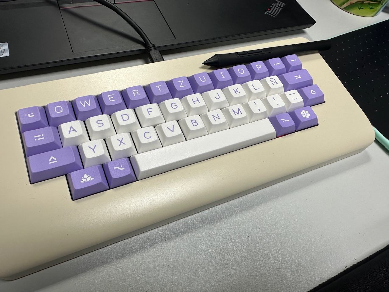

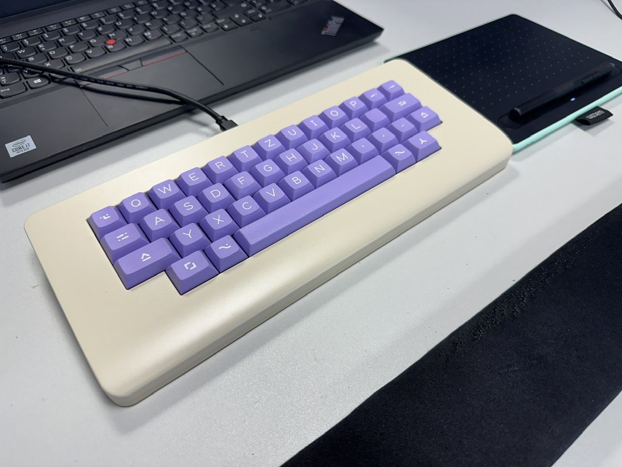

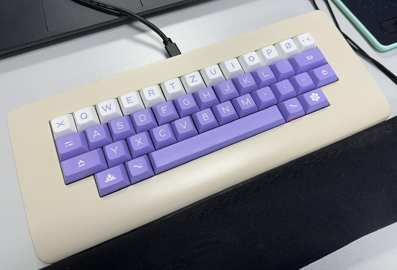

Sollte demnächst bei @Affenzahn eingebrochen und die Haitun gestohlen werden wollte ich hiermit in aller Öffentlichkeit kund tun, das ich das nicht war!
So Sexy die Baby Piggy 🥰
Beweis erbracht, Affeñzahñ ist Spañier. :d Ein seitlich abgewinkeltes USB-Kabel would be a thing, oder? Nicht, dass das chuncky Board im Duell gegen das ThinkPad den Kürzeren zieht.
ALARM!
ALAHARM!
Ich glaub so lass ich sie vorerst mal.
Bin ich jetzt Españøl?
Paella-Smørrebrød.
Hatte erst ß statt ø und Del statt ^º aber das sieht seltsam aus wenn der Rest aus fetten Lettern besteht.
ohne zahlenreihe ist zocken damit ja fast unmöglich oder? sind reine funboards oder wie handhabt ihr das ?
Ich zock meist eh mit Gamepad oder Lenkrad. Wenn nicht, ist es ne Aufbausimulation und ich brauch keine Numrow.
Zum Spielen würde das aber in der Tat kaum funktionieren, da meine Spacebars immer eine Zweitfunktion auf Hold haben. Hier: Spacebar halten aktiviert die Numrow auf qwertz.
Da würde ich mir aller Wahrscheinlichkeit nach ein extra Gaming-Layer basteln.
Oder besser gleich die FRL nehmen. Die hat dedizierte Cursor und Numrow.

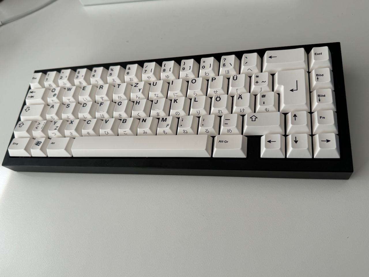

Meine neuen Custom XMI Keycaps von 21KB.
Ich hatte „japanische Sublegends“ ausgewählt gehabt, ging aber davon aus, dass diese dann auf auf der Druckfläche sind - unten rechts neben den Hauptletters. Ich war erst gut abgepisst, als ich das sah, als ich das Paket auf gemacht hatte. Aber so verbaut gefällt es mir nun doch. Lediglich das Z und Y gefällt mir nicht so. Da wo der Alternativ-Letter ist, hätte ich ja gerne die japansicshen Sublegends gehabt.
Versand war ebenfalls eine Katastrophe. Keycaps lagen bei 65€, das war voll ok. Versand dann 35€, das hat schon gut rein gehauen. Dann habe ich keine Versandbenachrichtigung erhalten und auch DHL hielt es nicht für nötig eine Karte für einen Zustellversuch zu hinterlegen. Ich fragte dann 21KB irgendwann, wann ich denn endlich mit meinen Keycaps rechnen kann und dann hieß es, dass die vor 4 Wochen schon versendet wurden. Ich dann die umliegenden DHL Filialen nach meinem Paket abgesucht und dann hatte ich Glück, da es dort 13 Werktage lag und am Folgetag zurück gegangen wäre. Zu den schon krassen 35€ Versandkosten kamen dann noch 20€ Zoll, Einfuhrsteuern und DHL Pauschale. Na vielen Dank. Werde da definitiv nicht mehr bestellen.
Hier dennoch das Ergebnis auf einer QK65R2:
Bestell im EKC Discord bei Erland wenn er wieder ne Runde XMI machen lässt, der verschickt aus Norwegen. Nicht dass Porstnord sonderlich günstig wär, aber ich meine es war nur halb so viel.
Ich find das sieht besser aus als oben drauf. Die Numrow wär sonst vmtl ein wenig überladen.
