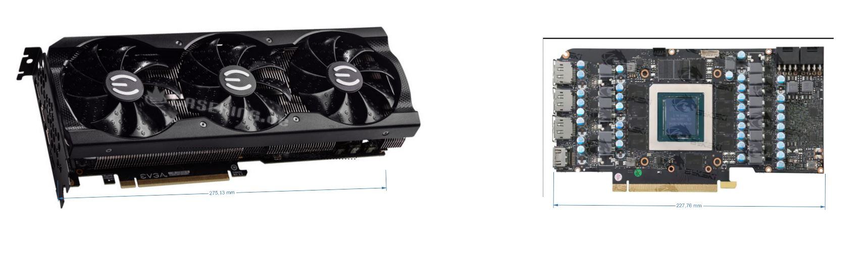

Nächste Info zum Ref PCB:
XC3 ist Ref PCB und in der Hydro Copper steckt ebenfalls das Ref PCB
Dann stimmen aber aktuell die Bilder der EVGA 3080 XC3 die online sind nicht, oder aber Sie hat kein Ref PCB! Geht man von knapp 9cm langen PCIE Port aus, hätte das Board der XC3 laut dem Foto 275mm und das angebliche Ref PCB ca. 227mm. Der Ref Waterblock von EKWB ist mit 230mm länge angegeben. Jemand nen Plan ?
Meiner Meinung hat die XC3 kein Reference PCB. Obwohl es ja so ähnlich gesagt wurde. Dies wäre eigentlich die Karte meiner Wahl für einen Wakü Umbau. Aber ich kann noch etwas warten.
Das ist nen leicht abgewandeltes REF PCB bei der XC3
Total Board Power, ist meiner Meinung aber nicht das Power Limit der GPU selber. Von den bis zu 400W wird Ram und alles andere auch versorgt, würde ich meinen...
Man stellt bei Nvidiakarten immer die TBP ein. Wie viel dann auf die Gpu oder den Vram oder sonst was abfällt, ist ja recht egal. Da sind die 400W einfach das Powerlimit der ganzen Karte.
leicht abgewandelt?
Bohrungen im Bereich der Slotblende sitzen an einer anderen Position bei der XC3 als beim Ref-PCB.
Bohrungen, die z.B. der Bykski- der Ek, oder der ACS-Kühler benutzen, um daran zu verschrauben.
Bohrungen, bei denen sich diese 3 Kühler genau ans Ref halten.
Das ist also nur leicht abgewandelt?

There is a card, that we would call a reference design. And that would be the xc3-models.
Wieso muss er sagen: Da gibt es eine Karte, die wir als Referenzdesign bezeichnen würden?
+ Jacob hatte an anderer Stelle geschrieben:
"It is concidered ref"
Er hat nicht geschrieben "It is ref"
Na gut, es kann immer noch an das Ref angelehnt sein.
Aber man wird einen Ref-Kühler stand jetzt schon mal nicht zu 100% ordentlich befestigen können.
Da von leicht abgewandelt und überhaupt von Ref zu sprechen ist imho nicht korrekt und stiftet nur unnötige Verwirrung.
