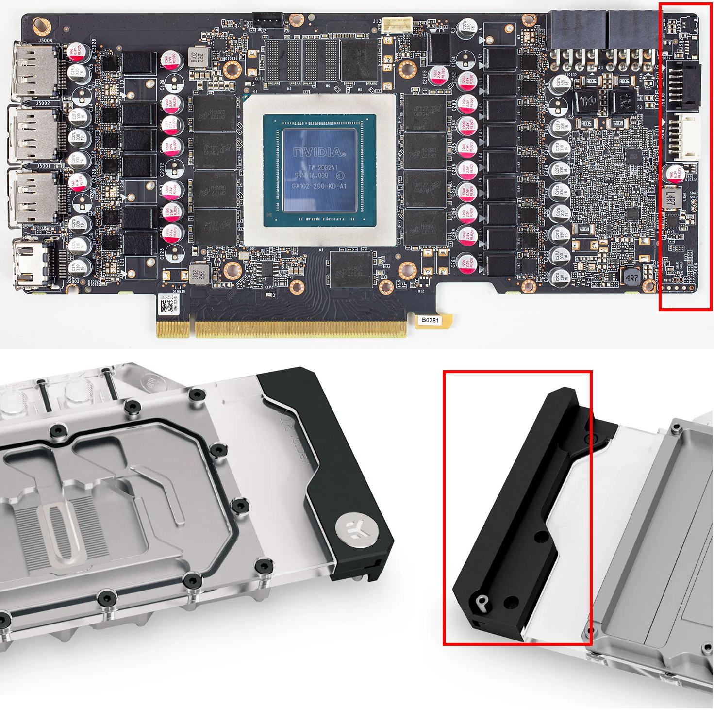

@ Regok
Wieso sollte die neue Version von Ek für die hohen Kondensatoren nicht bei der Trinity passen?
Sieht so aus, als wären die Wasseranschlüsse am Ende der Karte:
Was ja auch ziemlich klug ist. Dieser Igor sagte gestern noch in seinem Video, dass die Karte einen Hotspot an der Stelle haben, wo sonst die Ein- und Ausgänge für Waküs verbaut sind und das schlecht sein kann.
Musste da direkt an das Wakü layout der FE denken.
Ja, ich habe mir das Video auch gestern angeschaut. Evtl. ist das wohl auch der Grund warum aktuell hier nur wenig passiert, was die WK Karten angeht.

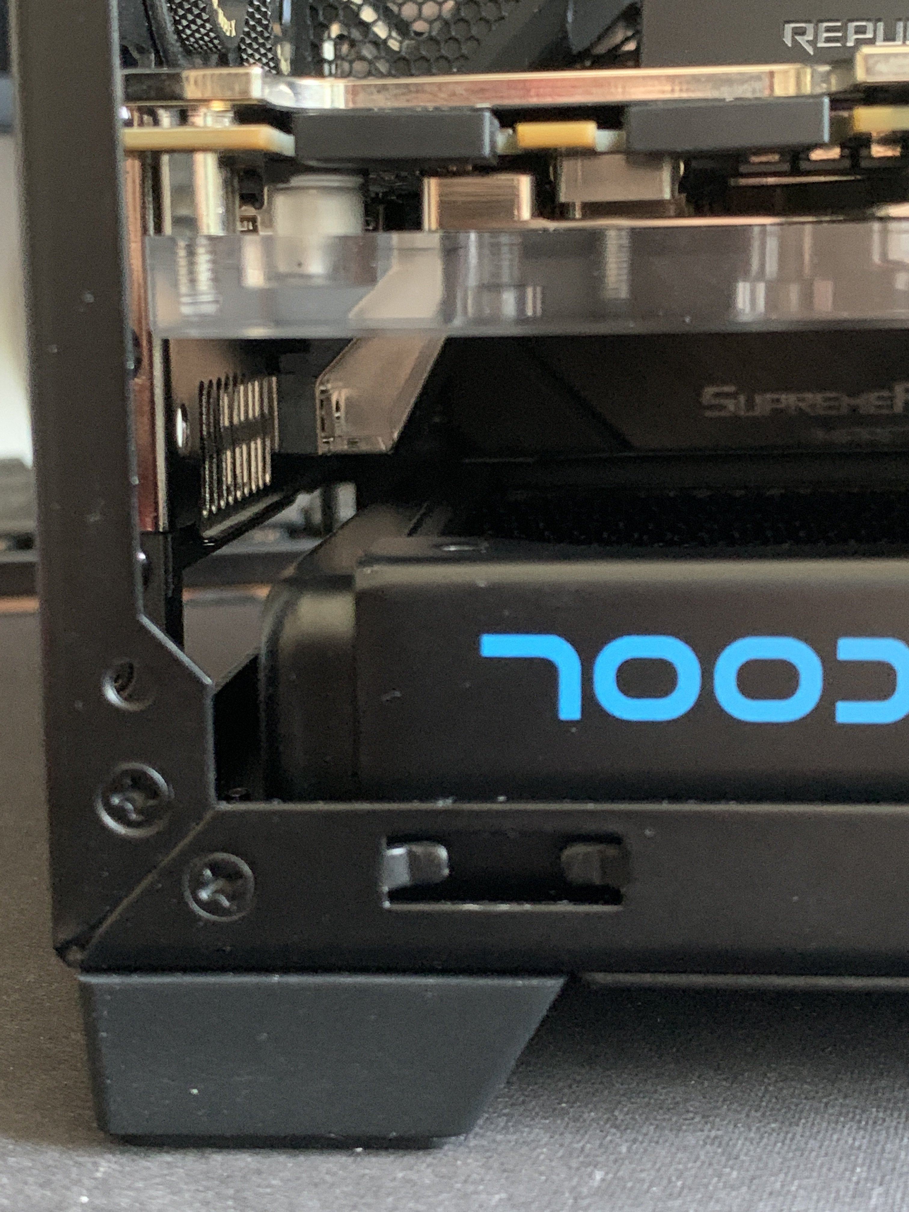

Weiß man, wie viel dicker die Kühler im Vergleich zum 1 Slot Design der alten Generationen werden?
Ich habe im NCASE eigentlich maximal Platz für eine 1 Slot Karte - in den aktuellen Freiraum müssen noch 15mm Noctua Lüfter rein... :(
So nen halben cm kannst dazurechnen.

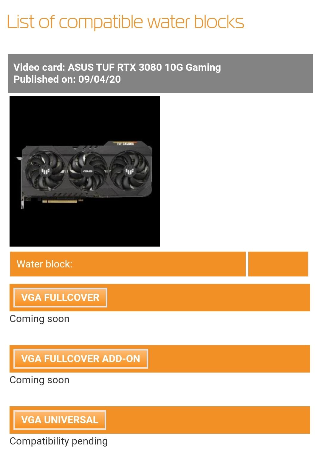

Kurze Frage wird es auch Blöcke für die Asus TUF geben oder nur für die ROG ?
In den EK Konfigurator hat sie's ja schon geschafft, nur halt noch ohne Block.

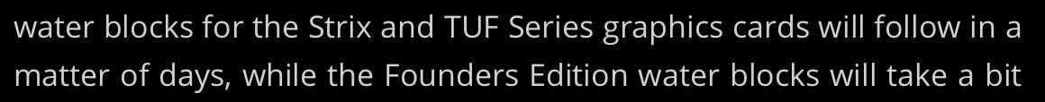

alongside founder's and reference, we have Strix and will also have TUF, XC3, FTW3, Xtreme, and Trio.
Wurde gerade von EK auf FB gepostet.
