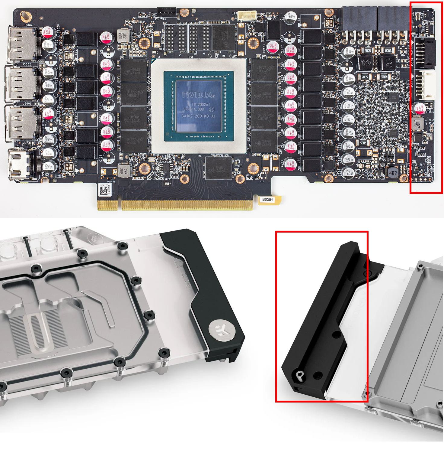

Die aktuelle Situation in Sachen Vielfälltigkeit der Pcbs bei Ampere finde ich immer unschöner.
Jetzt hat es Karten gegeben, bei denen ich für mich aufgrund einiger Eigenschaften zu dem Ergebnis gekommen bin, dass sie sehr sicher Ref sind.
Dazu gehört auch die Zotac Gaming GeForce RTX 3080 Trinity.
Beim Test von techpowerup ist auch das Pcb freigelegt worden:
Dieses habe ich nun mit einem Bild des Ref-Pcbs zum Vergleich überlagert:
Ergebnis:
Ja, die Positionen der Bauteile und Bohrungen zueinander entsprechen dem Ref.
Die Karte ist aber tatsächlich ein kleines Stück länger.
Und dummerweise schaut das beim Ek-Kühler schon mal nach einem Problem aus:
Gut, ein Problem, das man zur Not noch mit dem Dremel selbst beheben kann. Aber dann doch irgenwie immer noch unschön.
Ich verliere gerade völlig die Lust an Ampere:(
Ein Erkennungsmerkmal scheint auch diese Rundung am PCB direkt am PCI Slot Bracket zu sein.
Als die ersten Leaks zu den Ampere Karten aufgetaucht sind, war das, neben der Stufe im PCB an der Boardunterkante, ein weiteres Merkmal, das als mögliches Erkennungszeichen benannt wurde.

Die Trinity ist wenns nur um Wasserkühlung geht REF, der einzige aktuelle Block der nicht passt ist der von EK, alle anderen sollten problemlos passen.
Alphacool schätz ich mal.

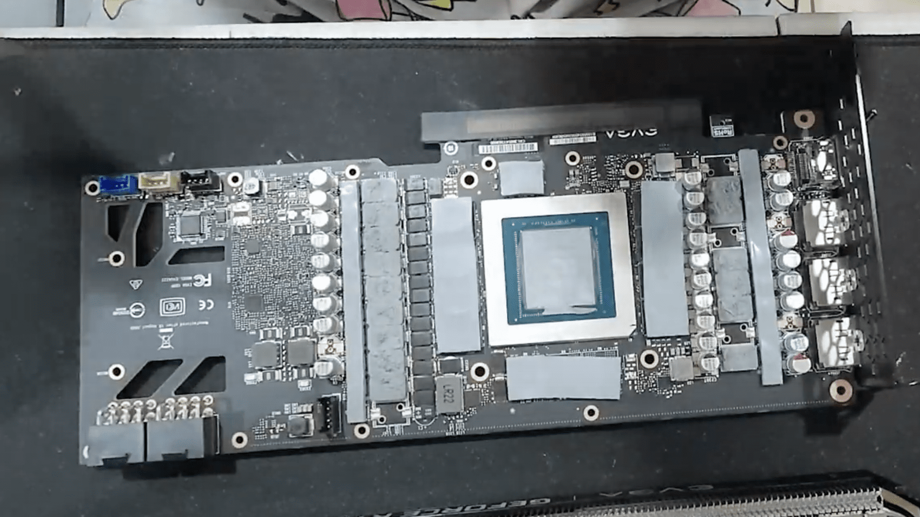

So sieht übrigens das PCB der EVGA XC3 aus. Man hat sich teilweise ans Ref-Design gehalten, aber das bringt einem für WaKühler auch nichts.

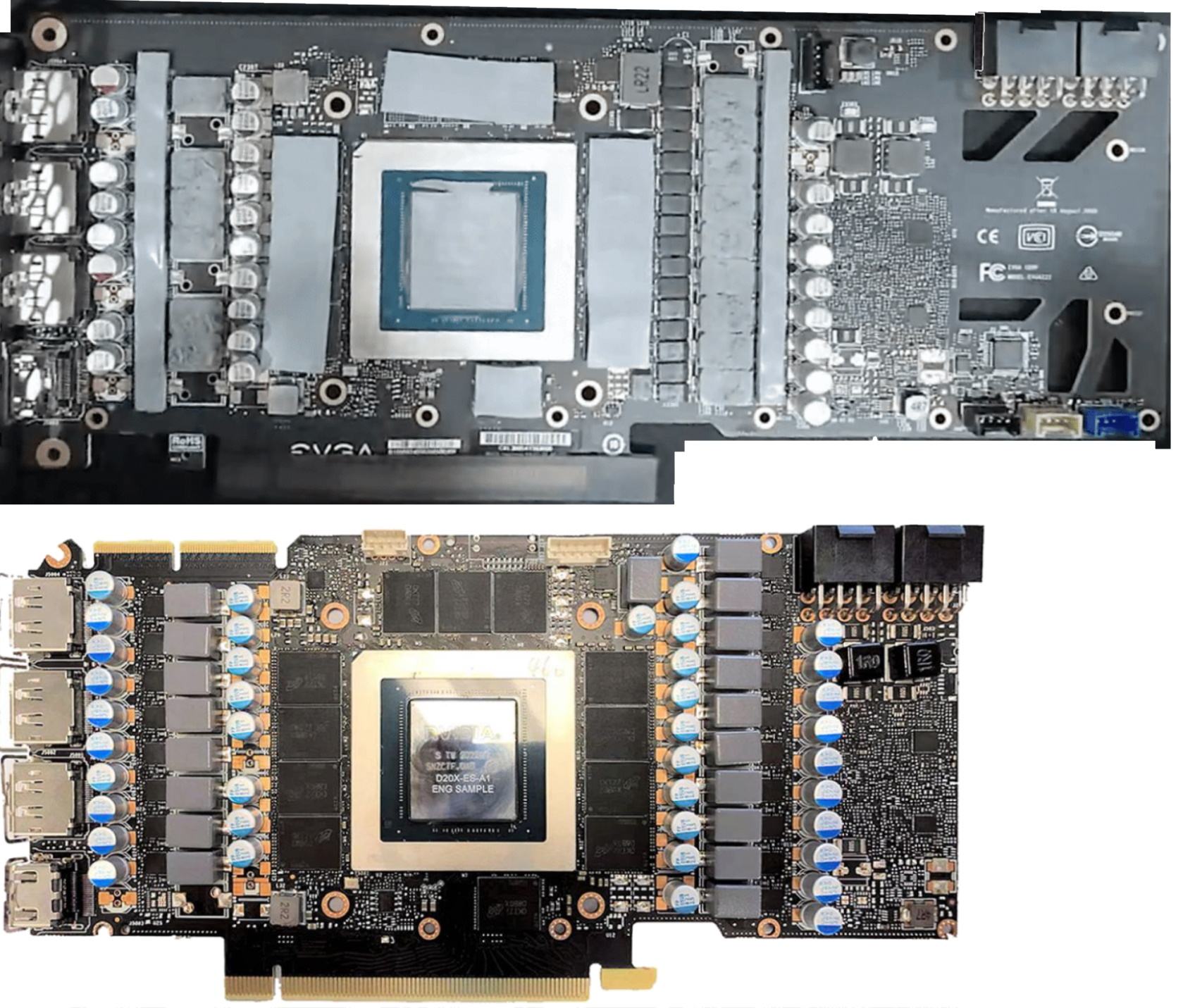

Ich hab zusätzlich noch das Ref-PCB überlagert:
Die kleineren Abweichungen können vom Drehen, Entzerren und Skalieren kommen.
Der EK passt wegen dem Abschluss erneut nicht. Aber die, die bei der Trinity passen, tun es hier vielleicht auch.
Was halt erneut nicht passt: Die Backplate wäre wie bei der Trinity zu kurz. Ok, hier würde es vielleicht gar nicht so komisch aussehen, da die Evga Karte deutlich länger ist.
@Tommy_Hewitt
Gutes Auge hast Du da gehabt und danke fürs Posten vom Bild.

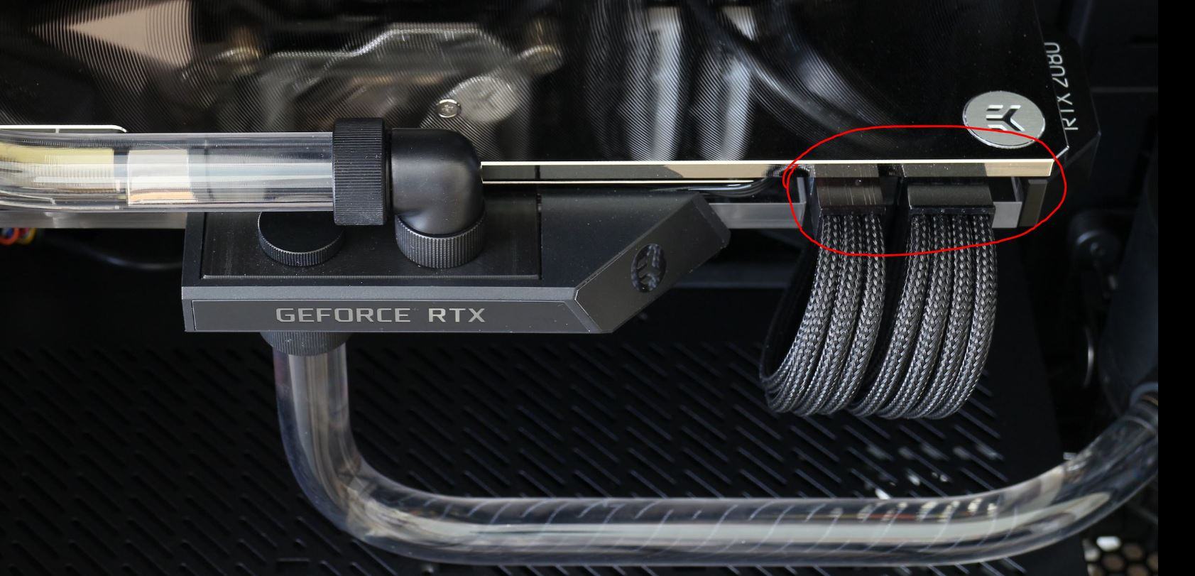

Für die TUF müsst ich meine gesleevten Kabel ändern, weil ASUS ja die PCIe-Stecker umdrehen muss immer 🤦🏼‍♂️
War gerade erst verwirrt was Du meinst.
Ist aber nicht generell, dass bei Asus die Stecker umgedreht sind. Bei deiner Grafikkarte sind die Rastnasen unten, bei meiner Asus aber auch.
Bei der TUF RTX3080 sind die aber tatsächlich verdreht und die Rastnasen oben
Edit: ok vergiss es, es ist spät und ich wohl verwirrt :fresse:
Jo meine Grafikkarte ist ja vertikal verbaut und natürlich sind die Rastnasen auch oben :ROFLMAO:
Sind doch auch bei deiner Karte oben :unsure: ASUS macht das eigentlich sehr gerne. Wäre auch vollkommen egal, nur sind meine Crimps halt so gedreht, dass sie in die andere Richtung eher unter Spannung stehen.
Ja siehe Edit :fresse2:

Gerade gesehen: Die Zotac hat die Stromstecker auch gedreht, also dürften die Backplates zumindest Probleme machen.
