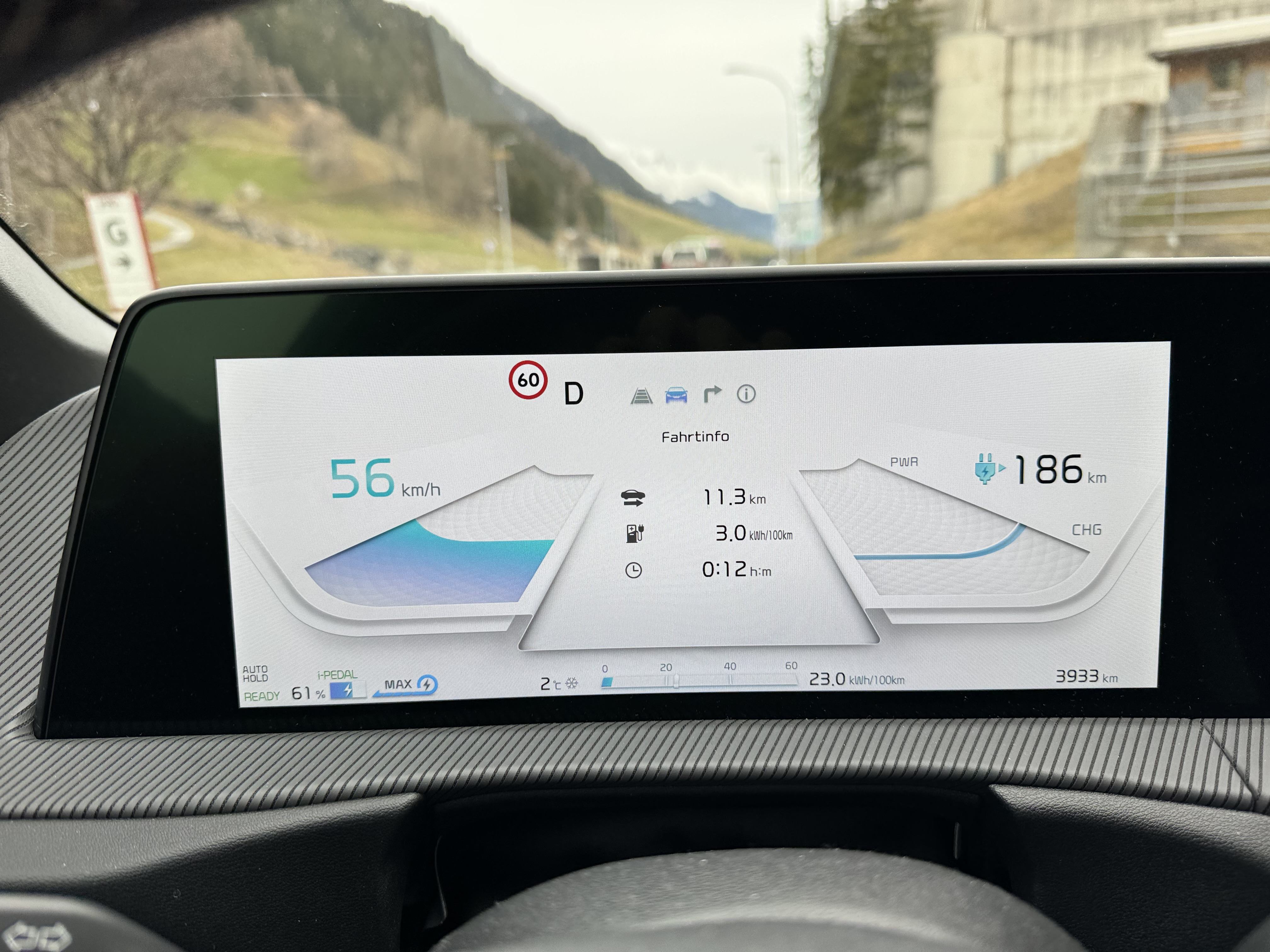

Gerade auf der Fahrt von Galtür zurück Richtung Kappl 😅 Am Ende war ich bei knapp 6 kWh/100. Am hin natürlich 31 🥲

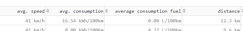

Der Sommer kommt, man merkt es:
Wobei die 4,37l gestern ohne Akku auch nicht zu verachten sind, für das Moppelchen :fresse:
