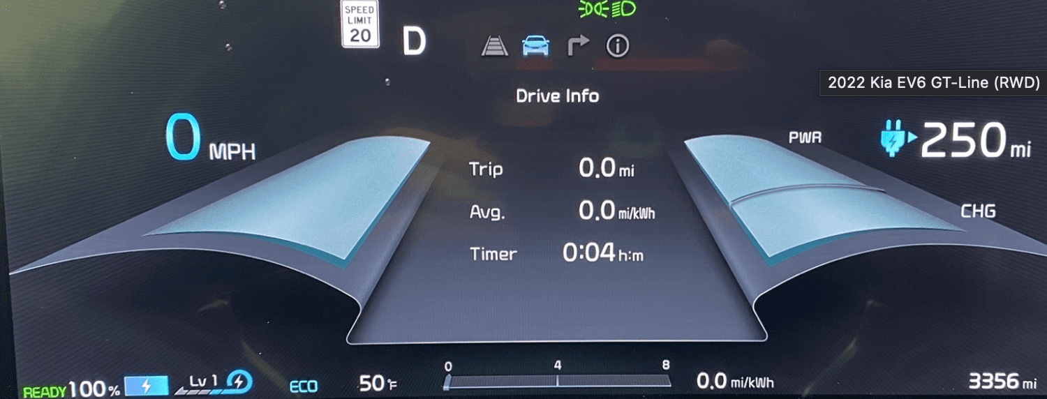

Das hängt davon ab was du einstellst. Auf iPedal (also max Reku) geht die Bremse sofort ran weil du, wenn du vom Gas runter bist, schon maximale Rekuperation anliegen hast.
Auf 1,2,3 geht ein Stück erstmal die Rekuperation noch stärker rein (da ist im Display rechts so ein Balken, daran erkennt man das ) und erst wenn das überschritten ist, greift die Bremse.
Bei Stufe 0, ist dann wirklich nur noch die Bremse aktiv.
Hab mal kurz nach dem Bild gesucht, der rechte Balken geht richtung "PWR" wenn man aufs Gas drückt und "CHG" Zeigt die Rekuperation an.
Und unten links, rechts neben der Batterieanzeige, steht die Rekuperation die aktuell eingestellt ist.
