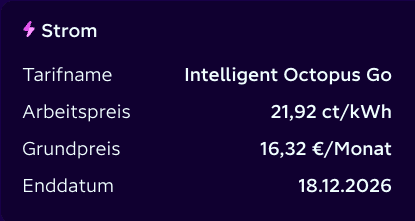

Für all diejenigen, denen rein dynamische Tarife à la Tibber noch zu heiß sind. Schaut euch mal den Tarif "Intelligent Octopus Go" an:
Den hab ich jetzt auch meinen Eltern verpasst, ab März geht es los bei uns. Über das vorhandene Smart Meter wird der Stromtarif in zwei Preiszonen aufgeteilt: Normal von 5-24, billig von 0-5. In den 5 Stunden in der Nacht hat man dann die Möglichkeit, günstig sein Auto zu laden.
Da bei uns gut die Hälfte des nach PV verbleibenden Netzbezugs durchs Auto generiert wird, vor allem in der dunklen Jahreszeit, sollte sich das massiv lohnen. An den garantierten Nachtpreis von ca. 17 ct/kWh kommen konventionelle Tarife bei uns bei weitem nicht ran, und volldynamische Tarife mag ich meinen Eltern nicht "aufbürden". Zusätzlich lässt sich dann noch der ein oder andere Durchlauf der Haushaltsgeräte in die Nacht schieben, sodass wir dort zusätzlich profitieren.
Den habe ich auch zu Mitte Dezember abgeschlossen.
Bis das Smartmeter installiert wird hat man allerdings einen festen Strompreis, der aber durchaus auch sehr nett ist. Zugegeben, die Grundgebühr könnte weniger sein, aber da der Verbrauch sehr hoch ist (3200kWh gingen 2024 allein ins Elektroauto bei mir) ist das trotzdem eine gute Sache

Geht das mit jedem E-Auto?
Nein, aber es gibt online ganz einfach die Möglichkeit das zu prüfen: https://iogo.octopusenergy.de/home/#compatibilitySection
In meinem Fall hat Octopus Zugriff auf mein Auto, da meine Wallbox nicht kompatibel ist. Octopus kann also entscheiden den Ladevorgang zu starten oder stoppen.
Ich habe mein Ladelimit am Auto auf 75% gestellt. Meine Wallbox ist Pin-Gesichert, wird durch HomeAssistant aber beim Eintreffen zuhause automatisch entsperrt. Ich stecke mein Auto dann an, Auto und WB kommunizieren miteinander, der Ladevorgang wird für einen kleinen Moment gestartet und wieder beendet. Ab 0 Uhr Nachts startet Octopus den Ladevorgang dann wieder.
Das ist aber alles recht variabel. Wenn ich mit 5% zuhause ankomme und die Zeit von 0-5 Uhr nicht reichen sollte um das Auto auf das von mir angegebene Limit zu laden (Wird auch in der Octopus-App angegeben), dann wird auch vorher schon geladen.

hab das jetzt mal gerechnet mit 3.500kw/h pro jahr, ist das realistisch? Aktuell verbrauche ich 3.600kw/h ohne E-Auto, aber ich kann jetzt schlecht einschätzen was mein zukünftiger Verbrauch mit der PV-Anlage sein wird?
Da spuckts mir folgende Rechnung aus:
Grundpreis
13,04 €/Monat
Arbeitspreis
“Go“
14,80 ct/kWh
× 102,08 kWh
= 15,11 €
Arbeitspreis
“Standard“
28,51 ct/kWh
× 189,58 kWh
= 54,05 €
Deine geschätzte erste Monatsrechnung
13,04 € + 15,11 € + 54,05 € = 82,21 €
Aktuell bezahle ich für meine ~3.600kw/h verbrauch ~92€/Monat
Aber tendentiell sollte ich mit der PV eh noch weit unter den 3.500kw/h landen?

Beim Intelligent-Go gibt es drei "Zustände"
0-5 Uhr: "Go"-Preis, der ist Fix
5-0 Uhr: "Standard"-Preis, der ist ebenfalls fix
Der einzig dynamische Teil ist: Sollte der Strompreis zwischen 5 und 0 Uhr auf unter 20ct/kWh fallen besteht die Möglichkeit das Auto zu dem dynamischen Preis zu laden. Wie genau das abgerechnet wird weiß ich nicht, ist für mich aber auch wenig relevant, da ich davon vermutlich keinen Gebrauch machen werde.
Die beiden Hauptzeitfenster sind aber Festpreise, anders als bei Tibber.

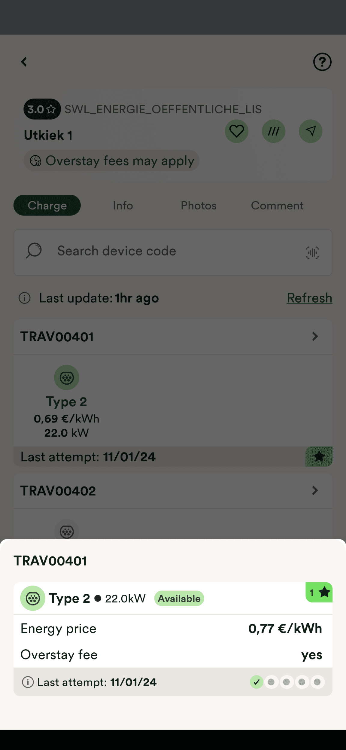

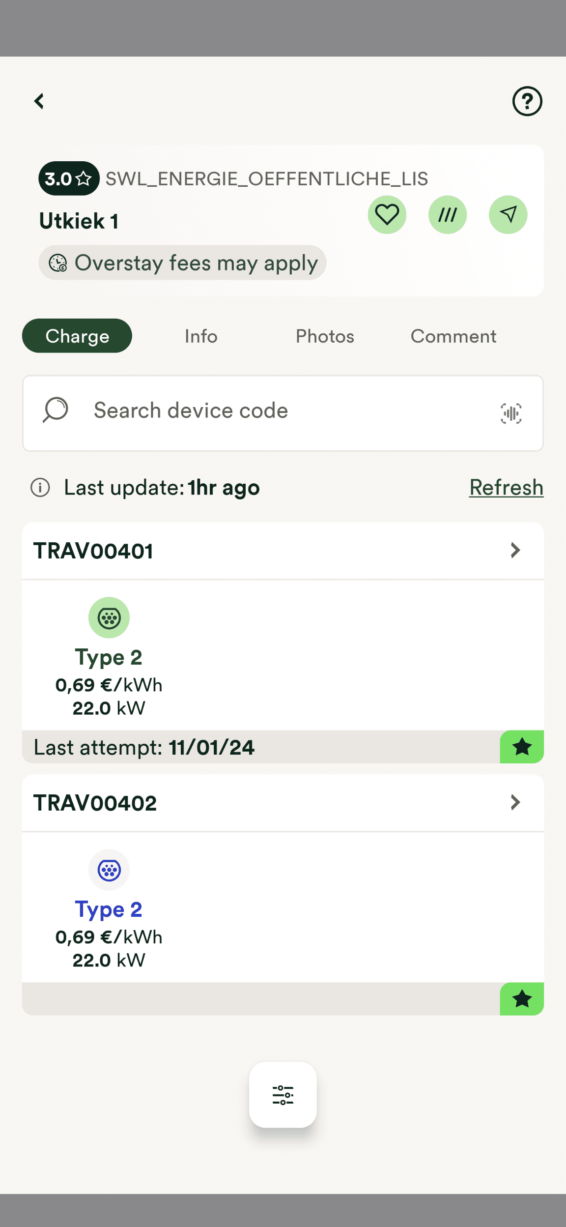

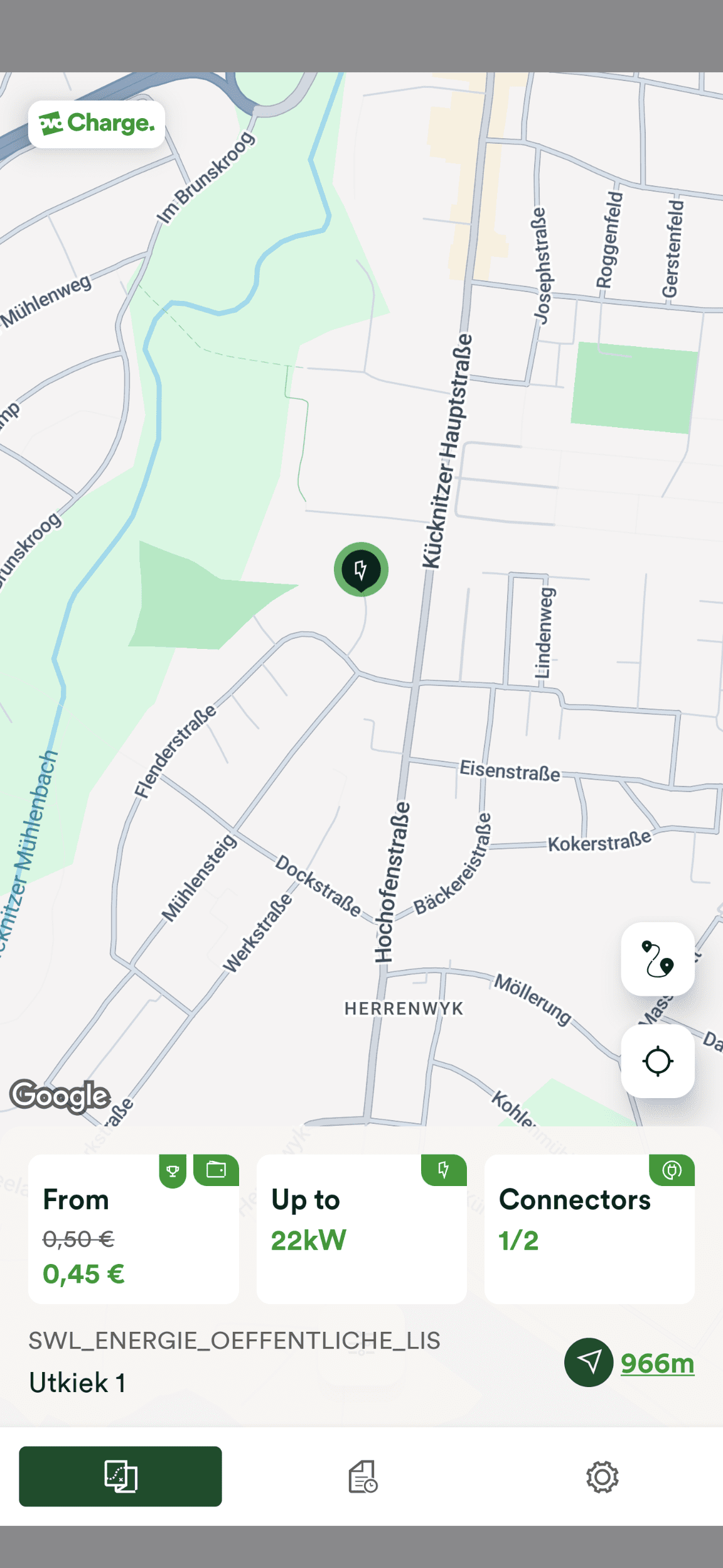

Elektromobilität bzw. öffentliche Ladestruktur in a nutshell oder auch, Bonnet, wie viele verschiedene Preise sollen wir dem Nutzer anzeigen - Ja!
Übersicht: 45 Cent
Übersicht Charger: 69 Cent
Charger-Detail: 77 Cent
