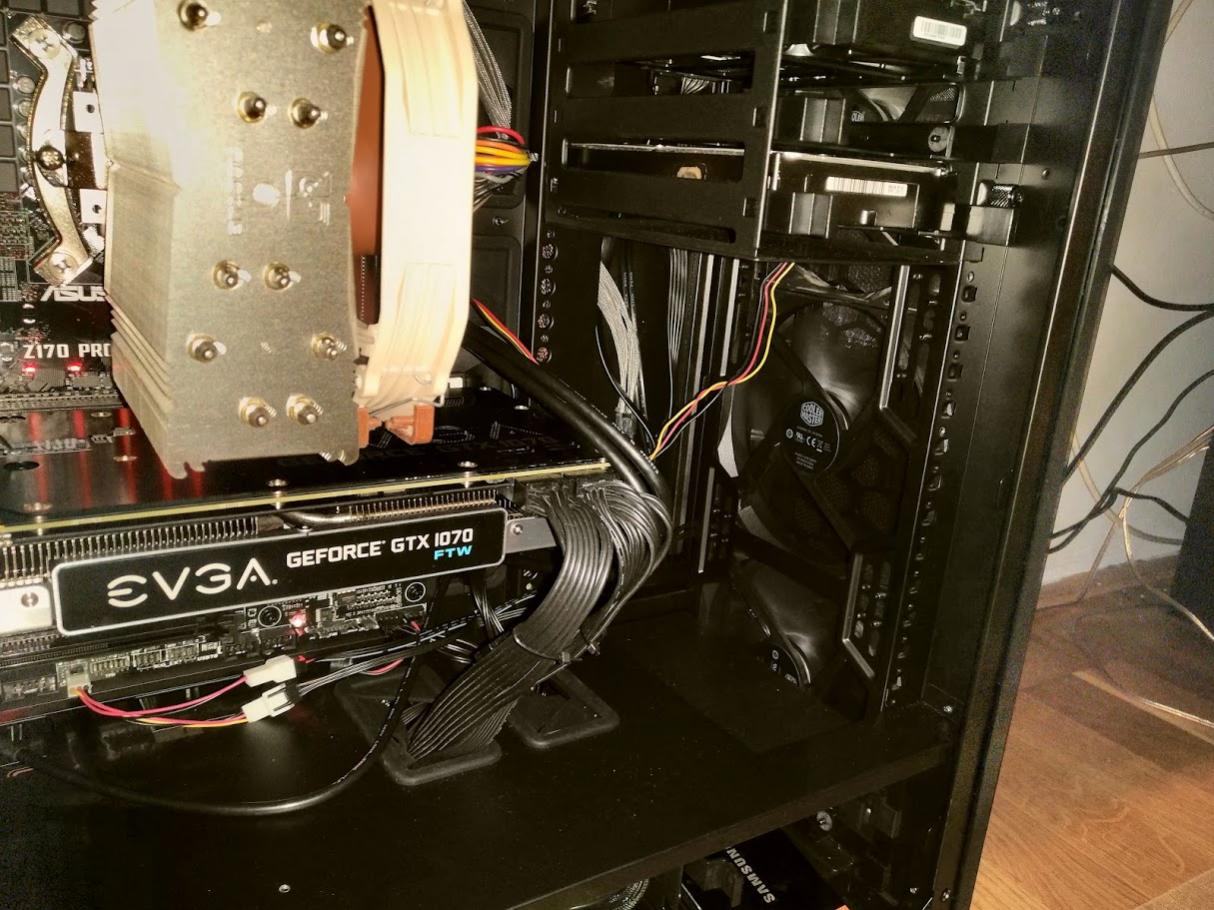

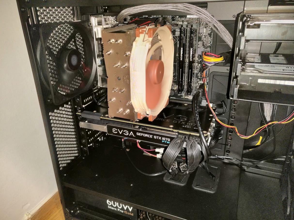

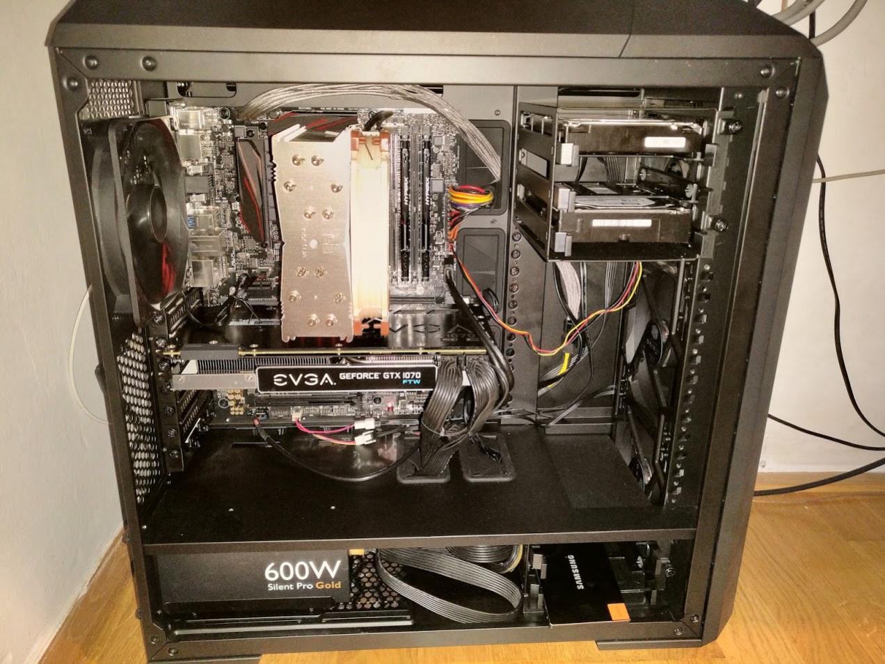

Habe ein kleines Temperatur Problem bzw sehe ich eines, andere meinen es wäre alles ok. Ich habe seid gestern das Mastercase 5 Pro Gehäuse, zuvor hatte ich einen HAF X. Nun ist es so das die Grafikkarte seid dem um 7 Grad wärmer geworden ist was mich persönlich einfach stört. Ich habe derzeit vorne 3x 140mm und hinten 1x 140mm. 3 waren schon im Gehäuse drinnen und 1 habe ich vorne noch dazu gemacht. Im HAF X hatte ich vorne einen 1x 230mm, hinten 1x 140mm und oben 1x 140mm.
Was kann ich nun machen das die Grafikkarte wieder deutlich kühler ist außer wieder auf das HAF X zu wechseln was ich nicht möchte? Mein Motherboard hat leider 3 Lüfter Anschlüsse wobei an einen 2 Lüfter hängen per Y Kabel. Ich überlege oben noch einen 140er rein zu machen, dann müsste ich aber diesen an denn CPU OPT hängen oder aber ich schließe die 3 vorne an einen Anschluss an um so eine Anschluss für denn oberen frei zu bekommen. Wobei wenn ich oben einen verbaue wird das der Grafikkarte nicht so viel oder gar nichts bringen denke ich oder? Welche möglichkeiten gebe es noch wie zB ein Radial Lüfter bei der Slotblende was mir empfohlen wurde aber ich denke die Dinger sind sicher sehr laut und wenig effektiv.
Das ganze sieht derzeit so aus:

Edit: Pack oben noch einen Lüfter rein der Luft nach draußen befördert und teste dann nochmal. Kann sein, dass sich die Hitze jetzt etwas mehr staut.
Von was für Temps reden wir denn hier eigentlich? Wichtig ist da eigentlich nur die Temp unter Last
