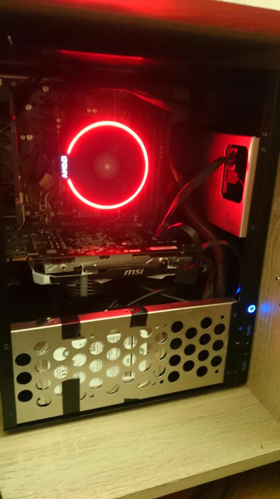

Mein Problem: Ich brauche eine Kühllösung für diesen PC. Es ist ein Ryzen 1700. Ich habe einen Wraith Max rumliegen, leider konnte ich den nicht montieren weil keine Bracket dabei war, wo bekomme ich so eine?
Ich befürchte, dass der Kühler die Luft nur ins Gehäuse wirbelt, der eine Gehäuseüfter im Jonsbo C3 ist dann natürlich überfordert. Die Grafikkarte läuft auf 80°+. Hier liegen noch zwei ML120 herum, gibt es einen Kühler den ich damit bestücken und auf den Lüfterausgang ausrichten kann?
Oder brauche ich ein neues Gehäuse? Was gibt es da bezahlbar, am Besten im 50 €-Bereich, das nicht größer als ein Jonsbo C3 (Portabel), mATX und maximal 2,5 KG schwer ist? Der ganze PC wiegt unter 5 KG.
