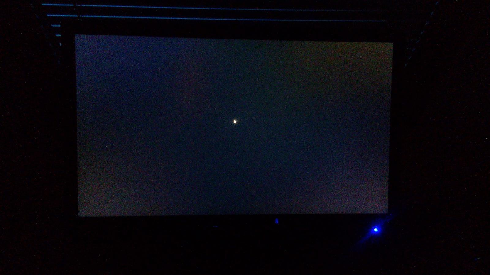

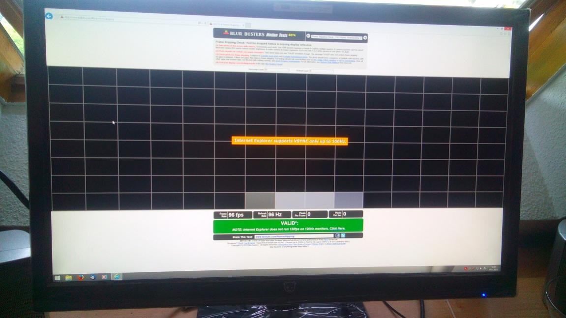

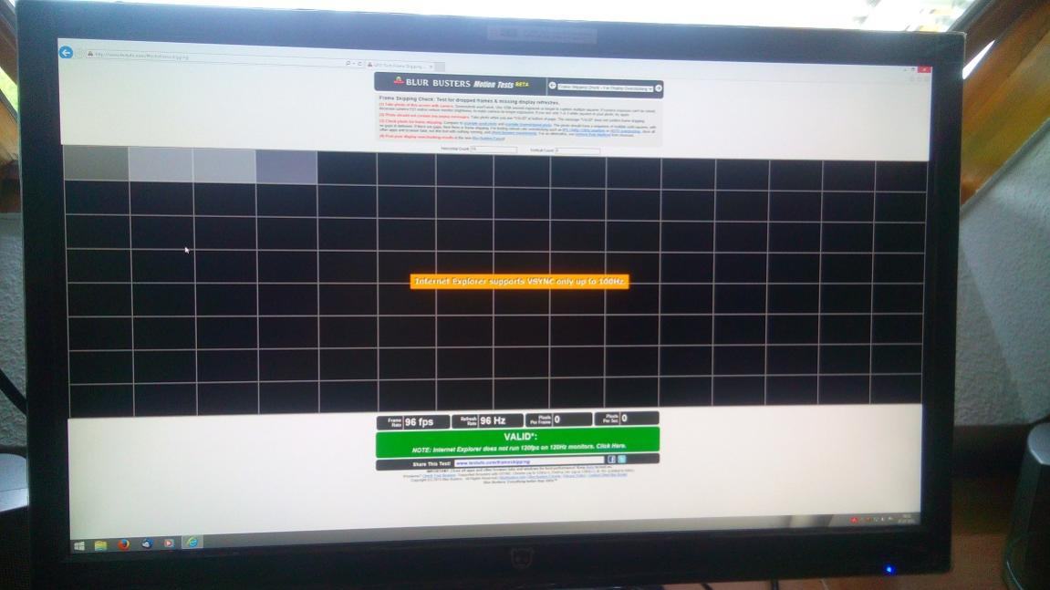

Habe seit heute einen Crossover 2795QHD den ich letzte Woche bei Dream-seller auf der US-Ebay Seite für umgerechnet 285€ bestellt habe
Nach ner guten Stunde ausprobieren:
- Pixelfehler konnte ich keine finden
- Ausleuchtung ist definitv homogener als bei meinem "alten" Dell U2311H... bei Tageslicht kann ich aktuell kein Backlightbleeding erkennen, der Dell hatte selbst bei Tag unten links in der Ecke ein deutlich erkennbaren Lichthof
- Farben sind kälter als auf dem Dell, wobei ich den Dell subjektiv immer als sehr warm empfunden habe... weiß gefällt mir auf dem Crossover auf jeden Fall deutlich besser und ist mMn "natürlicher", ich bin allerdings auch wirklich Laie auf dem Gebiet
- Übertakten auf 96Hz funktionierte ohne Probleme, Frameskips habe ich keine wie man auf den Bildern erkennen kann
- Der Standfuß bzw. das Verbindungsstück zwischen Fuß und Monitor ist ziemlich wackelig und nicht wirklich neigbar... ich hatte allerdings eh vor das durch nen anständigen Vesa Fuß zu ersetzen, wegen Höhenverstellung und Pivot
- Rahmen könnte evtl etwas dünner sein, wobei das vermutlich nur bei Eyefinity usw. wirklich stört
Insgesamt bin ich sehr zufrieden, vor allem gemessen am Preis!
EDIT:
Noch ein Bild zur Ausleuchtung, jetzt wo es dunkel draußen ist
