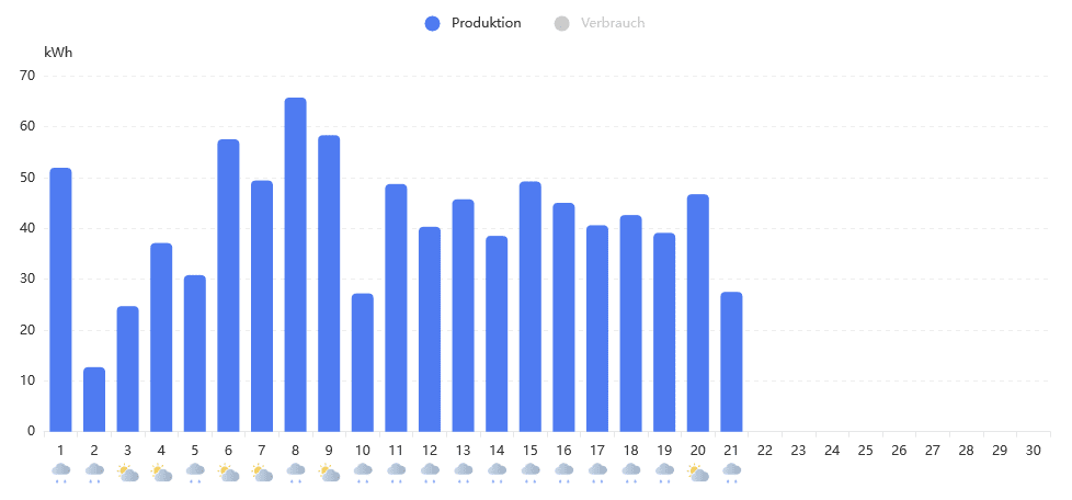

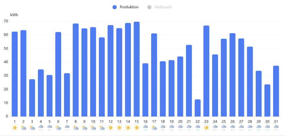

Dieses Jahr ist wirklich gurke im Juni...bis jetzt 600kwh produziert...im letzten waren es am ende Juni 1400kwh
Du hattest letztes Jahr im Januar 1000 kWh? Das klingt für mich ziemlich unrealistisch
Natürlich nicht ganz.
Der Januar war ab dem 22.1 dann wieder richtig gut. Mit 4x 30 bis 35kwh/ Tag.
Das gleiche war vom 8.1 bis 11.1.
Doe restlichen Tage waren bei 0,4 bis 2/3kwh/ Tag.
Und diese 0,4kwh/tag Tage waren dieses Jahr unfassbar häufig.
Schlimmer war nur der Dezember. An 2 Tagen gab's mal knapp an die 20kwh. Ansonsten auch unter 5.
Beziehe mich da auch nicht auf eigene Daten (meine pv Anlage läuft ja erst seit 5/23). Hab aber ja den Nachbarn mit Ost/ West und ebenfalls 12,7kwp.
Übrigens hatte er im Juni zum 12.6 450kwh. Bei mir waren da schon 700kwh auf der Uhr...weil hier ja einige meinten dass Ost/ West besser sei als Süden

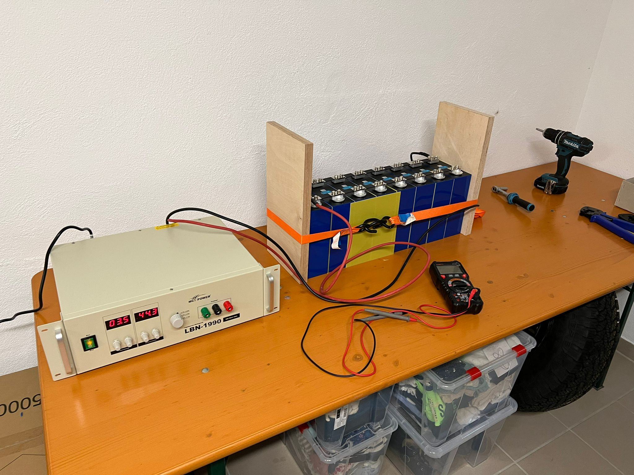

für mein neues 12V System.

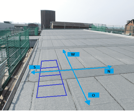

zum Installieren:
Habe das Glück, dass die Sonne direkt übers Dach macht, ohne jegliche Verschattung.
Jetzt ist die Frage, sollte die Panels trotzdem in irgendeiner Art schräg gestellt werden?
zB.: damit der Regen besser abläuft.
Wenn du die so hinlegst, hast du auf jeden Fall im Winter 0 Ertrag.
Anschrägen ist daher zwingend notwendig. Je schräger, desto besser im Winter.
Je mehr Richtung Süden, desto besser im Winter.
Du solltest dir aber Gedanken um die Dachlast machen. Die angeschrägten Module müssen auf jeden Fall beschwert werden. Ansonsten würde ich ggf. darüber nachdenken, die Module in so eine Art minimal luftdurchlässigen Kasten zu bauen, dann kann der Wind sich nicht drunter einfangen.
Regen? Was ist mit Schnee?
Beim Schrägstellen musst Du aber auf den Schattenwurf an angrenzende Panäle achten!
Sieht irgendwie nicht nach einem Wohnhaus aus :hust:
BTW: wenn Du es ganz toll treiben willst, gibt es auch Befestigungen, wo sich die Module immer zur Sonne drehen bzw. sich mit der Sonne bewegen

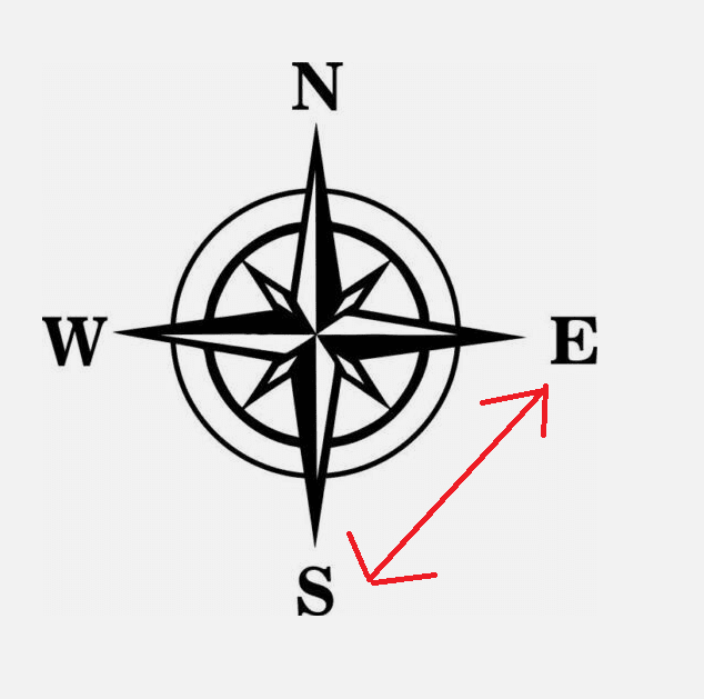

Bin etwas von den Pfeilen irritiert. In welchem Teil der Welt liegen sich denn Süden und Osten genau gegenüber. Ist das evtl. ein Flacherde-Paralleluniversum? :eek::hmm:
Ist Industriebau, der du einem Wohnhaus umfunktioniert wurde.

Am Nordpol ist überall Süden. Da Osten dann nicht definiert ist, kann man das schon so interpretieren, dass Süden gegenüber von Osten ist.
Wäre mir persönlich aber etwas zu kalt da.
immer muss man Dir alles erklären :shake::hmm:

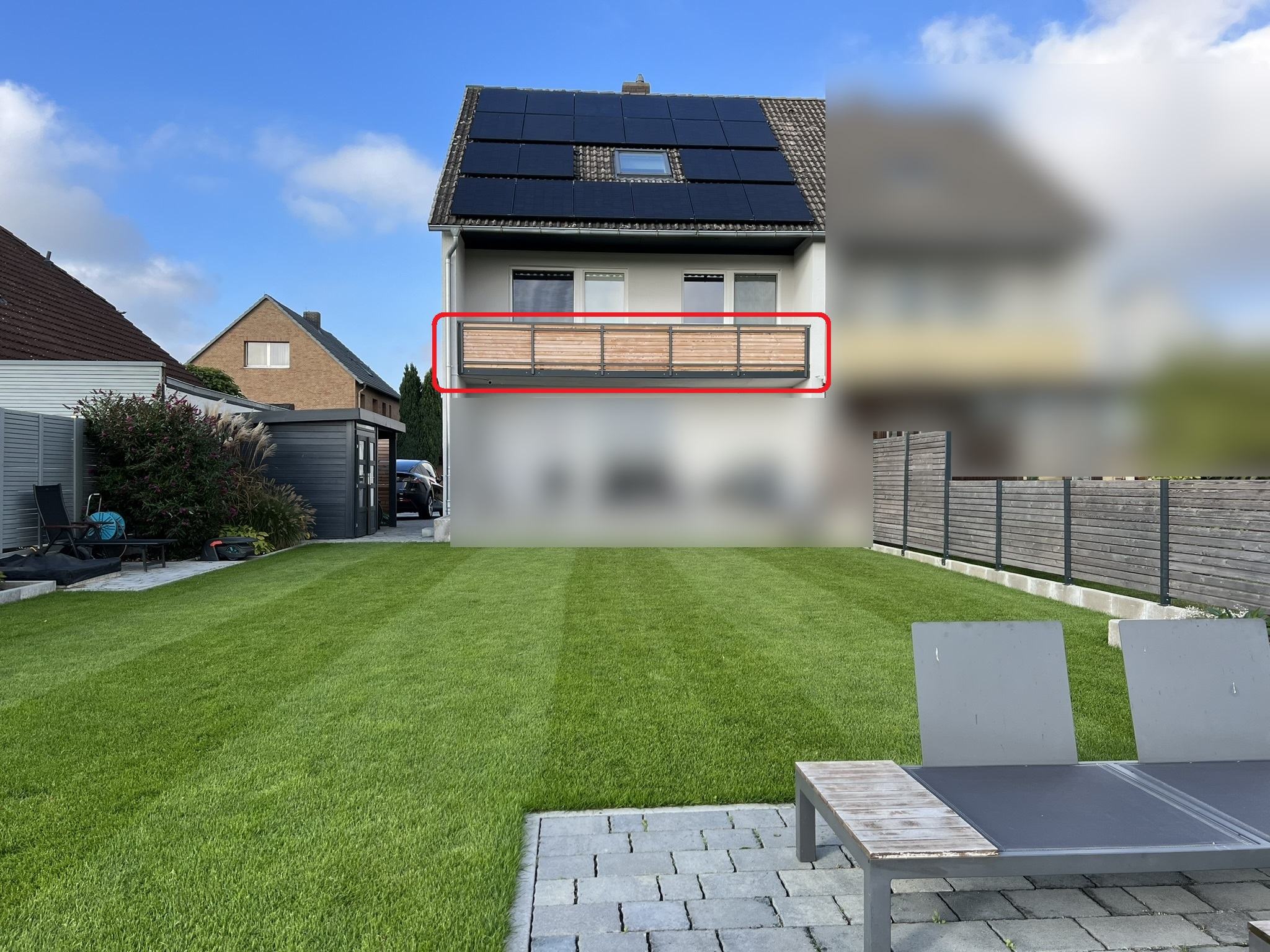

Habe nun endlich Module gefunden, die schmal genug sind, dass ich sie an meinen Balkon. Das Projekt werde ich vermutlich im Oktober/November/Dezember angehen. Bis dahin habe ich genug Strom :d
Solar Fabrik Mono S5 -> 4x passt genau an das Balkongeländer
Hoymiles HMT-1800-4T -> 3 phasiger Mikrowechselrichter
Der Micro-WR kommt dann an den MI Eingang bei meinem Deye Hybrid. Damit kann ich dann auch den Akku laden etc. Sind dann nochmal 1,26 kWp 90° S+üd für den Winter.
Du hast natürlich recht und ich zu wenig Kaffee :)

@even.de
Wow, krasser Rasen - sowas kenne ich nur aus Prospekten. :eek:
Ich sehe immer nur die Riesen freie Fläche auf dem Dach, die man mit Panels zupflastern könnte, aber ich habe nur 2 Wohnungen der obersten Etage, nicht alle 4 :)
@even.de
hast du nen Mähroboter für diese perfekte Rasenhöhe? alter Schwede, wie perfektionistisch ist das denn bitte ^^
Danke :)
@even.de
Mährobotor ja, aber der kommt nur zu den Zeiten zum EInsatz, wenn wir mal 1-2 Wochen nicht zu Hause sind. Wenn man nämlich 1-2 Wochen nicht mäht wirft mich das gleich wieder absolut zurück was die Mähhöhe angeht. Das ist kurz gesagt nicht ohne Robotor möglich Urlaub zu machen :d
@Ickewars
Entweder Kunstrasen oder er ist Rasenwart bei Hannover96. (Die Schraffierung könnte ein Hinweis sein.)
Nein ist kein Kunstrasen, sondern einfach nur gepflegter, echter Rasen. Das Streifenmuster kommt vom Spindelmäher bzw. der schweren Heckrolle (wiegt alleine runde 35 kg).
Den Roboter sieht man ja sogar auf dem Bild :)
nur die Schraffierung kommt wohl nicht vom roboter?
siehe oben. Mährobotor nur in Abwesenheit um "Schäden" durch zu langes Wachstum zu vermeiden.

Kann mich in 2024 (Region Hannover) bislang absolut nicht begklagen.
9,46 kWp
Das ist bei dem Wetter hier (Mitte Hessen) nicht machbar. Heute wieder typischer Tag: Bis ca. 15:30 Uhr so dunkel, dass man im Haus Licht brauchte, dann klarte es auf. Derzeit ist es wieder regelrecht dunkel.
Tages-Minimum war im Juni bei 10,23 kWh bei 9,54 kWp auf dem Dach. Monatsproduktion ist derzeit bei 607,75 kWh, was knapp die Hälfte des Soll lt. PVGis ist. Vielleicht wird es nächste Woche endlich besser und es gibt noch ein paar Tage mit über 100%.
Der Mai war bei mir auch deutlich besser, aber dennoch ist der Juni noch "ok" finde ich.
Juni
Mai
Das gute ist: ich brauch nicht so viel Wasser für den Garten :fresse:
