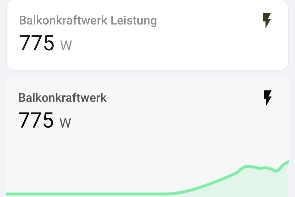

HA hat sogar stellenweise n Peak von knapp 850-860W, sieht mir nicht so aus als hätte die Software bei 800W n Hard-Limit. Denke fast eher das die HW einfach auf 800 gebaut ist und die Software nur bei der Einstellung auf 600W beschränkt

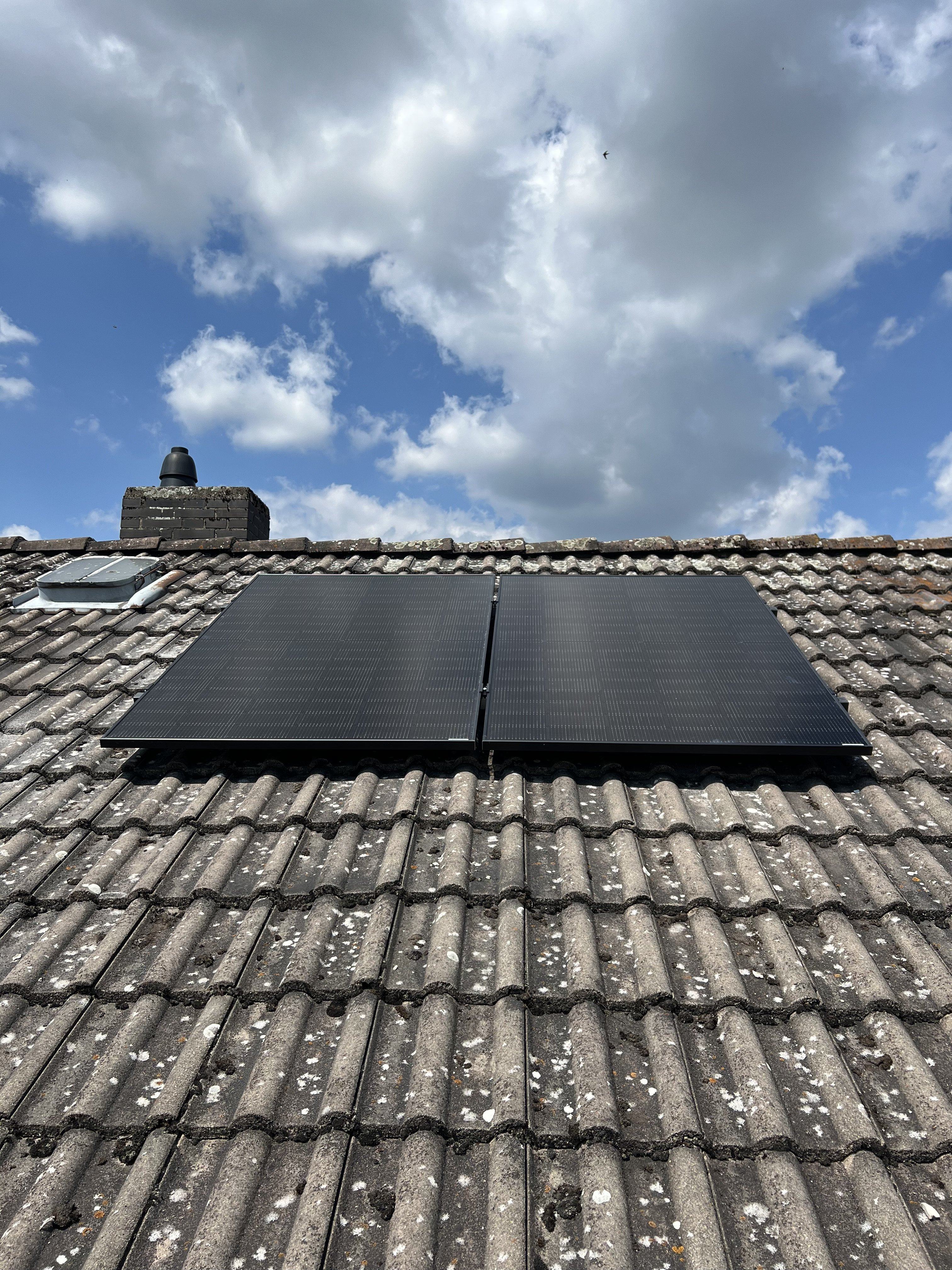

Habe heute auch ein BKW bei der Schwiegermutter installiert.

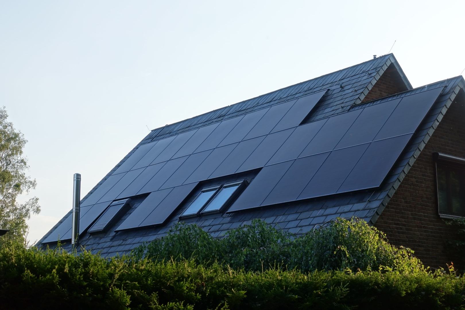

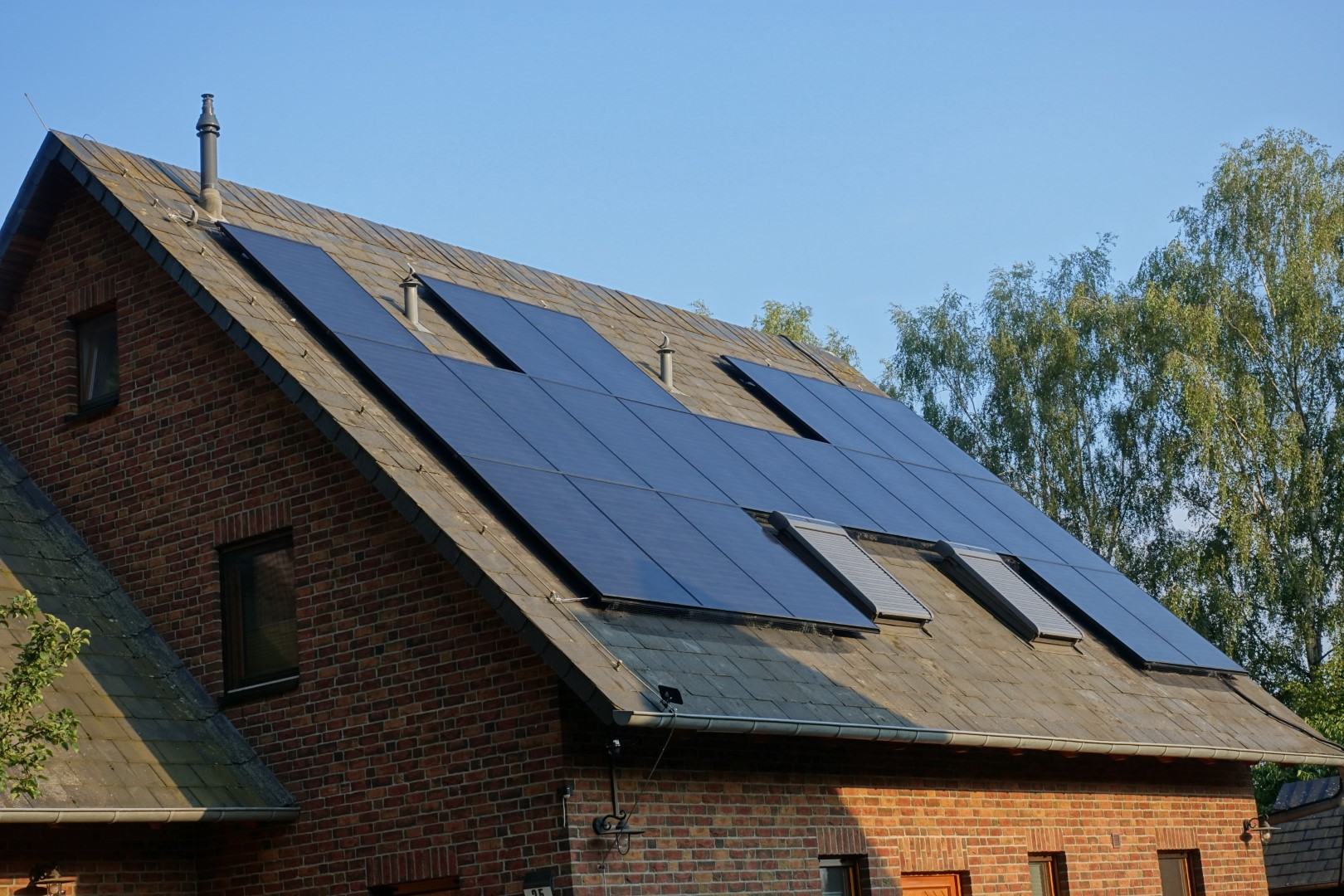

So, nun sind alle 48 Ost/West Panels auf dem Dach ... next week kommen die Elektriker für den Anschluss von WR, Akkus und Wallbox. Nur drei Schiefertafeln haben nen Knacks abbekommen, die werden noch ausgetauscht. Sind im unteren Bereich und mit ner Leiter easy erreichbar. Ick freu mir, dass es so hübsch geworden ist. :d
Hoffe, ich kann bald was zu den Erträgen posten.
Sieht wirklich sehr sauber und gerade aus. So muss das sein!
Viel Spaß beim Stromerzeugen :)
Wieviel Leistung ist das dann? Sowas um die 20kWp?

Ja, sind 21,12 kWp.
440 Watt Jingko Fullblack Panels.
Die Jinko haben wir auch. Meines Erachtens die schönsten Panels. Die Trina haben immer noch diese sichtbaren Busbars irgendwie.
Weiß nicht mehr ob ich es hier schon mal geschrieben hatte, aber mein Solateuer war sogar so druff, dass er die weißen Seriennummern (ca. 4x1 cm), die ganz am Rand ins Glas eingelassen sind, mit nem schwarzen Lackstift übermalt hat, damit es "wirklich" Fullblack ist. Ich mag so durchgeknallte Perfektionisten. :love: Gibt es leider viel zu wenige von der Sorte.

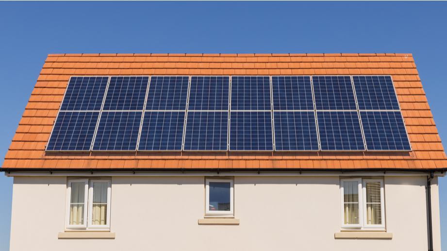

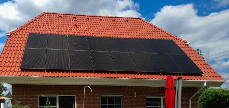

Ich finde sie tatsächlich schöner. Sieht technisch nach PV aus und nicht nach Dekoelement. Bin da aber auch vielleicht eher speziell.
Gucke im Wohnraum auch auf Stahlträger statt auf Rigips :fresse:
Schließe ich mich an, bei mir liegen jetzt auf der Garage Full Black Module weil die halt dabei waren, dafür ist die gesamte Halterung inkl. Klemmen silber :fresse: sieht da kein Mensch und Preis war Prio1
