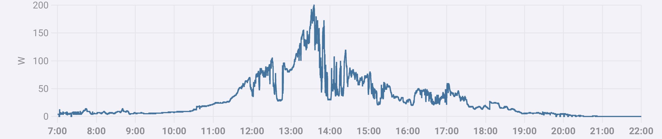

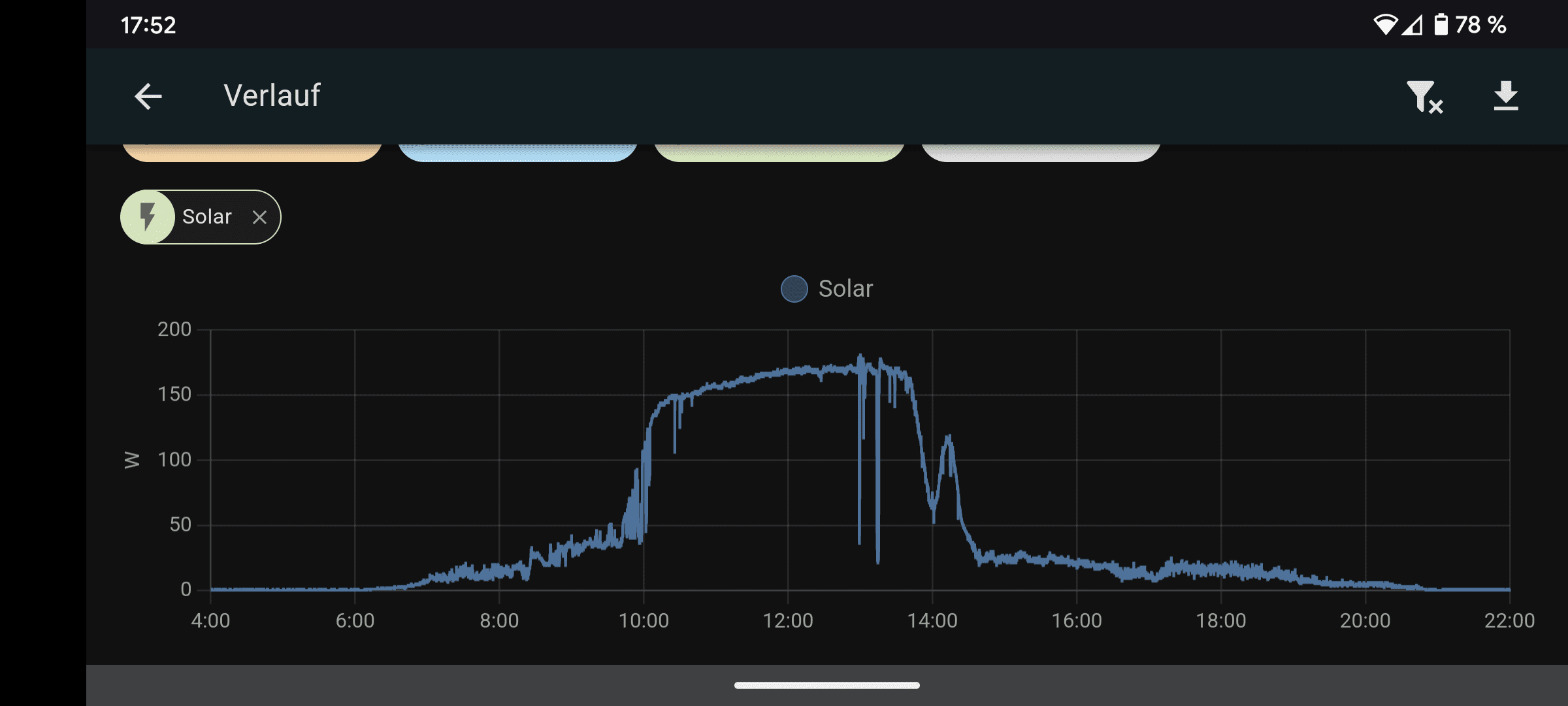

Dafür das ich immer noch nicht alle 4 Panels aufgebaut habe (kam noch nicht dazu) kann es sich aber sehen lassen.
Gestern war es durchgehend sonnig, da hatte ich insgesamt 0,9kWh mir nur 2 Panels:
Im Durchschnitt hängt es stark von der Sonne ab aber so zwischen 0,3 bis 0,9kWh kommen im Schnitt raus.
Ich hoffe das ich dieses Wochenende Zeit habe, da alles mal sauber aufzubauen und dann msste das alles nochmals besser werden
111° Osten und flach auf dem Boden
Ah, ok, flach auf dem Boden erklärt, warum es trotz Ostausrichtung bis 14 Uhr so gut geht. Danach kommt dann wahrscheinlich der Schatten ab dem die anderen Panels Sonne kriegen sollten?
So konstant hätte ich das mit meinem Provisorium grade auch gerne, kommt erst in 2 Wochen aufs Dach :d 1 Panel ~45° Winkel aufm dem Balkon quer

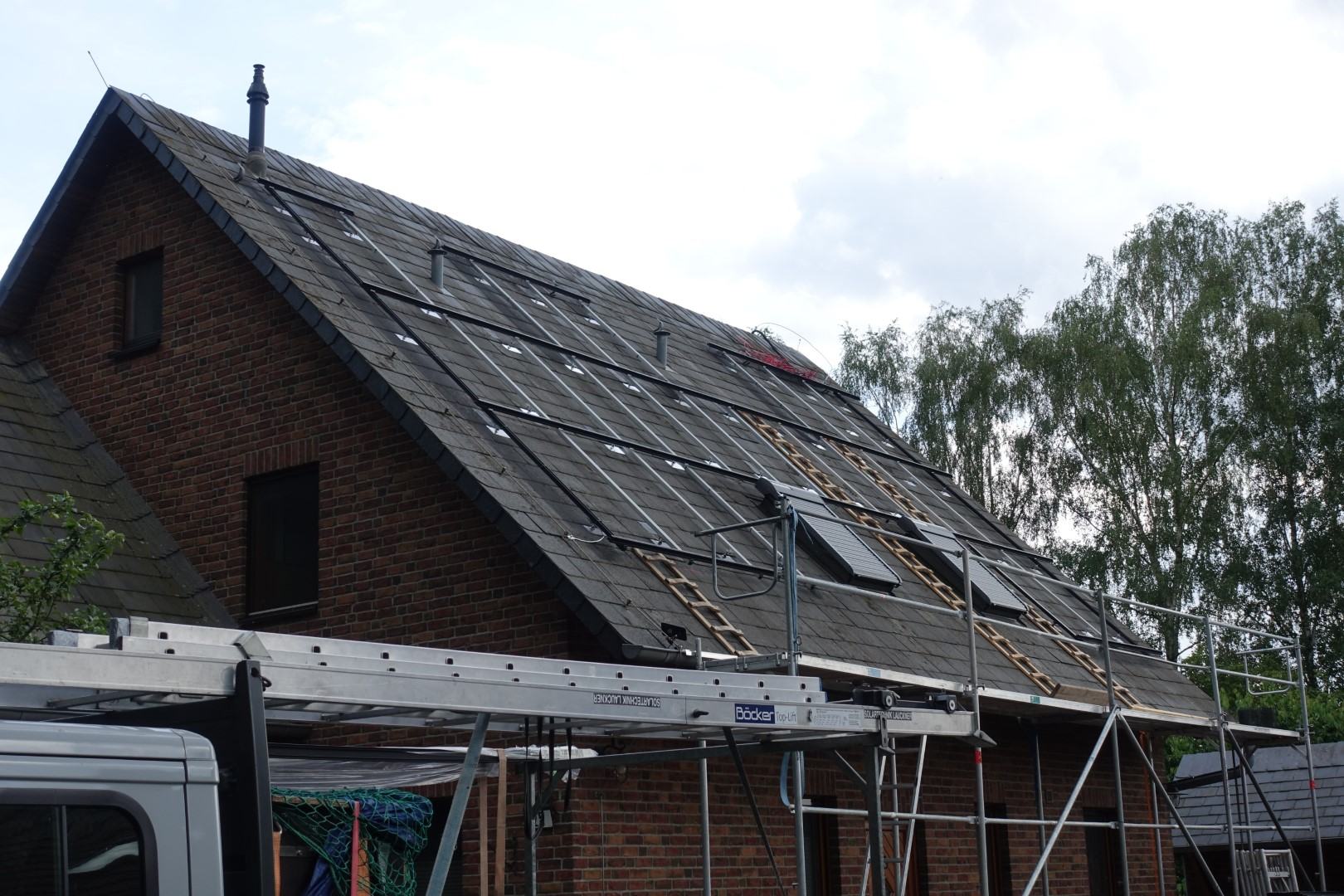

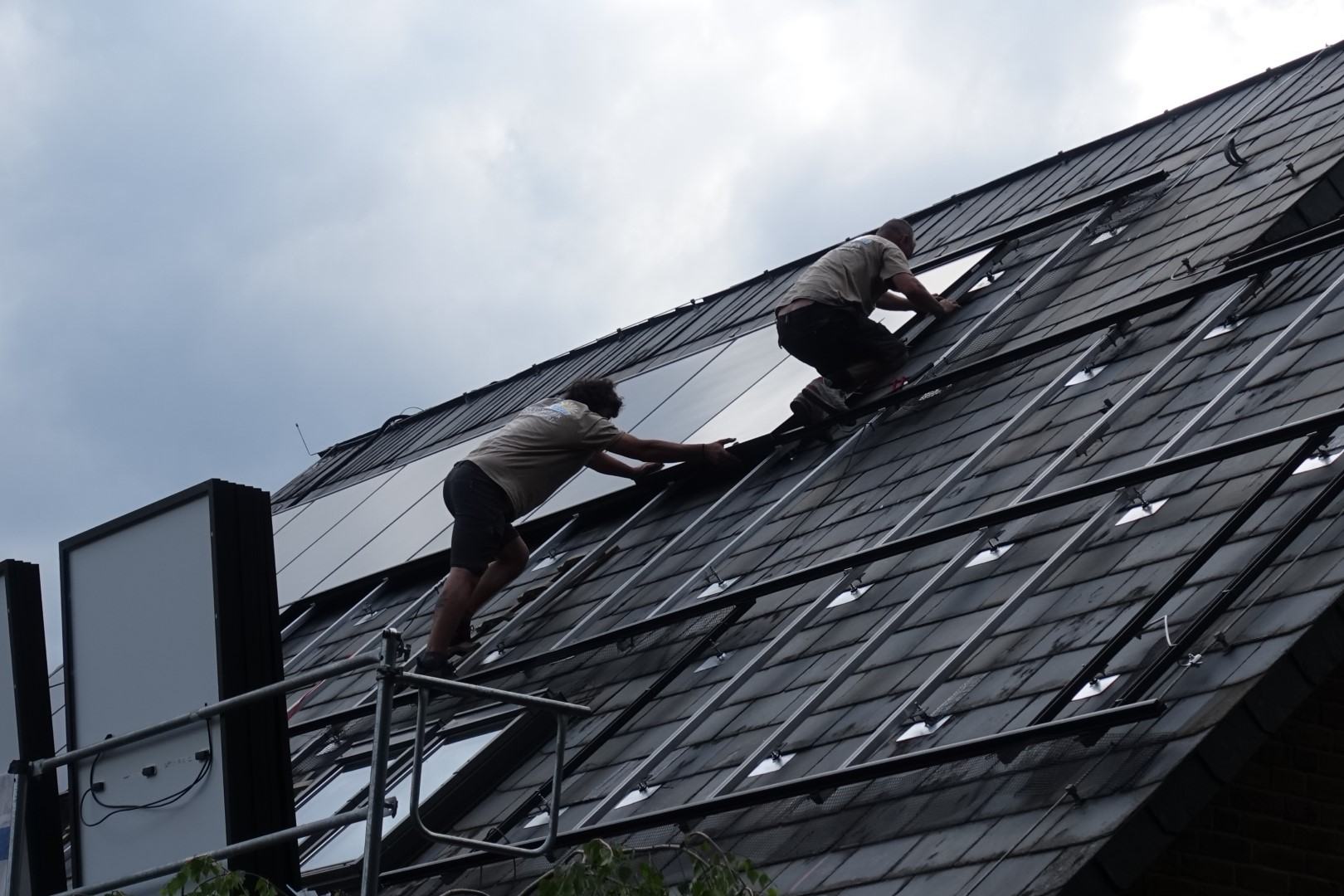

Mal zwei Bilderchen, von der gerade wachsenden Anlage auf unserem Schieferdach. Verzögert sich zwar alles etwas (wegen andauernden Regenunterbrechungen, bzw. weil die speziellen Schieferplatten-Befestigungen auch noch zusätzlich zu den Gummidichtungen mit Silikon drunter abgedichtet werden – Letzteres ist eigentlich nicht zwingend nötig, will der Cheffe aber auf sicher so), wird aber extrem detailverliebt gearbeitet. Bin bisher mit allem sehr zufrieden. Hab auch ein sehr gutes Gefühl, da der sehr sympathische Cheffe die wichtigen Dinge selbst macht oder überwacht, weil sonst keiner seiner Leute Schiefer-Erfahrung hat.
Freitag soll das Dach fertig werden, kommende Woche Elektrik samt Akkus und Wallbox.
Hier im Detail, was bestellt wurde.
48x Jingko Solar Full Black mit 440 Watt, also ca. 21,1 kWp
1x SH15T-V11 Hybrid WR mit manuellem Umschalter bei Stromausfall
19,2 kWh Sungrow SBR192 Akkumodule
Sungrow AC011E-01 Wallbox
Montagegestell K2 Einlegesystem (incl. schwarz ummanteltem Edelstahl-Vogelschutzgitter rundum)
Bin froh, dass wir uns für die teurere K2-Variante entschieden haben. Das verhindert weitestgehend Knacken des Dachs, ist >20 Jahre wartungsfrei und bildet eine schöne homogene Fläche. Die Panels sind nur in die dunklen Schienen eingelegt. Man kann die entsprechend verschieben, wenn man an irgendeine Stelle ran müsste oder wenn man z.B. auf dem Gestell nach oben zum First laufen will. Hab mich schon mal auf auf den Schienen bis halbe Höhe des Dachs getraut. Irre stabil das Ganze, da biegt sich auch nix durch. :d Allincl. letztlich 35K. Nicht billig, aber für den speziell hohen Aufwand für mich ein fairer Preis.
Die sind wegen der Regenzwangspausen seit letzten Dienstag hier mit 3-4 Leuten beschäftigt. Auch die insges. ca. 20 Meter "in hübsch vereinbarte" Kabelführung von Dach in Nebengebäude zu WR & Akkus und von dort wieder ganz vor in den HWR Raum des Hauptgebäudes und von dort in die vordere Garage wird noch ziemlich aufwändig in der Umsetzung.
Ostseite - gestern kamen bis auf alle drei Panels noch alle vor dem heranziehenden Gewitter auf der Seite drauf.

Kann ich leider gar nicht wirklich sagen. Die Schienen waren von vorneherein gesetzt, da auf Schiefer wohl mehr oder weniger alternativlos. Aber wohl schon signifikant teurer als normale Dachhaken laut der Aussage des Chefs. Er schwärmt dauernd nur vom "Rolls Royce unter den Befestigungssystemen". :d
Werde versuchen ihn am Freitag mal danach zu fragen, falls ich schaffe, in dem lustigen Chaos dran zu denken.
sieht echt gut aus. Ist natürlich nen Traum mit, wenn ich das richtig verstanden habe West/Ost ausrichtung und wenig "Störflächen" auf dem Dach. >20kw-Peak sind halt Leistungen, wovon die meisten mit einer Süd-Fläche + Gaube usw. nur träumen können. Und Schwarz-in-schwarz sieht halt auch gut aus.
Wie viel kostet sowas denn ca. mehr, als die "Standard" Variante?
Bei K2 ist alles von der Norm abweichend echt teuer. Problem ist halt dann auch häufig, dass die Solateure ja nicht nur für einen Kunden das Zeug beschaffen sondern die Standard K2 Sachen immer rumliegen haben. Ich plane ja noch Dachbelegung Hausdach für Anlage 2 mit den komplett schwarzen Aiko Modulen und hatte gebeten das K2 System in Schwarz zu nutzen. Da hat mich mein Solateur angerufen ob ich das wirklich will, weil das richtig teuer für mich käme. Er schwärzt jetzt einfach die sichtbaren Überstände mit Spezial-Lack und der Rest bleibt Standardware.
