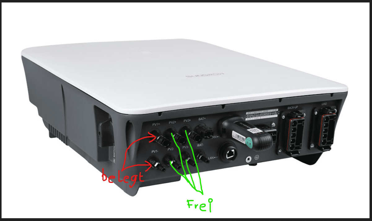

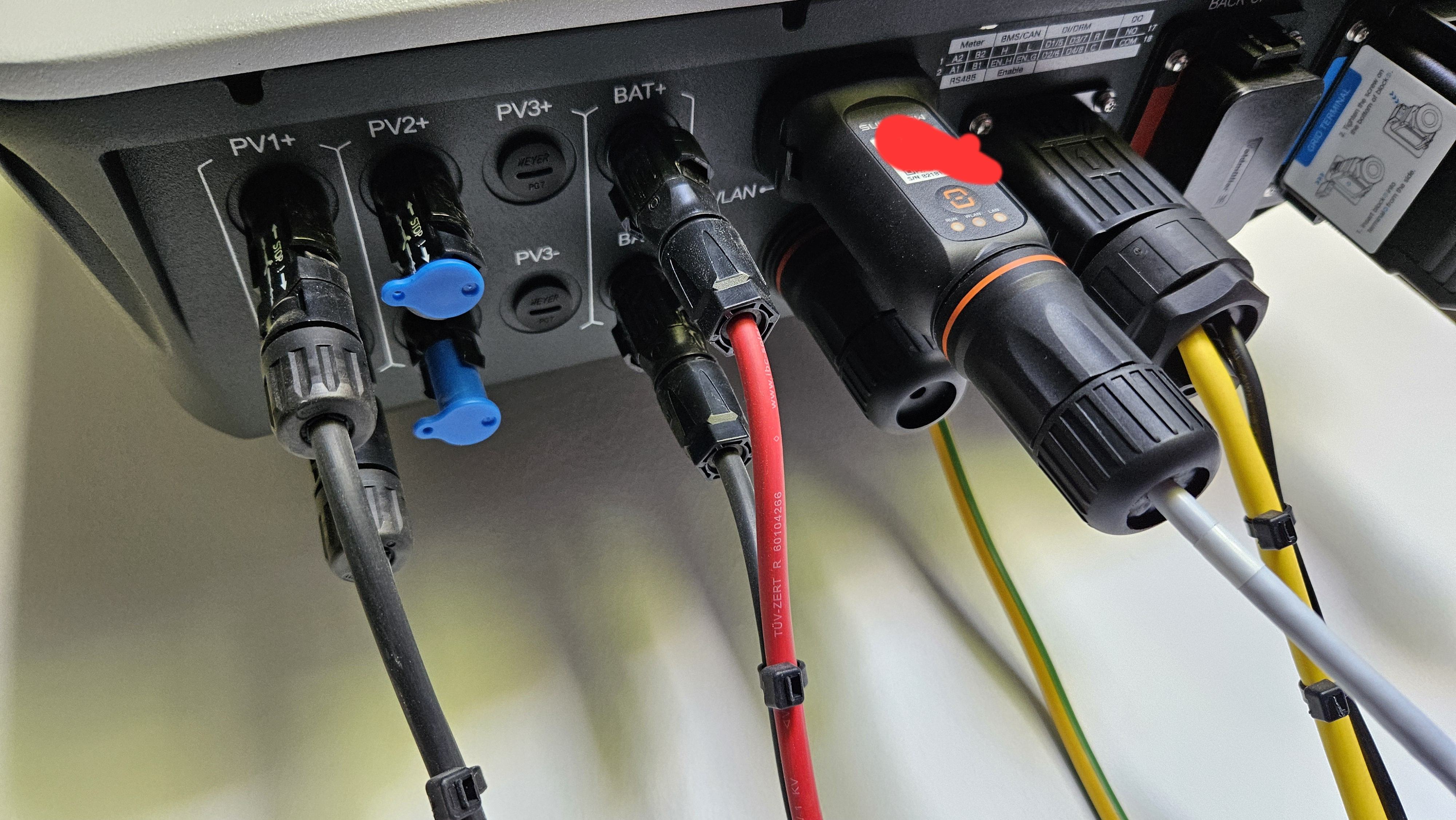

Hab mal zuhause nachgeschaut.
belegt ist nur einer von 3 anschlüssen.
Heißt ich könnte noch 2 Strings anschließen?
Nenn mal den genauen Typen, den du da hast.
Auch wäre interessant, was du grob für ne PV aufbauen willst. (Anzahl Module und Typ)
Mein SGH10 hat zwei MPPT Regler und drei Eingänge. Zwei davon hängen an einem MPPT zusammen.
Also WR ist ein SH5.0RT.
Daran hängt eine "installation" 4,5 kwp. richtung westen, auf dem Dach. Da ist 0 schatten. die liegt super, die kann man irgendwann nochmal richtig ausrasten und das ganze dach zukleistern.

Kannst du versuchen...das Teil kann halt maximal PV Eingang 7500watt...und du benötigst eine gewisse Stringspannung
Würde immer versuchen Glas-Glas zu machen. (die haben etliche Vorteile, und wenige Nachteile)
Aktuell bekommt man jedes Modul gleich im Sack hinterhergeworfen, so dass das preislich kein Problem ist.
Nehmen wir mal ein Trina Vertex S+ ~450W.
Das hat ~40-50V Spannung und rund 10A.
Dein MPPT Eingang will mindestens 180V sehen und max 12,5-16A.
D.h. vom Strom her passt das. (Parallelschaltung nicht möglich, muss aber auch nicht)
D.h. min 4 Module, eigentlich eher 6, müssen es bei der Reihenschaltung werden.
Da die in Reihe geschaltet werden, kommst du auf
~240V-300V Stringspannung
und eben ~10A.
Macht dann am Ende ~2,7kWp.
Mehr geht eigentlich auch noch, 10 Module wären ohne weiteres machbar, was am Ende nochmal die DachPV wäre.
Frage ist halt, ob du das wirklich als Bedachung (sprich Dachersatz) nehmen willst. Denn im Winter kommt da relativ wenig bei rum. Anwinkeln ist also schon eher Pflicht. (es sei denn, das Dach ist selber schon extrem schräg)
EDIT: In der Annahme, dass der 2. Eingang, sprich der 2. MPPT-Kreis noch frei ist. Ggf. zu Sicherheit ein Foto vom Anschlussbereich hier posten.
Hier fast wie im Beispiel Bild oben die Anschlüsse bei unserem wr:

Man kann beim Strom grob eine Temperaturdegrading von 2% annehmen. Aus 10A eines Strings werden also im Extremfall (80°C) 10,2A, bzw. im tiefsten Winter 9,8A.
Der WR macht 12,5A im MPPT bzw. max. 16A.
z.b. (alles Glas-Glas)
Ein Trina NEG18R.28 macht >15A (sowas kann man also nicht nehmen) und hat 40V Leerlaufspannung (2m Modul)
Ein Trina NEG9R.28 (no bifacial) macht ~10A und hat 53V Leerlaufspannung. (1,8m Modul)
Ein Trina NEG9RC.27 (bifacial) macht ~10A und hat 53V Leerlaufspannung. (1,8m Modul)
Legt man zugrunde, dass im Winter die volle Sonneneinstrahlung ankommt, haben Solarmodule eine Überspannung von rund +12%. (bzw. im Sommer bei extremer Hitze -12%)
Damit erhöht sich die Leerlaufspannung auf ~60V, bzw. im Sommer im Zweifel auf ~45V.
Wir brauchen also (Sommer ausschlaggebend) min. 4 Module, damit der WR überhaupt zuckt. (180V)
(wobei bei Ostausrichtung es ja ne Weile braucht, bis das wirklich losgeht)
Es dürfen (Winter ausschlaggebend) aber nicht mehr als 15 Module sein, damit der WR nicht exotherm reagiert.
Dazwischen kannst du dich dann austoben. Wie gesagt, konkret für diese Kombination WR-Module gilt das.
Bei anderen Modulen sieht das wieder anders aus. Das sollte dir aber eine Fachfirma genau hinlegen.
Aber so hast du eine Möglichkeit dir zu überlegen, wie du das mit dem Dach machst.
Deine Dachform ist ja so "mäh" dafür geeignet. (vorne ist es ja schwebend?!, also eher nicht so belastbar?!)
auf den 3,62m bekommste 2 Module hintereinander. Jetzt kannste das nochmal danebenlegen und bist bei ~2,3m Breite und 4 Modulen. Alternativ 2 Module längs und dann nochmal 3 quer daneben, dann ist die aufgeständerte Fläche "überdacht" und hast eben so ne "Form". Sind also 5 Module.
Viel Spaß beim hin und her schieben.
PS: 2m Module sind ggf. für das Dach dann wohl eher weniger geeignet. Da sollte man sich auf jeden Fall Gedanken machen, wie man die Konstruktion macht. @HisN hat ja quasi die Terrassenkonstruktion um die Module rumgebaut.
PPS: Wie schon gesagt, würde ich schauen, dass man auf 6 Module kommt. Ggf. halt etwas in den schwebenden Teil rein oder der Carporttypi sagt was zur Dachlast (muss er eh). So nen Modul mit allem Krempel wiegt so 25kg, das ist der Nachteil bei Glas-Glas, sie sind nämlich schwer.
