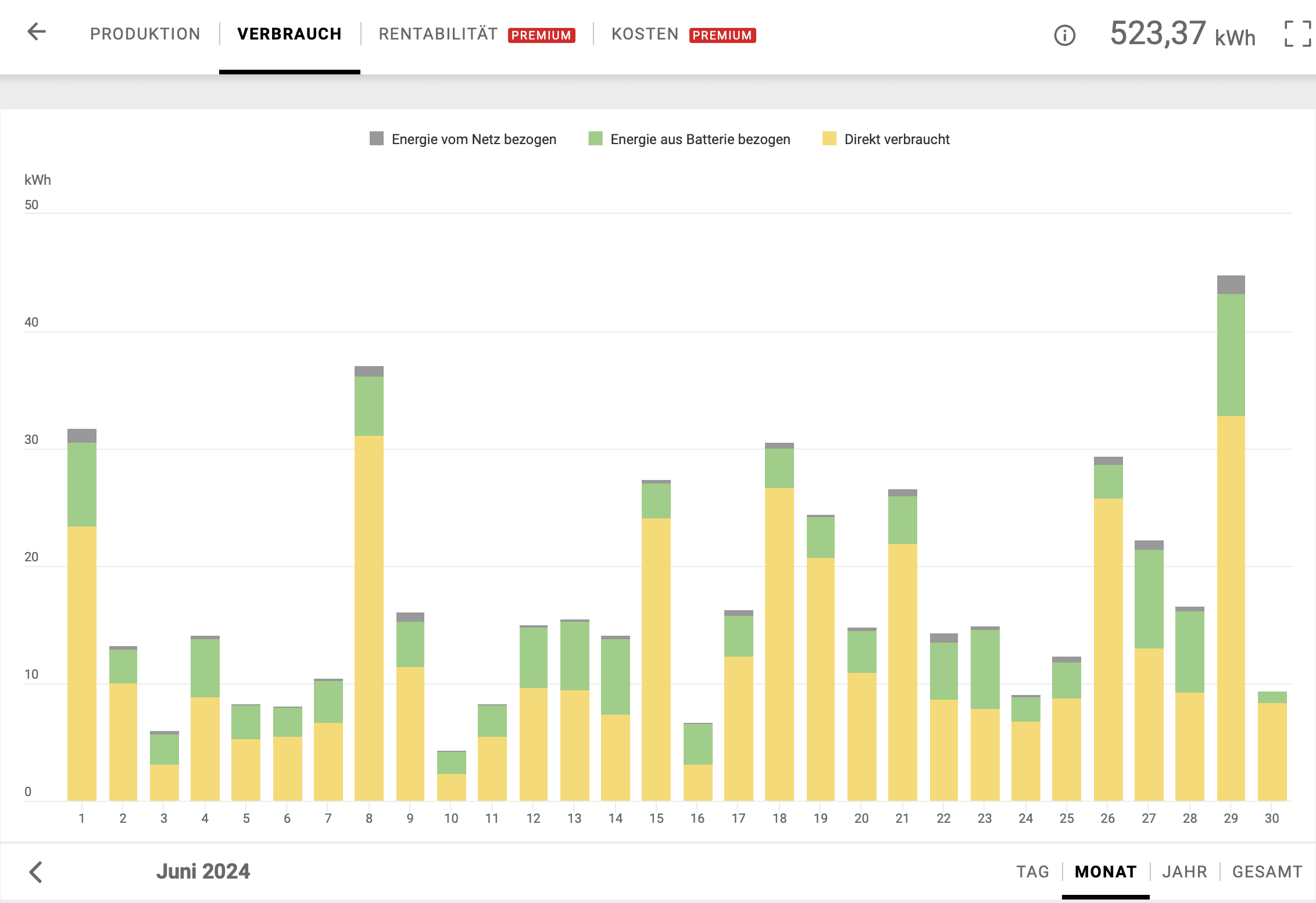

Nachdem die paar kWh, die jetzt noch runterkommen, auch schon egal sind, hier der Juni-Bericht. Trotz vielen regnerischen und/oder bewölkten Tagen ist das Ergebnis ganz OK.
7.8kWp am 6kW Wechselrichter, ~40 Grad Süd
Produziert: 1095kWh (140kWh/kWp)
Verbraucht: 523kWh
Netzbezug: 13kWh (98% Autark), und das nur, weil wir hin und wieder Spitzen über 6kW haben, die der Wechselrichter nicht liefern kann
Eingespeist: 570kWh
Der Juni hier in Berlin war deutlich schlechter als der Mai.

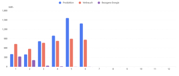

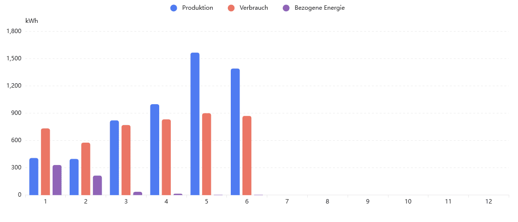

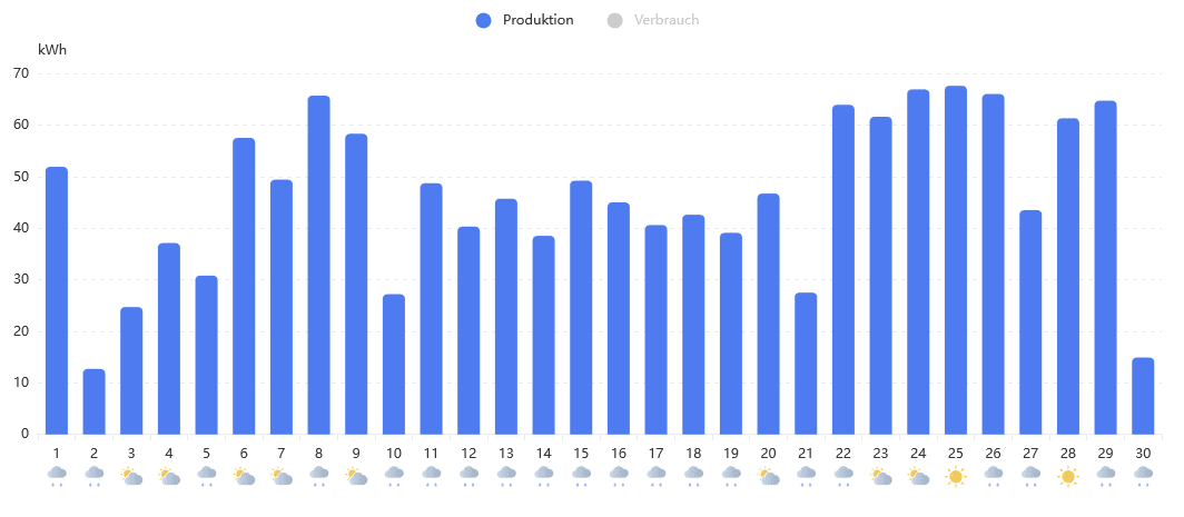

Hier meine Monatszusammenfassung:
Region Hannover / 9,46 kWp Süd ~38° Neigung / keine Verschattung / 12 kW Deye Hybrid / 20 kWh Akku
Juni SOLL (lt. PVGIS): 1.221,1 ~129,08 kWh/kWp
Juni IST: 1.389,6 ~146,89 kWh/kWp
Monatsübersicht
Jahresübersicht

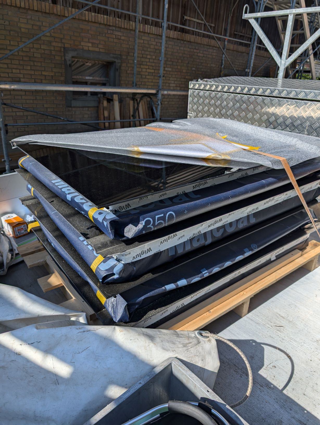

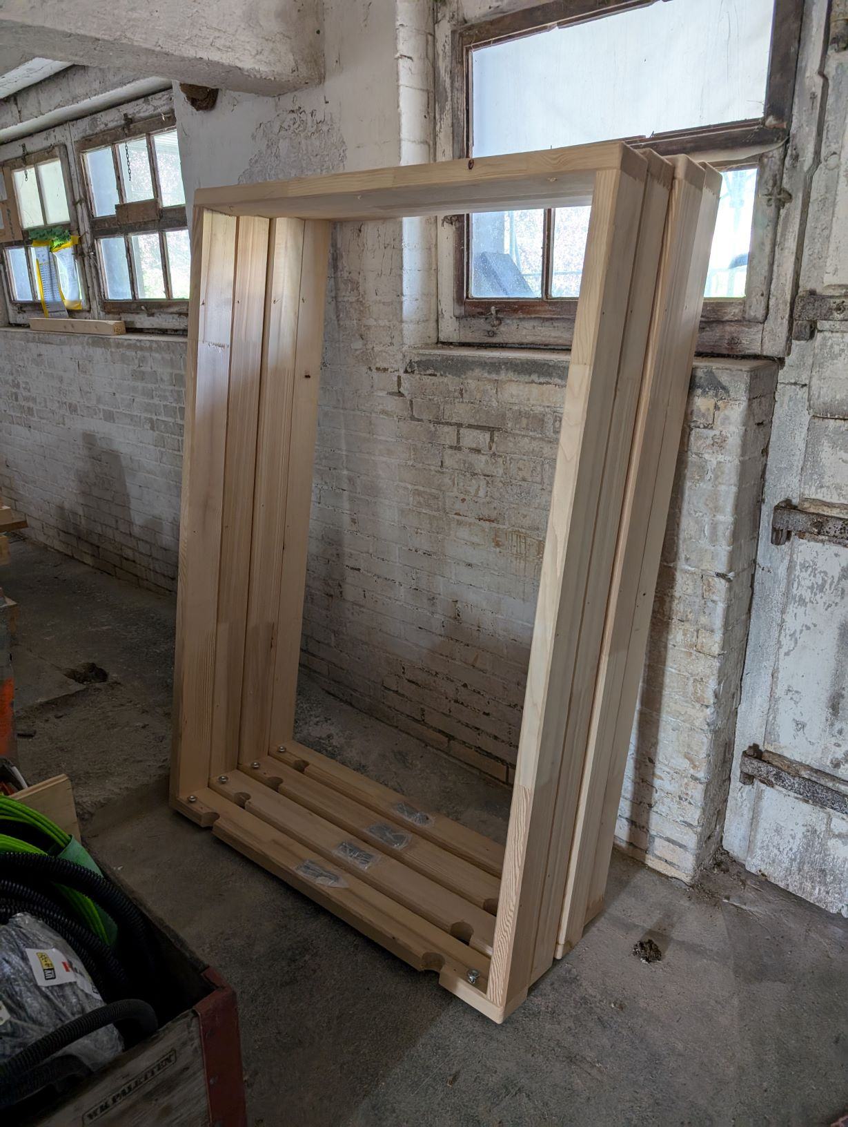

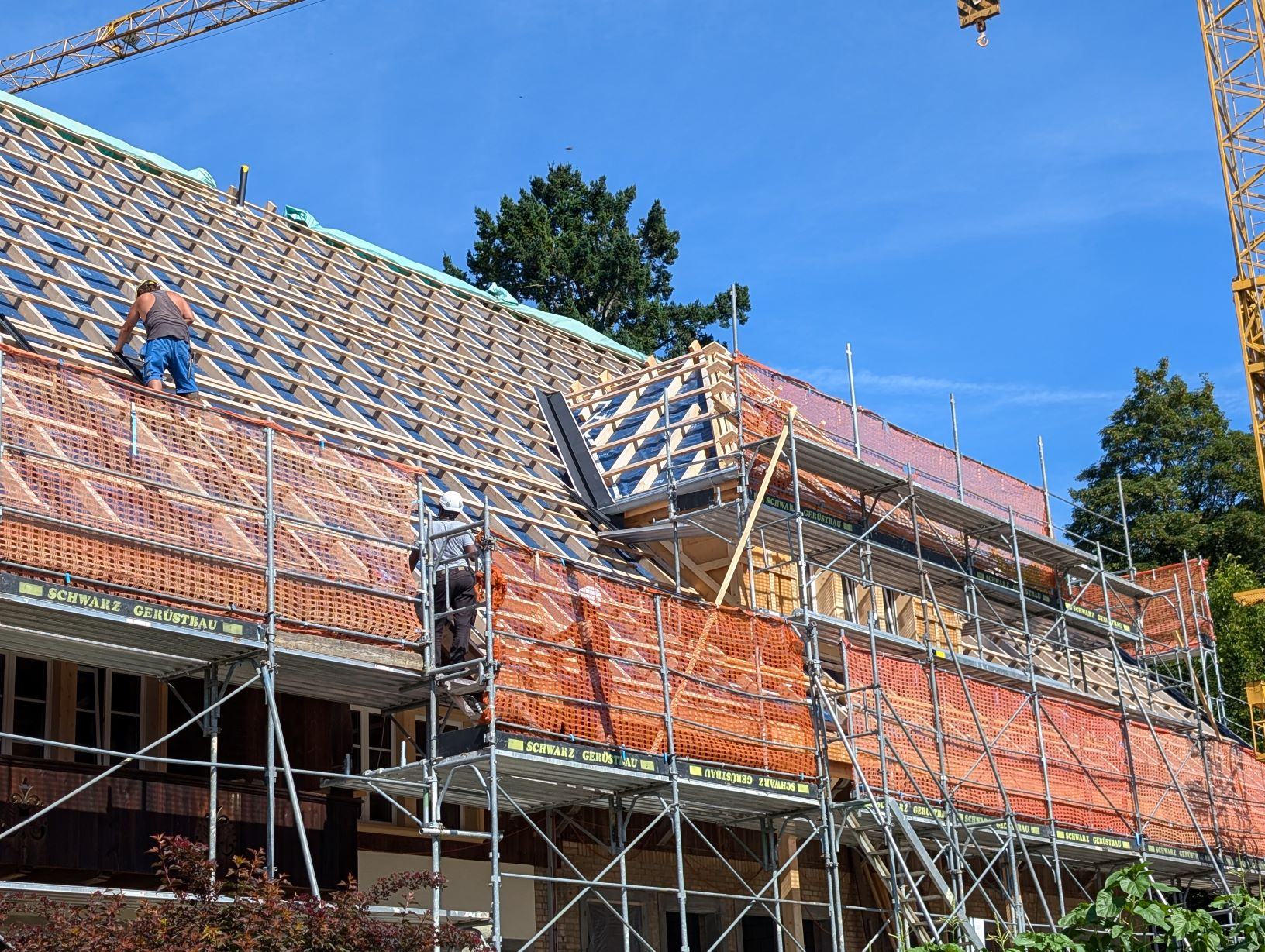

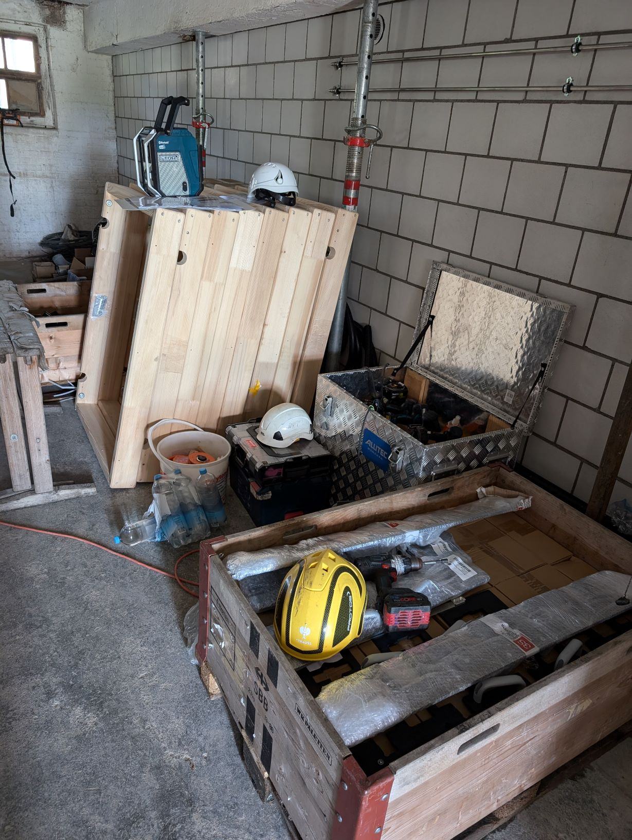

Bei uns gehts diese Woche los: Dachdecker und Solarteure sind vor Ort und das erste Material ist eingetroffen :)
Diverses Kleinmaterial und kleine Dachfensterfutter
Grosse Dachfensterfutter
kleine Dachfenster
Dacharbeitern heute morgen. Ich möchte nicht tauschen bei den aktuellen 30°C.
