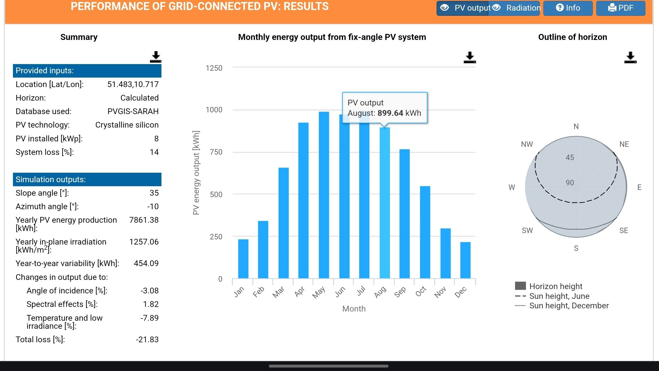

Eine gute Orientierung bietet an sich PVGIS (klick). Die Werte kommen für sonnige Tage eigentlich recht gut hin. Den angegebenen Monats-Wert kann man dann auf den Tag umrechnen.
An sonnigen Tagen bin ich aktuell 10-15% drüber.
70kWh kommt mir aber auch etwas viel vor. Habe bei meiner Anlage bislang maximal knapp über 60 kWh gesehen.
Finde auch Deine Werte erstaunlich hoch. :hmm: Wenn ich im Tool oben bei Südost-Ausrichtung (-10) und 35 Grad Panels mit 8 kWp und unbewölktem Himmel rechnen lasse, komme ich im August auf ca. 900 kWh. Hab nen Punkt in der Mitte von DE gewählt.
Das geteilt durch 31 Tage gibt einen Durchschnittswert von 29 kWh. Hab ich irgendwo evtl. einen Denkfehler? Auch Deine 60 kWh sind sehr weit weg von dem Durchschnittswert?
Bei der Berechnung meiner eigenen Anlage mit exaktem Standpunkt/Winkel/Ausrichtung (bei Berlin, 37 Grad Dachneigung, 60 % Panels Richtung Osten und 40 % Richtung Westen, mit ein paar Grad Richtung Süd verschoben) scheint mir der August-Durchschnittswert mit knapp über 83 kWh sehr passend. Da würden meine drei einzelnen Tage/Werte Anfang August mit > 100 kWh auch noch passen.
Die Berechnung ist schon so zutreffend.
Das mit den 60kWh war als "überhaupt mal" gemeint/zu verstehen. Der Wert wurde mit hoher Wahrscheinlichkeit nicht im August erreicht.
Auch auf die Gefahr hin, etwas zu detailverliebt zu werden: selbst im ertragsstärksten Mai (in der Grafik) oben läge der Tages-Mittelwert einer 8 kWp Anlage nur bei ca. 32 kWh. Würde mich schon sehr wundern, wenn es da Ausreißer auf Tagesbasis mit fast 100 % mehr gäbe?
Dann würde es bei mir im Mai ja sogar Tage mit ca. 200 kWh geben können. Habe die Anlage zwar erst seit 29.07 - kann ich mir aber auch in meinen kühnsten Träumen nicht vorstellen.
