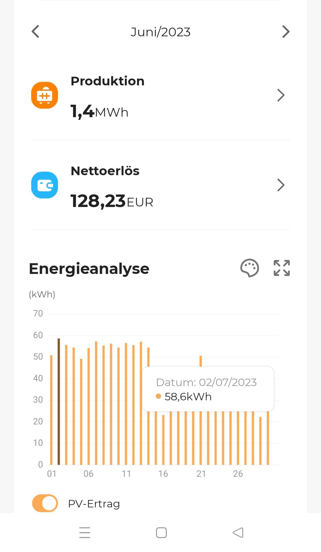

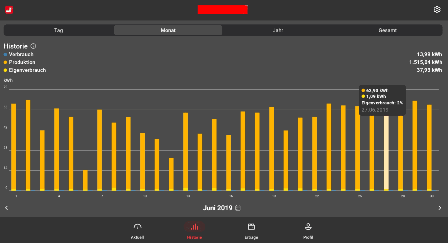

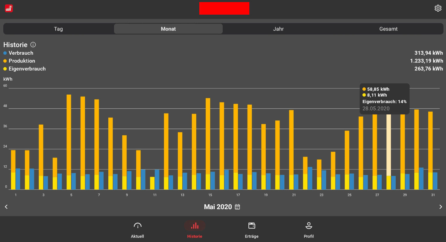

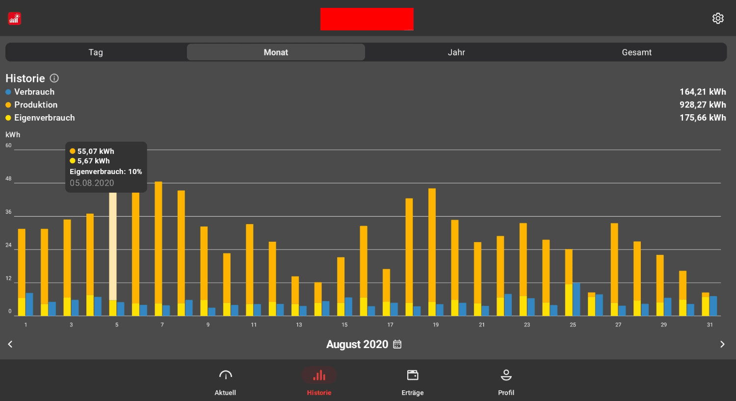

@Ickewars
Meine Anlage hat 9,54 kWp. PVGIS rechnet mit "echten" Werten ein Jahres-Soll von 8.663 kWh.
Ansonsten siehe Bilder.
Ich habe jetzt keine riesigen Abweichungen zwischen eingespeister Energiemenge laut Anlagenüberwachung und dem Wert laut Stromzähler/Abrechnung vom Netzbetreiber. Von daher gehe ich mal davon aus, dass die Werte grundsätzlich passen. Kann das leider nicht weiter verifizieren, weil ich mir die alten Daten nicht im Detail ansehen kann.
Bei bestmöglichen Bedingungen (wolkenloser Himmel, klare Luft, saubere Panels, Wind zur Kühlung der Panels, ausreichende WR-Leistung, etc.) kann es auch schon mal hohe Ausreißer geben.
Waren schon paar Tage...

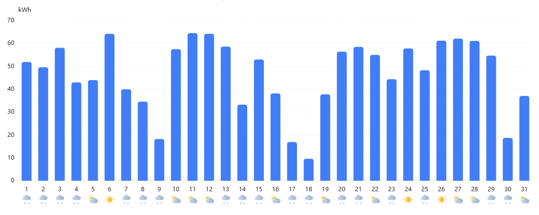

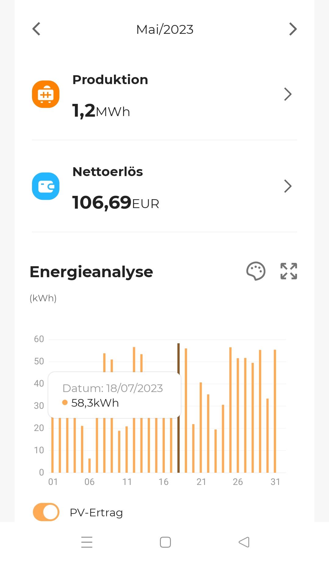

Juni war echt mies. Juli schon besser aber der August war top mit 146kwh/kwp.
Beste Tage: 26 und 27.8 jeweils knapp 80kwh.
Schlechtester Tag 18.8 mit 20kwh.
Sehe gerade der 1.8 is nicht getracked worden.

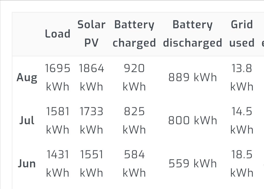

Monatszusammenfassung August:
Region Hannover / 9,46 kWp Süd ~38° Neigung / keine Verschattung / 20 kWh Akku
August SOLL (PVGIS): 1.105,8 ~116,89 kWh/kWp
August IST: 1.449,8 ~153,3 kWh/kWp
Dass so viel weniger entladen als geladen wurde liegt daran, das sich etwas mit dem BMS gespielt habe und der Akku stand jetzt gerade komplett voll ist. Eine Effizienz ist an den Zahlen nciht ableitbar.
