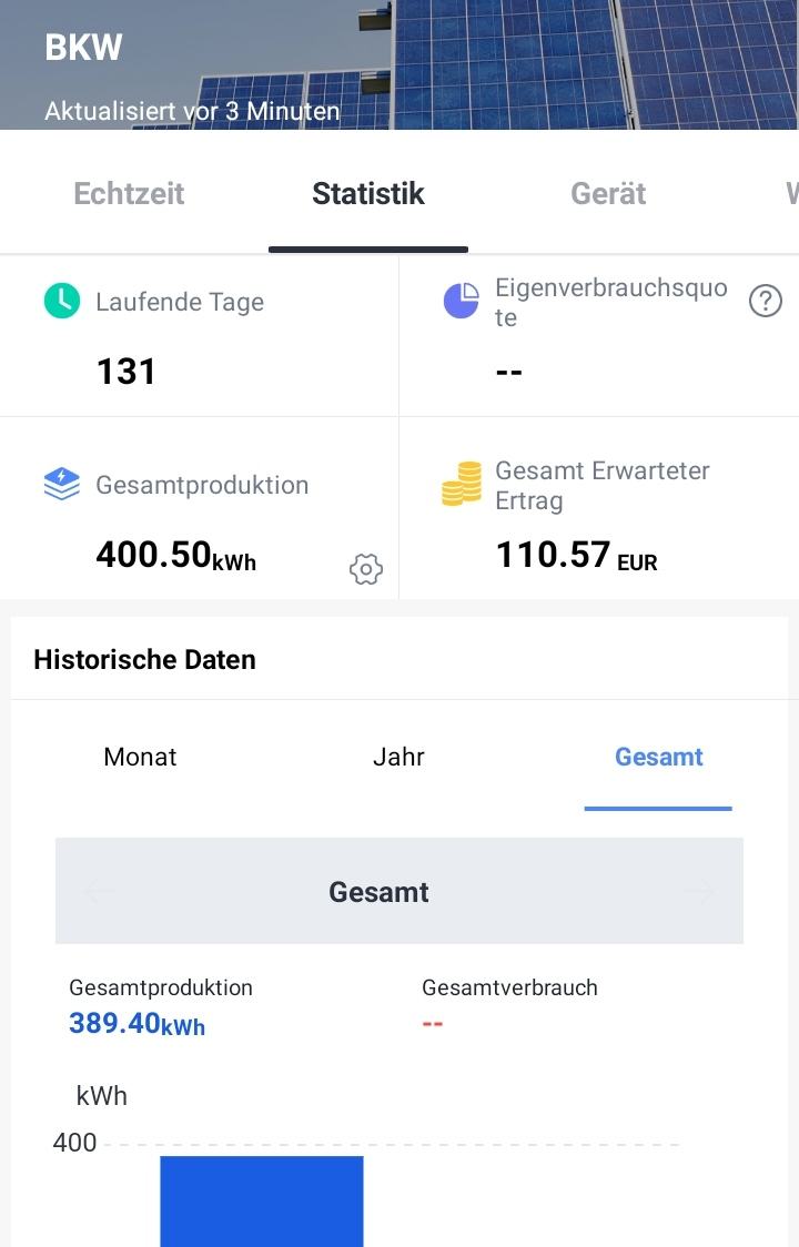

Ist hier noch jemand mit der Solarman App unterwegs und kann mir sagen, warum da unterschiedliche Werte für die Gesamtproduktion angezeigt werden?
In der Statistikübersicht zeigt er insgesamt mehr kWh an, als bei Gesamtproduktion in den historischen Daten...
Kompletter Fail die App... :fire:

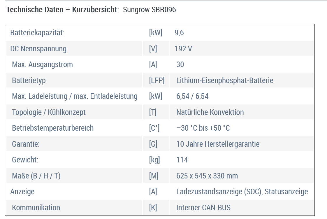

Okay ist ja machbar aber was ist mit Minus Graden? Mache mir ehr Gedanken und den Akku als WR... Oder ist bei Outdoor-Betrieb WR das größere Problem?
LFP-Akkus sollte man nicht unter 0°C betreiben. Rumstehen tut ihnen bei Minusgraden nichts, aber man sollte sie nicht ent-/laden.
Entsprechend outdoortaugliche Akkupacks, z.B. für BKW haben dementsprechend eine Heizung eingebaut und sind damit bis -20°C einsatzfähig.
Da musst du beim Akku auf jedenfall drauf achten, das der negative Temperaturen abkann.
Bei mir stimmt alles. Mach mal Screenshots und zeig was genau du meinst.
Gesamtproduktion 400,5 kWh
Gesamtproduktion 389,4 kWh
Ich würde ja darauf tippen, das die Gesamtproduktion oben inkl. "heute" ist und die historische Gesamtproduktion unten nur bis "gestern" geht?
Ok, wusste nicht um was für eine Anlage es geht.
Hast aber recht, bei mir wird auch 81/83 angezeigt. Dann würde ich mal darauf spekulieren, das der eine Wert aus den Einzelwerten von Solarman selbst ausgerechnet wird und der andere der ist, den der Wechselrichter als Gesamtproduktion meldet.
In meinem Fall kämen die 83kWh dann vom Wechselrichter selber.
Aber wie ich erst kürzlich weiter oben geschrieben habe, wer misst, misst Mist. Mein Shelly sagt nochmal andere Werte. Also egal wo und wie, so genau darf man diese Werte wohl sowieso nicht nehmen.
Okay ist ja machbar aber was ist mit Minus Graden? Mache mir ehr Gedanken und den Akku als WR ...
Mh, mein Sungrow-Akku steht in ner unbeheizten Garage. Laut Hersteller (-30 bis + 50 Grad Betriebstemperatur) und auch Solateur kein Problem. Wobei der natürlich schon auch meinte, dass die Effizienz des Akkus schlechter wird, je kälter es ist. Habe daher eine mobile Elektroheizung mit Frostwächter dazu gestellt. Aber wirklich Frost gab es da vorher auch noch nie – haben da auch im Winter unsere Getränkekisten stehen.
Edit: da könnten eher die 50 Grad oberes Limit auf Deinem Dachboden knapp werden.
Der hat dann bestimmt auch schon eine Heizung eingebaut, wenn er bis -30° funktionieren soll.
Ist idR so umgesetzt, das der erste PV-Strom dafür verwendet wird, den Akku auf Betriebstemperatur zu bringen. Wie das ist wenn man den Akku Nachts entladen will, weiß ich auch nicht. Ob da die Heizung dann nachläuft oder so. Aber afaik ist bei Minusgraden entladen auch weniger kritisch als laden.

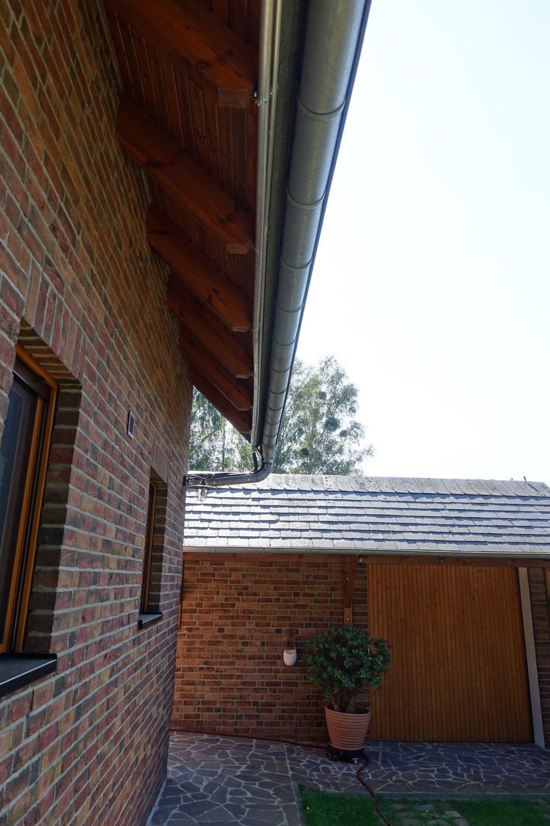

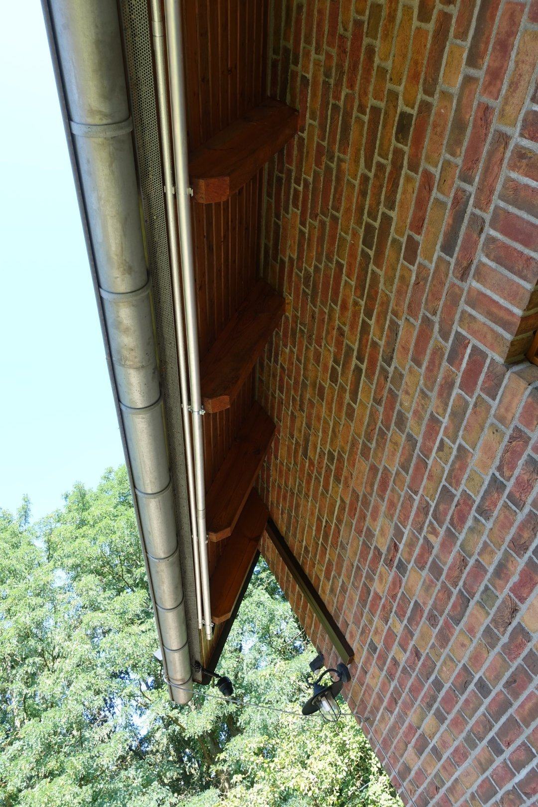

Miss ich dann überlegen ob ich ein Räumchen mit Dämmung und Belüftung baue oder doch den wenigen Platz im HSW Opfer.. nicht so einfach, Garage ist vorhanden, aber da würde der Weg noch länger werden und die Kabel laufen dann ehr Aufputz, was ehr nicht wirklich haben möchte.
Andere Frage, kann man das Kabel vom WR zum Zähler/ Anschlusskasten auch durch den Versorgungsschacht zeihen wo ein Abwasserrohr liegt? Oder sprechen irgendwelche Vorschriften gegen?
Haben beim Bau kein Leerrohr legen lassen....
Passt nicht ganz zu Deiner Frage, aber vielleicht würde das bei Dir auch so funktionieren? Bei uns sind Wechselrichter/Akku wie gesagt in nem Nebengebäude/Garage untergebracht. Alle Kabel wurden in einem Alurohr unterhalb des Dachüberstandes von dem Nebengebäude in den HWR/zum Sicherungskasten verlegt. So stört das optisch nicht weiter, zumal da schon ein Rohr (und der braune Kabelkanal in den HWR) für die Kabel der alten Anlage (direkt auf dem Nebengebäude) lang führte.
Das wurde hier auch schon gemutmaßt, aber das ist ja ein BKW, das macht keine 11 kWh pro Tag.
Könnten übrigens auch "aufsummierte Rundungsfehler" sein.
Heute warens laut Solarman bei mir 1,20kWh. Solarman zeigt zwar eine zweite Stelle nach dem Komma an, aber die Stromzählung vom Deye-Wechselrichter geht nur in 0,1kWh-Schritten.
Laut Shelly warens heute 1,28kWh... das ist kein Widerspruch, weil auch wenn es tatsächlich 1,28kWh waren, würde der Zähler vom Deye immernoch nur 1,2kWh melden. Erst wenn dann morgen früh nochmal 0,02kWh dazukommen, springt der dann letztendlich erst auf 1,3kWh.
Die Verlaufskurve basiert dagegen nicht auf dem kWh-Stand, sondern aus den momentanen Leistungen. Ich gehe also tatsächlich schwer davon aus, das der eine Werte vom Zählerstand des Wechselrichters stammt und der andere aus den Momentanverbräuchen errechnet wird.
Die Abweichung wird dabei mir der Zeit natürlich immer größer.
