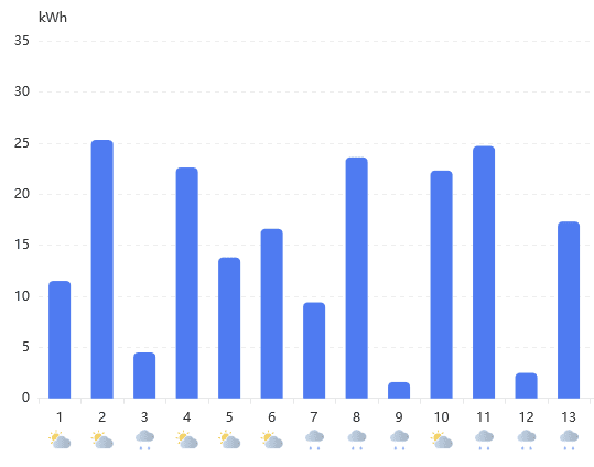

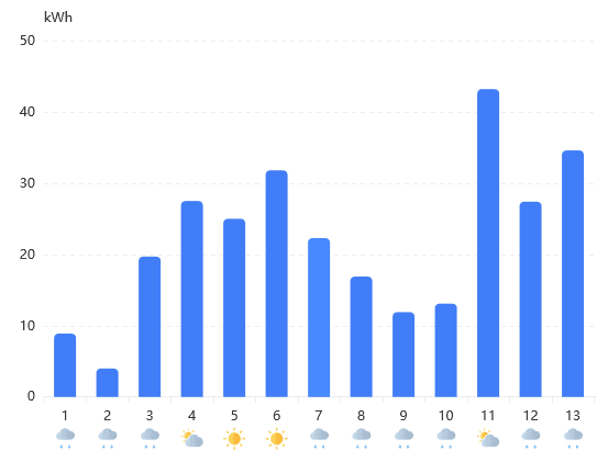

Bisher ein guter Monat verglichen mit letztem Jahr. Oktober - Dezember 2023 war eine absolute Vollkatastrophe.
10-2024
10-2023

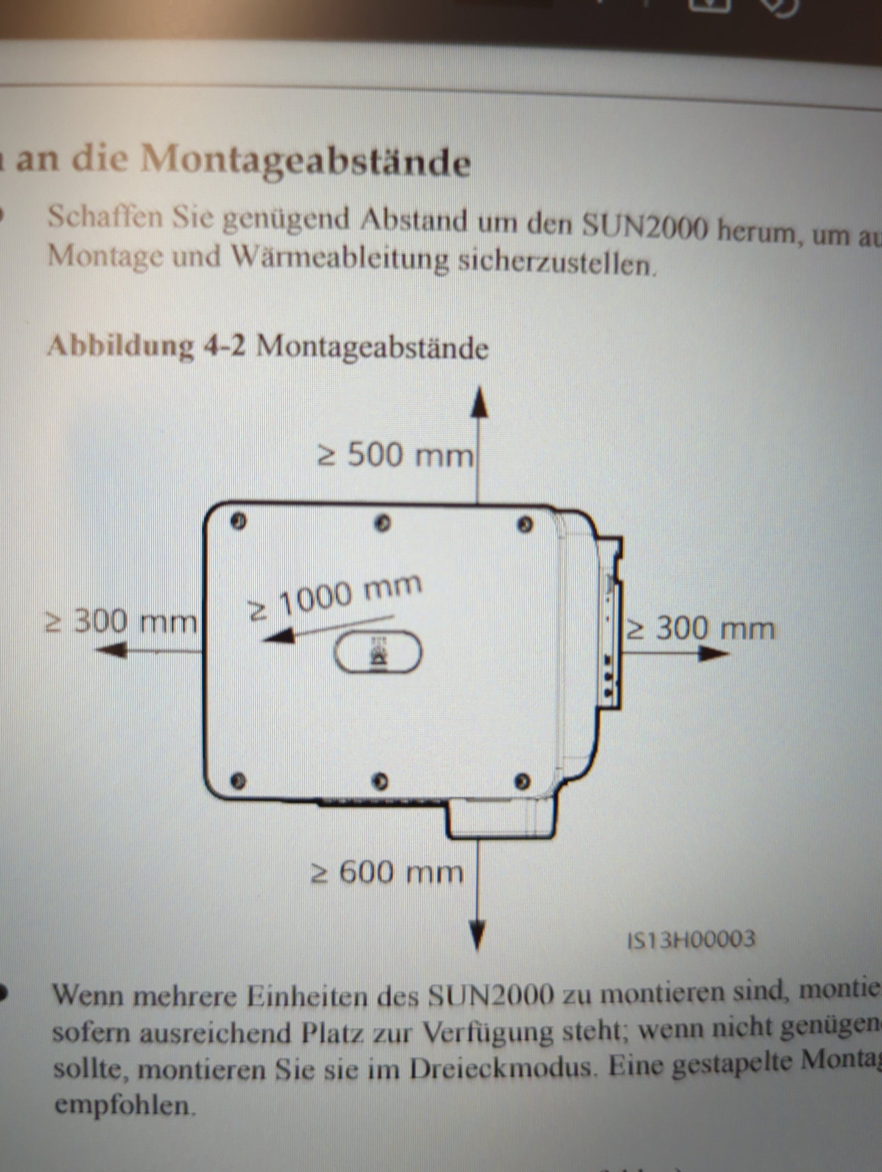

Hast mal die Bedienungsanleitung von den Wechselrichtern gelesen? Ist schwer abzuschätzen aber sieht für mich zu eng montiert aus. Anbei ein Bild aus der Anleitung.
@jaran17
Danke für den Hinweis, werde das bei Gelegenheit mal nachmessen :)
Zu den Modellen, es sind von Links nach Rechts: SUN2000-10KTL-M1, SUN2000-15K-MB0, SUN2000 36ktl M3, 2x SUN2000 30KTL-M3
sind M1, M3 und MB0 untereinander kompatibel?
Das weis ich nicht. Evtl. spielt das keine Rolle, da es zwar ein Dach ist, aber zwei getrennte Anlagen. Müsste nochmals nachschauen, welche WR für den Eigenverbrauch sind und welche Volleinspeiser.

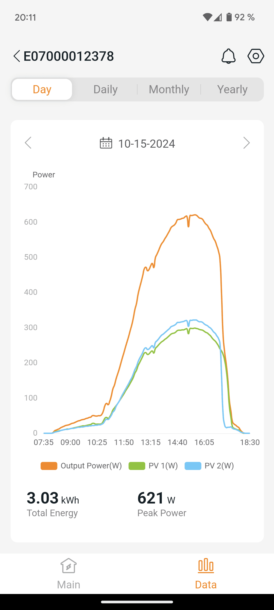

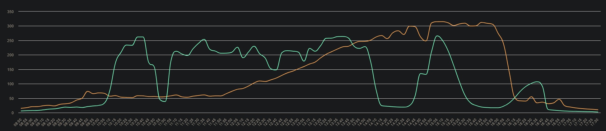

Ein Panel nach Süden am Zaun (verschattet durch die Nachbargebäude und Bäume) und ein Panel nach Westen (auch fast 90° aufgeständert).
Ist nicht der Reißer (und soll uns ja auch erst mal Erfahrungen vermitteln), aber macht Spaß zu sehen was geht und was nicht geht.
Heute war schönes Wetter, und auch wenn die Sonne schon recht tief steht, reichts immer noch um die Batterie zu füllen und das e-Auto (mit einer Phase) zu laden^^
Grün ist das Panel am Zaun nach Süden, Orange das auf dem Schuppen nach Westen. Sind bifaziale Module, deshalb bringt das West-Modul den ganzen Tag über etwas Power über die Rückseite.
Ich freu mich auf den kommenden Sommer (jetzt schon^^).

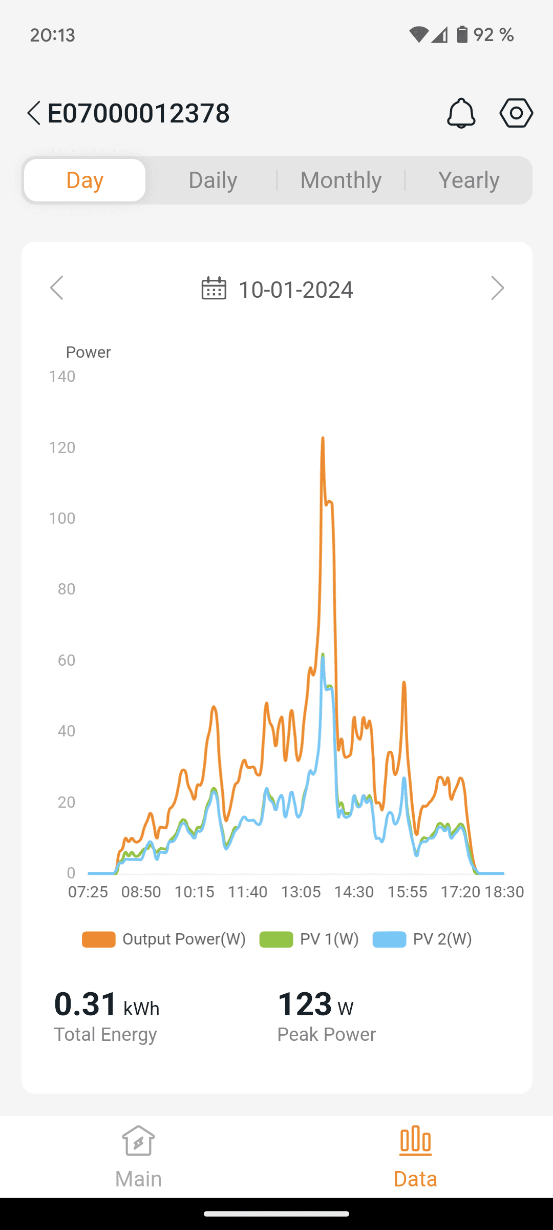

Gestern war auch nochmal schönes Wetter.
Für die Jahreszeit noch ganz brauchbar find ich mit zwei Panels.
Und zum Vergleich noch der mit Abstand schlechteste Tag, seit ich das BKW hab...

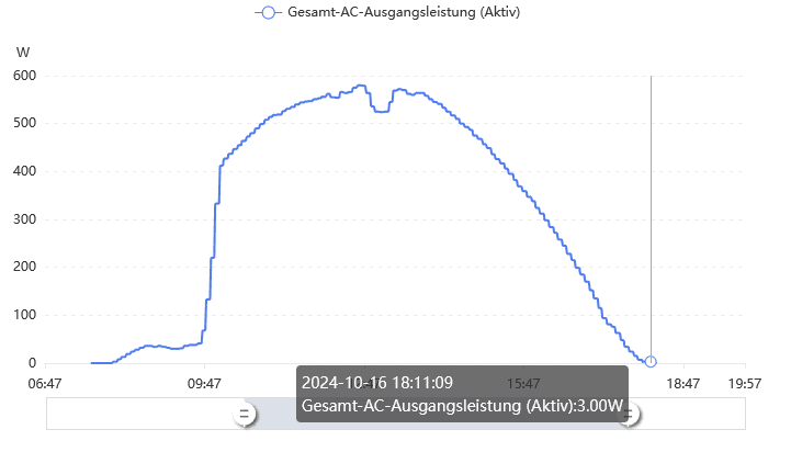

Gibt es eigentlich eine Übersicht oder eine Chance zu erkennen ab welcher Mindestleistung ein Steckerwechselrichter mit Einspeißen beginnt?
Bisher bin ich nur einmal über eine Rezesion gestolpert, dass dieses eine Modell (leider habe ich es mir nicht gemerkt) erst ab 30W überhaupt einspeißt.
Für meine Bedingungen hier bin ich noch am Experimientieren / Denken. Dazu habe ich ein mobiles Solarset mit 18V/80W Faltmodul und 150Wh Speicher geholt, aber die Ergebnisse überzeugen mich noch nicht für stabile Panels. Auch wenn es heute nach 1 Woche Nullnummer knappe 18% Akkufüllung gesammelt hat.
Da wäre eine so hohe Mindestleistung natürlich Verschwendung, vor allem wenn ich dann mit den nicht billiger werdenden Kleinpanels (<120W) arbeiten müsste.
Ne Übersicht fällt mir nicht ein, man müsste wirklich nach Rezensionen suchen.
Mein Growatt Neo 800 z.b. startet zwar bei 16V (also der WR springt an, und der Wert steht sogar in der Anleitung), aber erst bei 26V beginnt er einzuspeisen ( das ist irgendwas um 5W, und den Wert gibts natürlich nicht in der Anleitung).
Der Deye 800W Micro WR speist selbst 3W ein. Zeigt zumindest das Webinterface an. Nachgemessen habe ich es nicht.
Danke, dann brauche ich mich also eigentlich bei den Spannungen nur an den MPP-Werten orientieren, denn das ist bei deinem Neo mit 28-60V nah an deinen 26V Einspeißestart.
Mein Deye 600W speist sogar bei noch weniger ein. Bei Dämmerung pulst er sogar. Da kommen mal kurz 1,5W, dann wieder 0W, dann doch wieder kurz 2W, usw. Gemessen mit nem Shelly, der Wechselrichter selbst zeigt dafür viel zu ungenau an.
Danke dann steht der Wechselrichter einfach als Deye fest und ich muss mich nur noch um die "für meine Bedingungen idealen" Module forschen.
