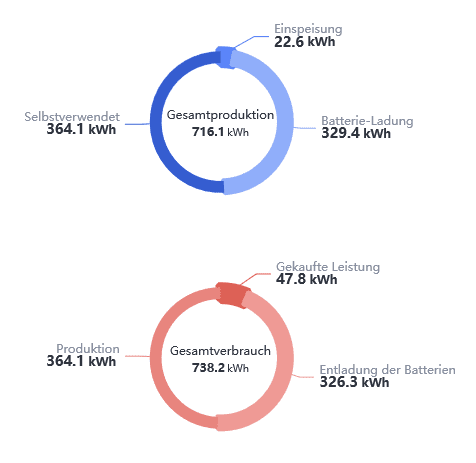

Region Hannover / 9,46 kWp Süd ~38° Neigung / keine Verschattung / 20 kWh Akku
Oktober SOLL (PVGIS): 679,8 ~71,86 kWh/kWp
Oktober
IST: 716,1 ~75,7 kWh/kWp
Autarkie:
