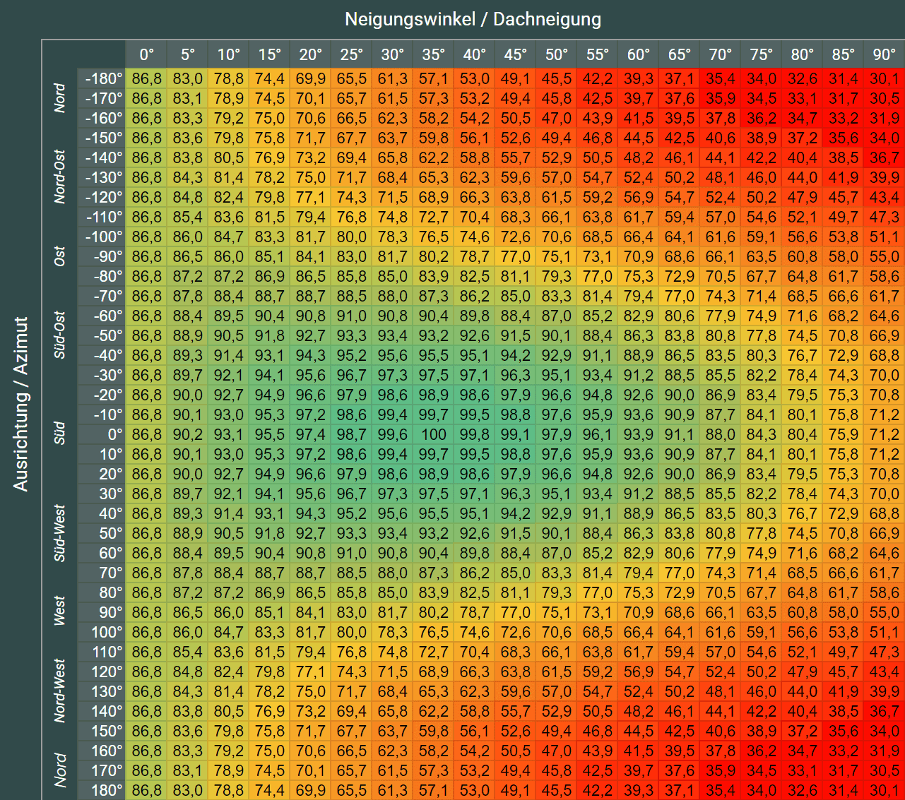

Laut der Tabelle Werdens wohl unter 0,2% sein.

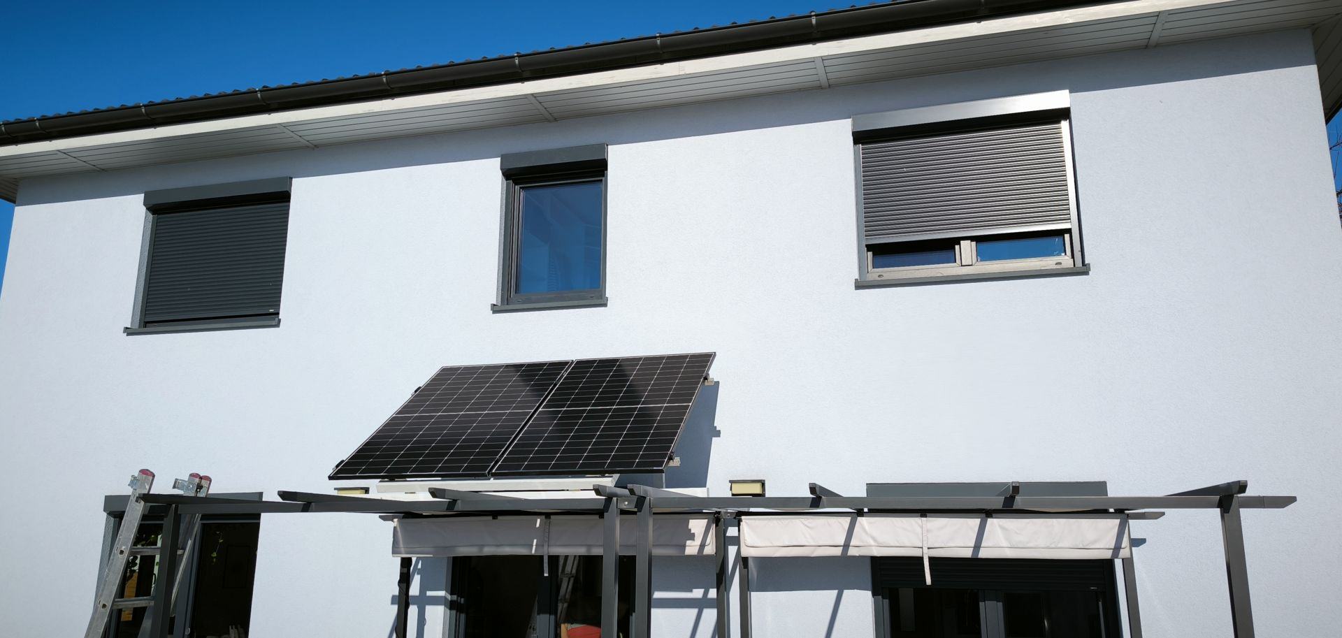

Aufgebaut auf einen Holzrahmen und montiert auf der bestehenden Beschattung der Terrasse.
Ausrichtung nach Süden, etwas 8° nach Osten gedreht. Winkel 35°.

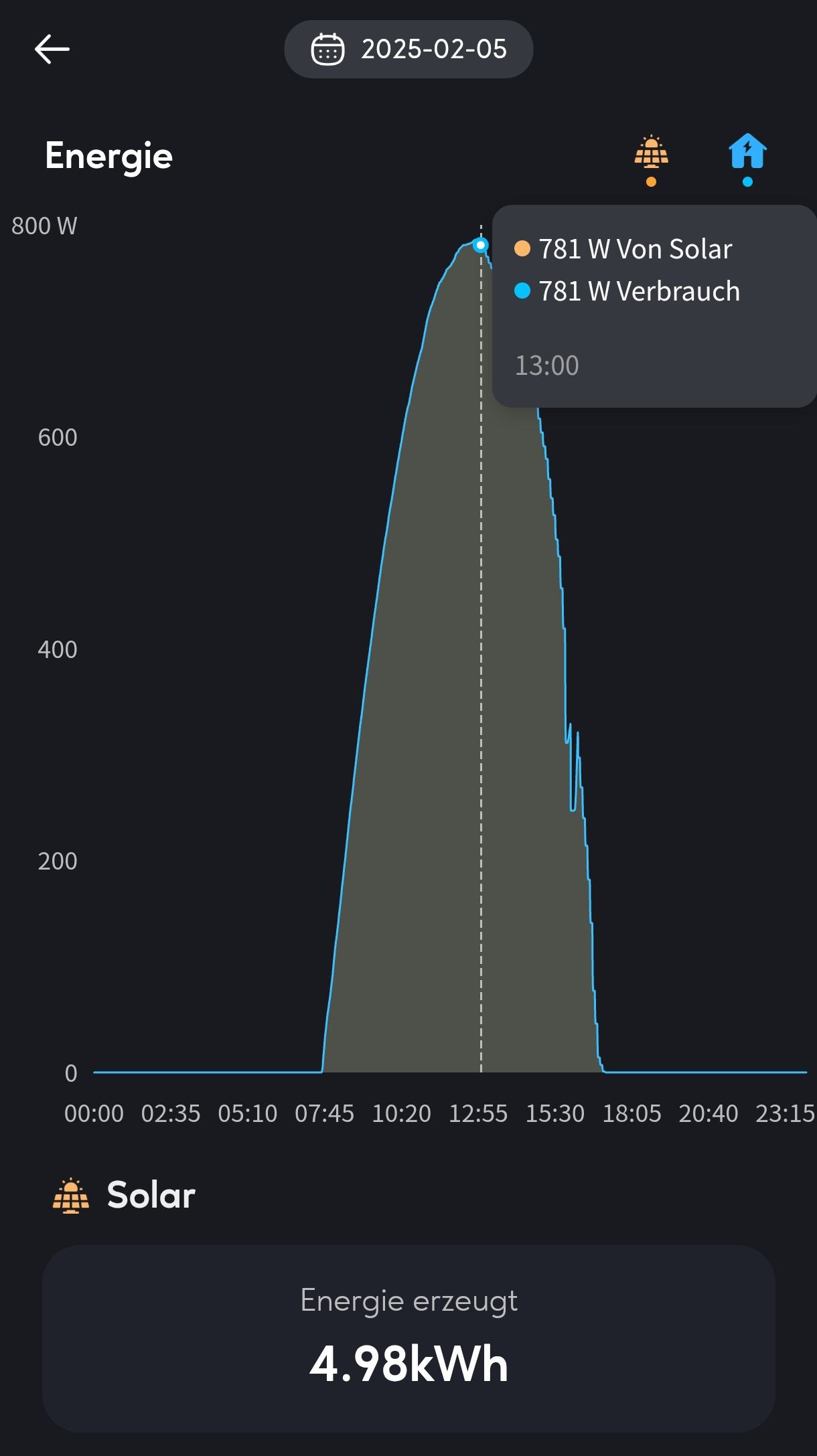

Bei Tagen mit aktuell ~9,5h Sonneneinstrahlung sind gut 5kWh drin. Bin sehr zufrieden mit der Investition.
