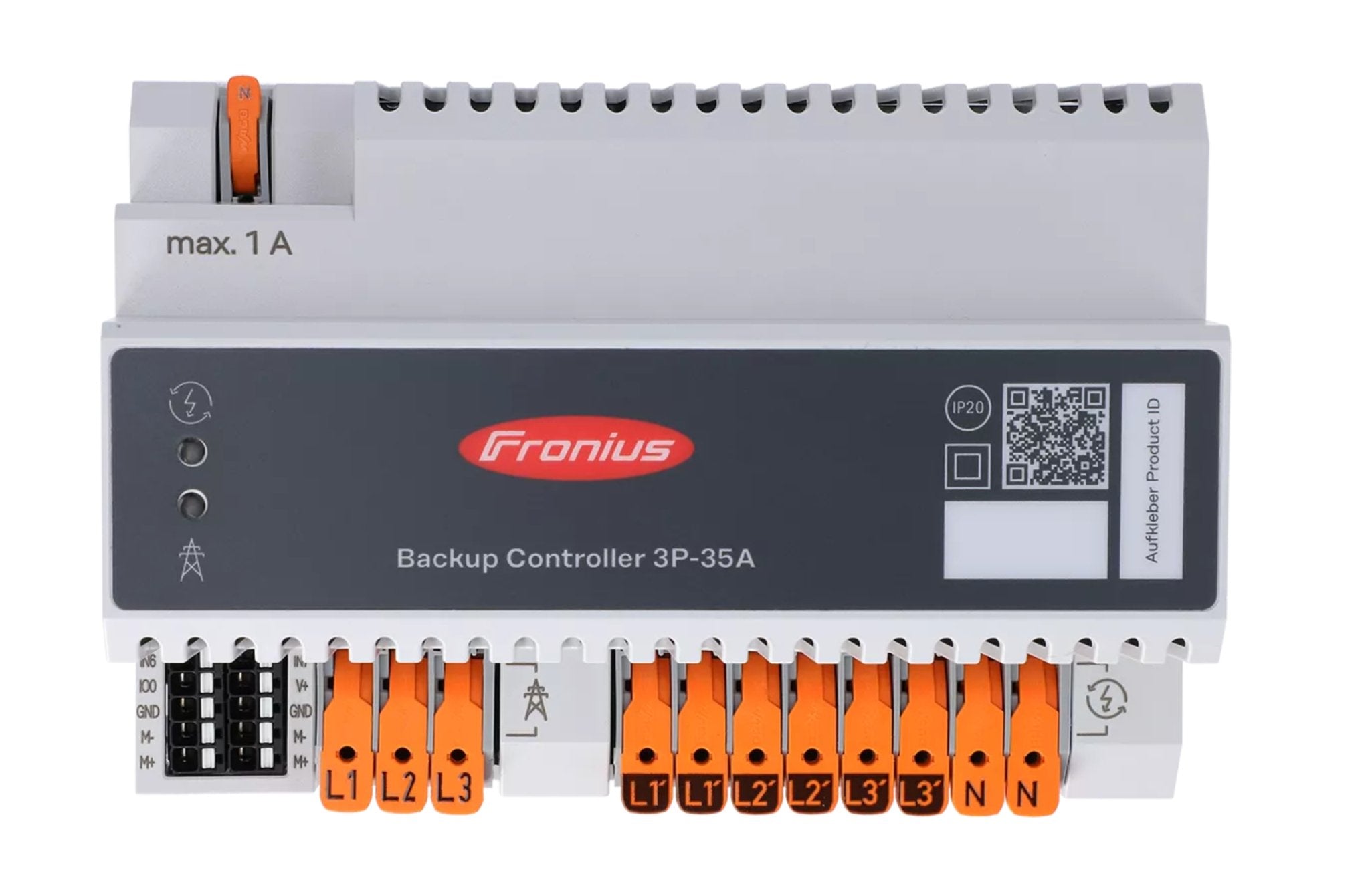

Hab aber mittlerweile gesehen, dass es wohl von fronius deutlich günstiger manuelle oder automatische Umschalter gibt die man einfach auf einer Hutschiene montieren kann.
Sind Geräte von Fronius selbst als Zubehör zum Gen24.
Günstig = billiger als die Box von Enwitec.
Den ersten darfste eh nicht einsetzen.
Beim 2. würde ich mal bei Fronius nachfragen und mir bestätigen lassen, ob der N vor- bzw. nacheilend geschaltet wird.
Wenn nicht, ist das Kernschrott, zumindest für den DAU.
EDIT: Wobei der 2. kein Umschalter ist, sondern ein Netzabwurfschalter, mit Rückmeldekontakte an den WR, damit der weiß, ob Netz da ist/sein müsste oder nicht.
Einbauen darf das eh nur nen Elektriker.

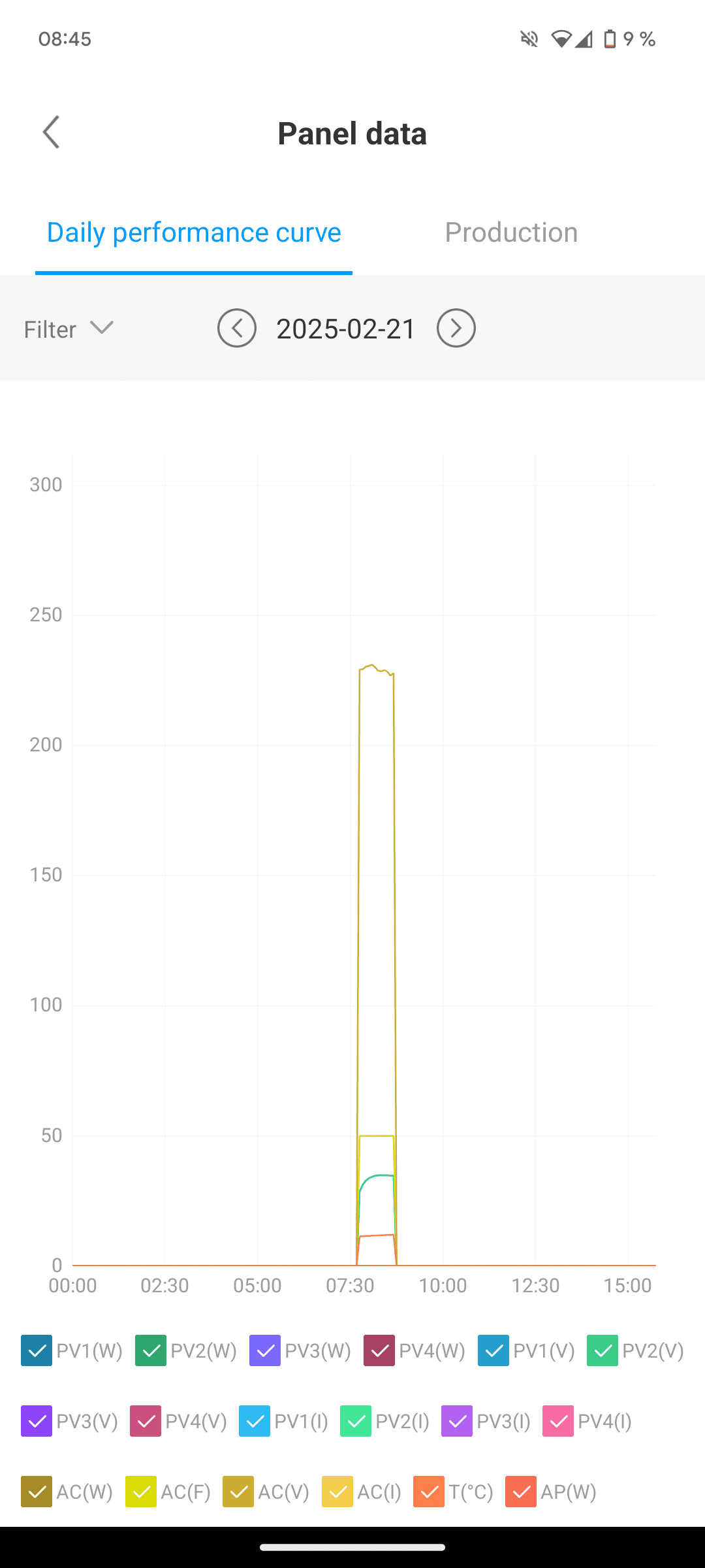

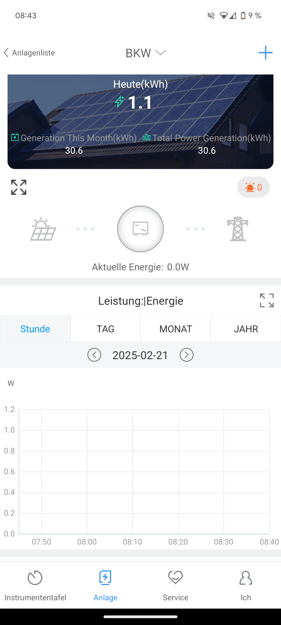

Mein Growatt Neo 800 M-X scheint mit Mondlicht zu funktionieren 8-) 1,1 kWh bereits um 8:30 Uhr.
Edit: Interessant. Die ShinePhone-App aktualisiert den angezeigten Ertrag erst wenn Strom geflossen ist. Die 1,1 kWh sind vom Vortag.

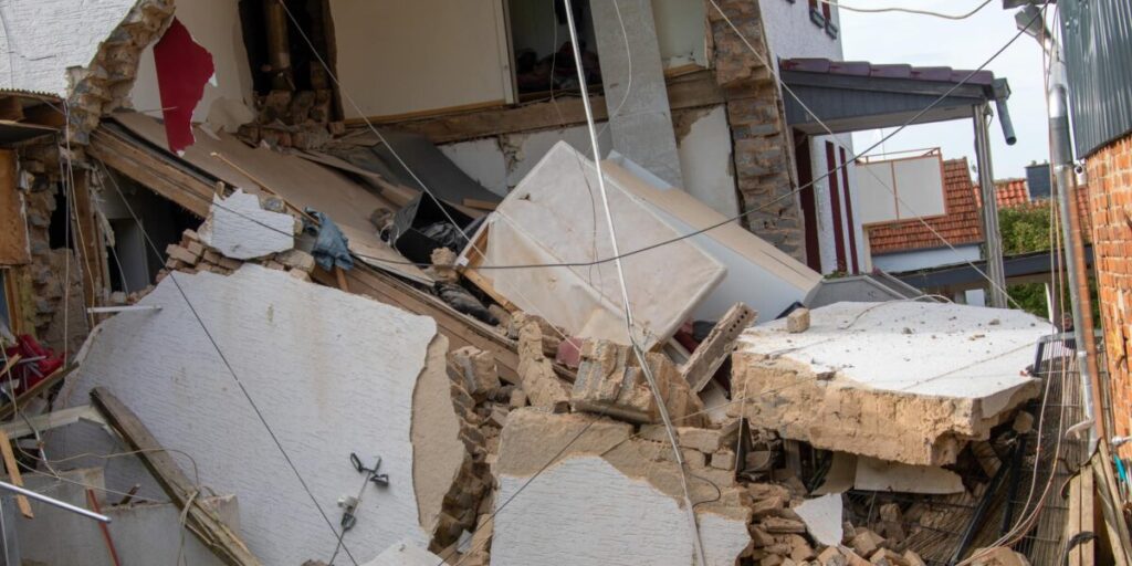

Aktuelle LFP-Akkus gasen glücklicherweise nur noch aus.
Ich kenne aber auch bei Li-Ion keinen Fall wo der Akku schlagartig mit einer Druckwelle explodiert. Die brennen ab, aber explodieren doch nicht so.
Lfp ist komplett harmlos
Naja persohnlich habe ich auch noch keinen Fall erlebt aber es gibt dazu inzwischen einige Fälle.
z.B. ende 2023 ist in Lauterbach ein Pylontech Speicher in einer sehr ähnlichen weise Explodiert.
In Schönberg war es vermutlich einer der 'berüchtigten' LG Speicher für die es eine halboffizielle Rückrufaktion gibt.
Neben Schönbeg hat es wohl auch in den letzten Jahr auf Rügen und in Werne einen LG Speicher (der zudem noch unter verschiedenen Firmen vertrieben wird) erwischt.
Angeblich hat LG jetzt auch alle betroffenen Speichermodelle Remote auf einen maximalen SOC von 80% begrenzt.

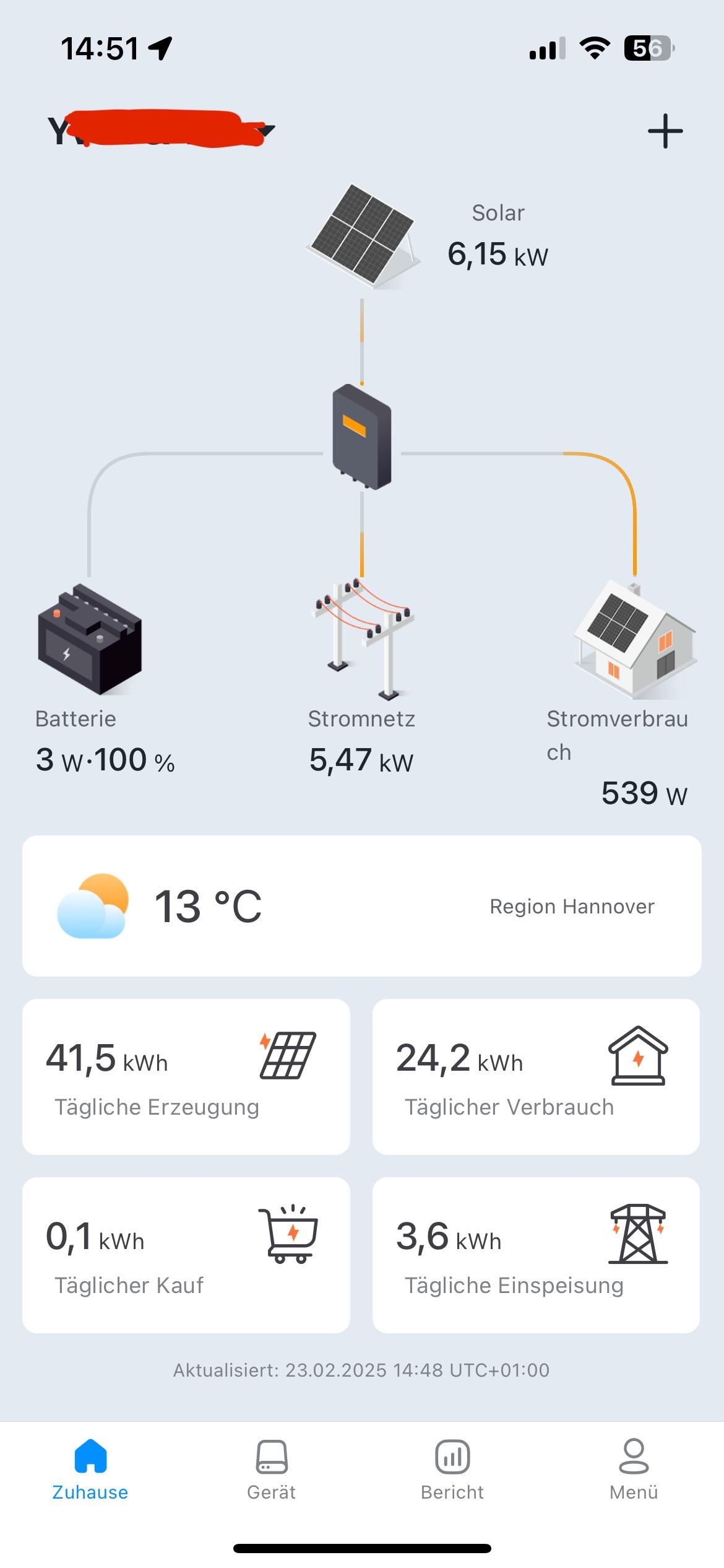

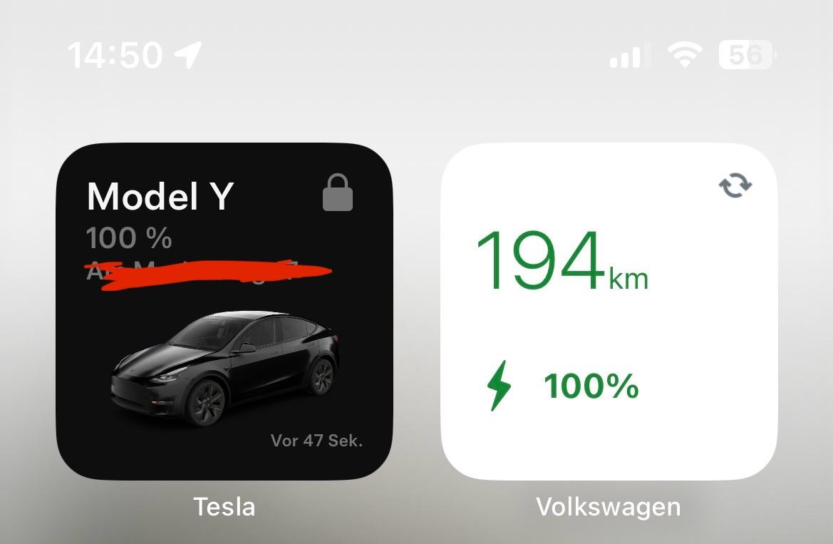

Beide Autos voll und Akku voll. Jetzt geht's ins Netz 🤷🏻‍♂
Der Februar dieses Jahr übertrifft den Februar der beiden letzten Jahre deutlich, und das obwohl wir noch ne Woche "Rest" haben. I like.
Ist mein erster Februar - im Vergleich zu den zwei Vormonaten wirklich toll bisher, bzw. jetzt schon mehr als beide zusammen. :banana:
