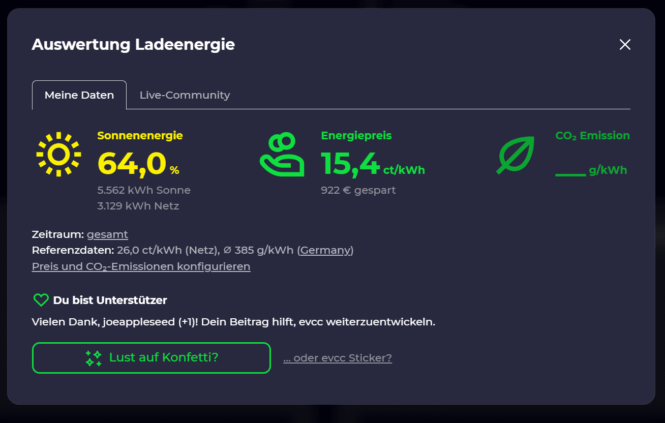

Ja, wobei ich hätte nicht gedacht, dass die Ausregelung mit dem günstigen ID Charger so genial und sauber ist.
Meine Frau findet EVCC auch geil und kommt gut damit zurecht. Die haben einen fähigen UI-Designer, das ist kein Software-Ingenieur, der das Interface gebaut hat^^
Wir haben ja auch die allerletzte der letzten Wallboxen. Und EVCC regelt das Perfekt (man sieht genau, wo evcc läuft und wo nicht^^ (Heute morgen durfte evcc noch kurz die Batterie zur Hilfe nehmen, deshalb der Peak^^).

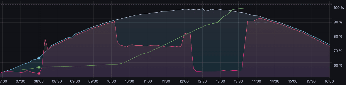

Startet dafür halt nen bisschen später als der Rest^^ Die Sonne ist noch nicht hoch genug um Morgens über die Nachbar-Dächer zu klettern^^
Während alles andere auf dem absteigenden Ast ist^^ (Rot ist das BKW). Zur Zeit liefert das 0.8kW BKW mehr Leistung als das 2kW Terrassendach.

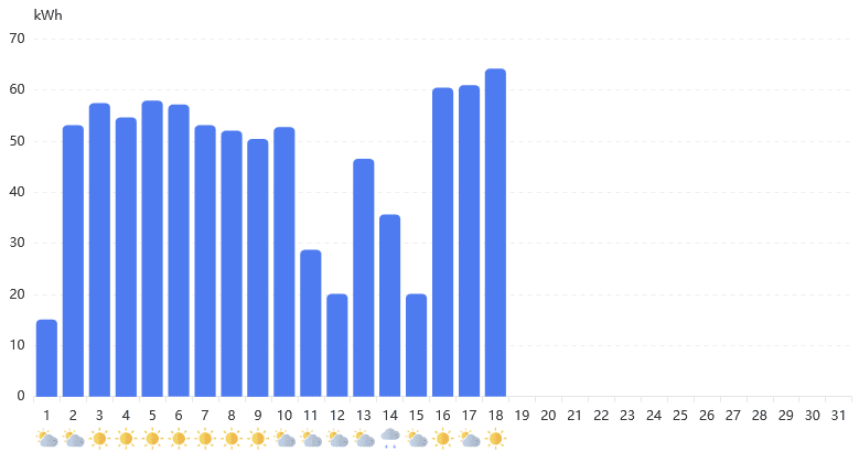

heute hat es gut gedrückt, man merkt aber das gegebüber zu gestern die Temperatur tagsüber wieder klettert und zu gestern auch der Wind fehlte (gestern stellenweise bis ans Anlagenlimit gekommen aber vormittags Wolkenwechsel). Wohl auch wieder Saharastaub weit oben...

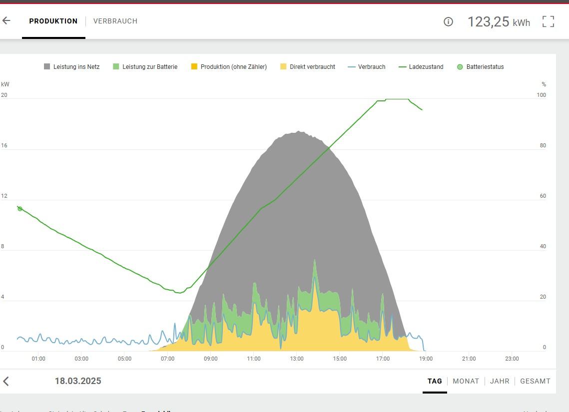

knapp 20kWp in Summe, Süd, ganz leicht gen Westen
Gesamter März 2024
Stand am 18.03.2025

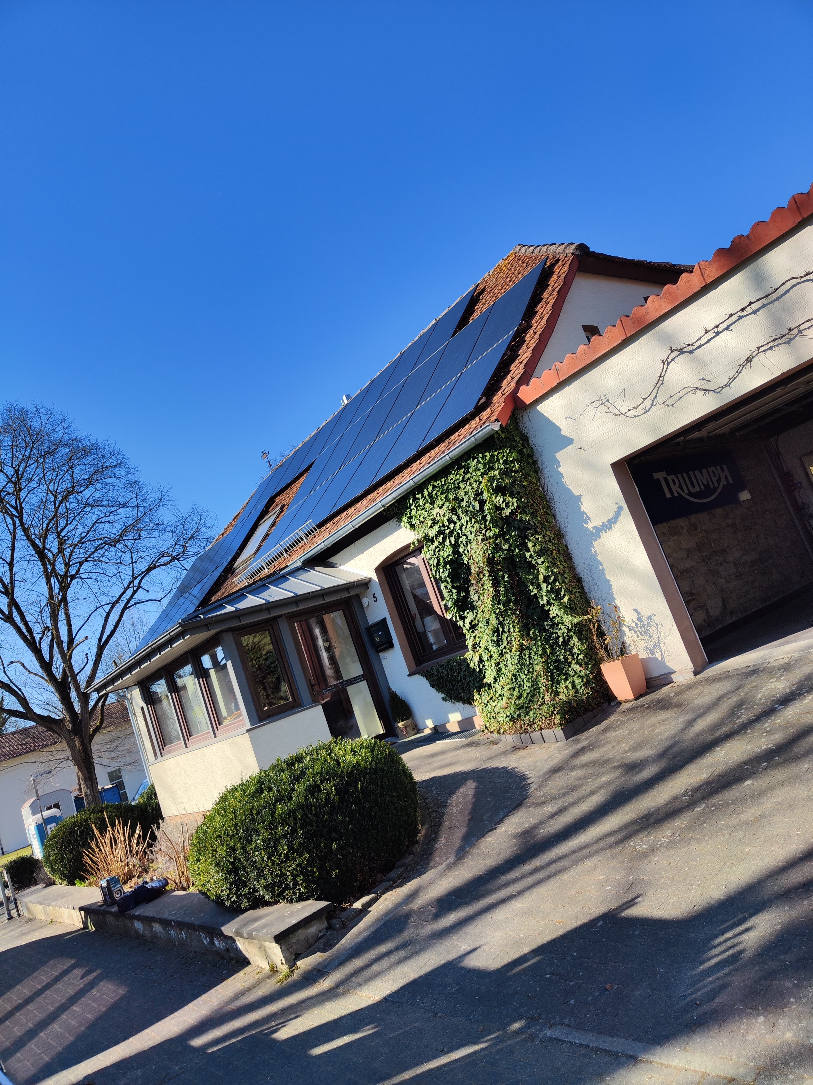

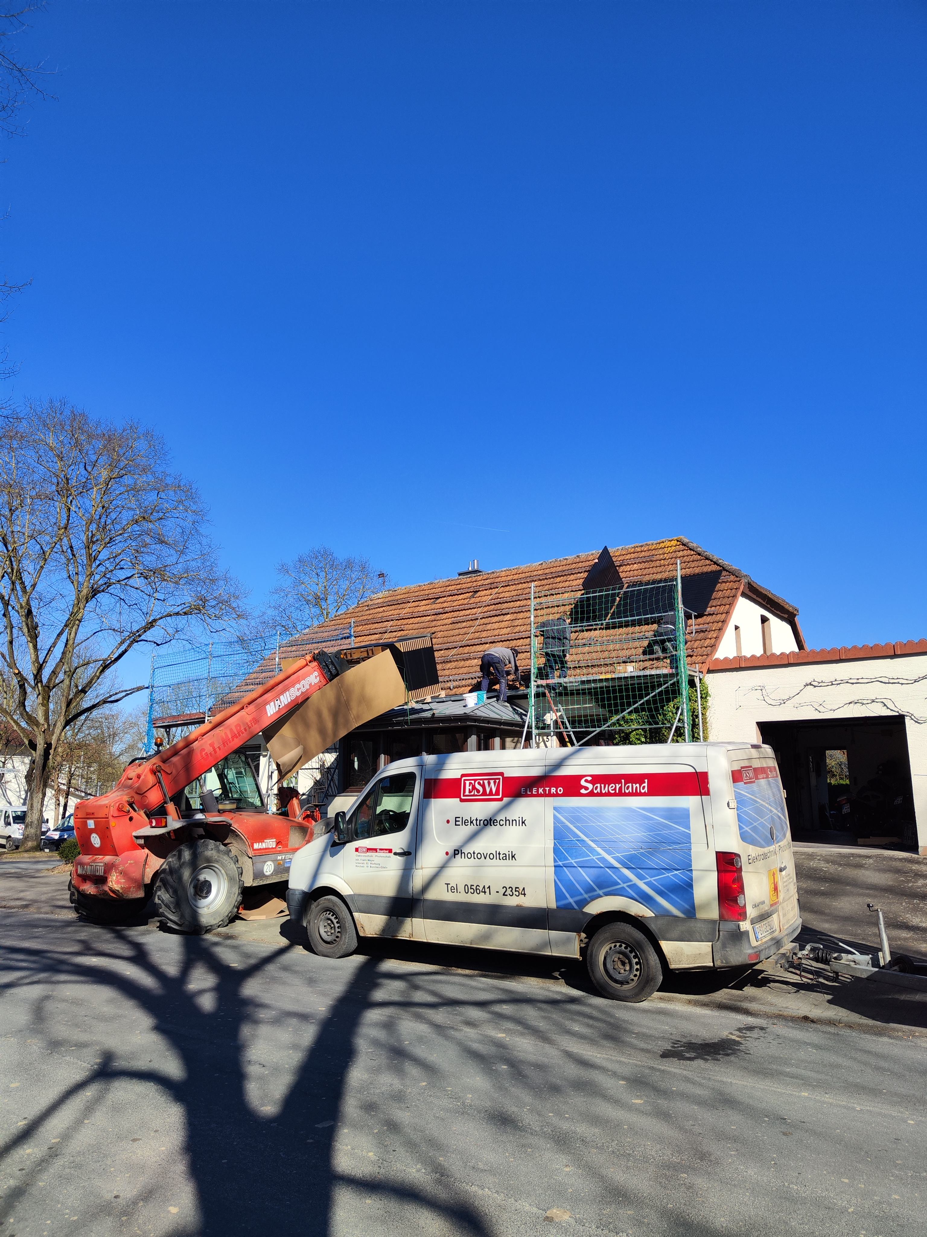

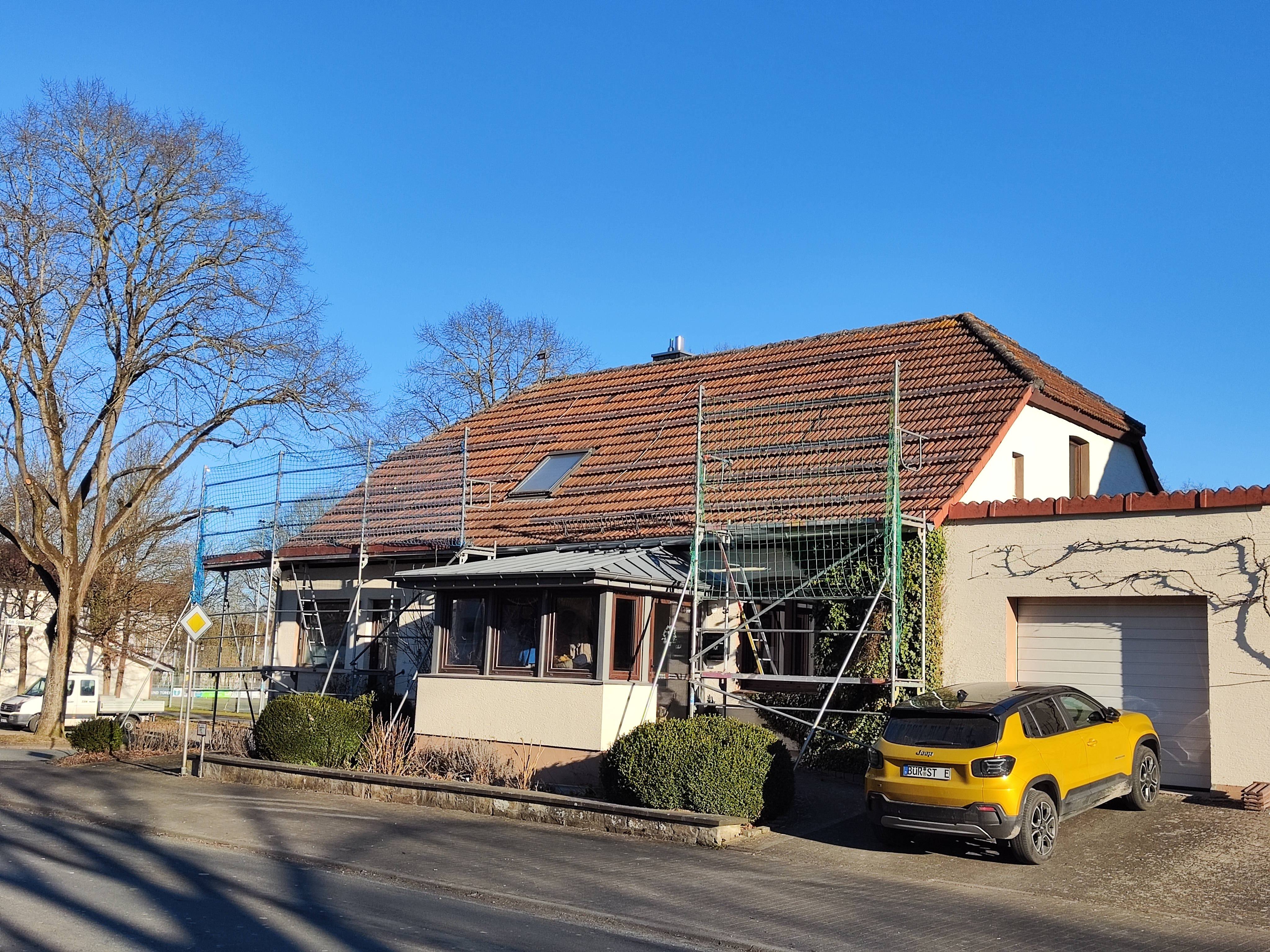

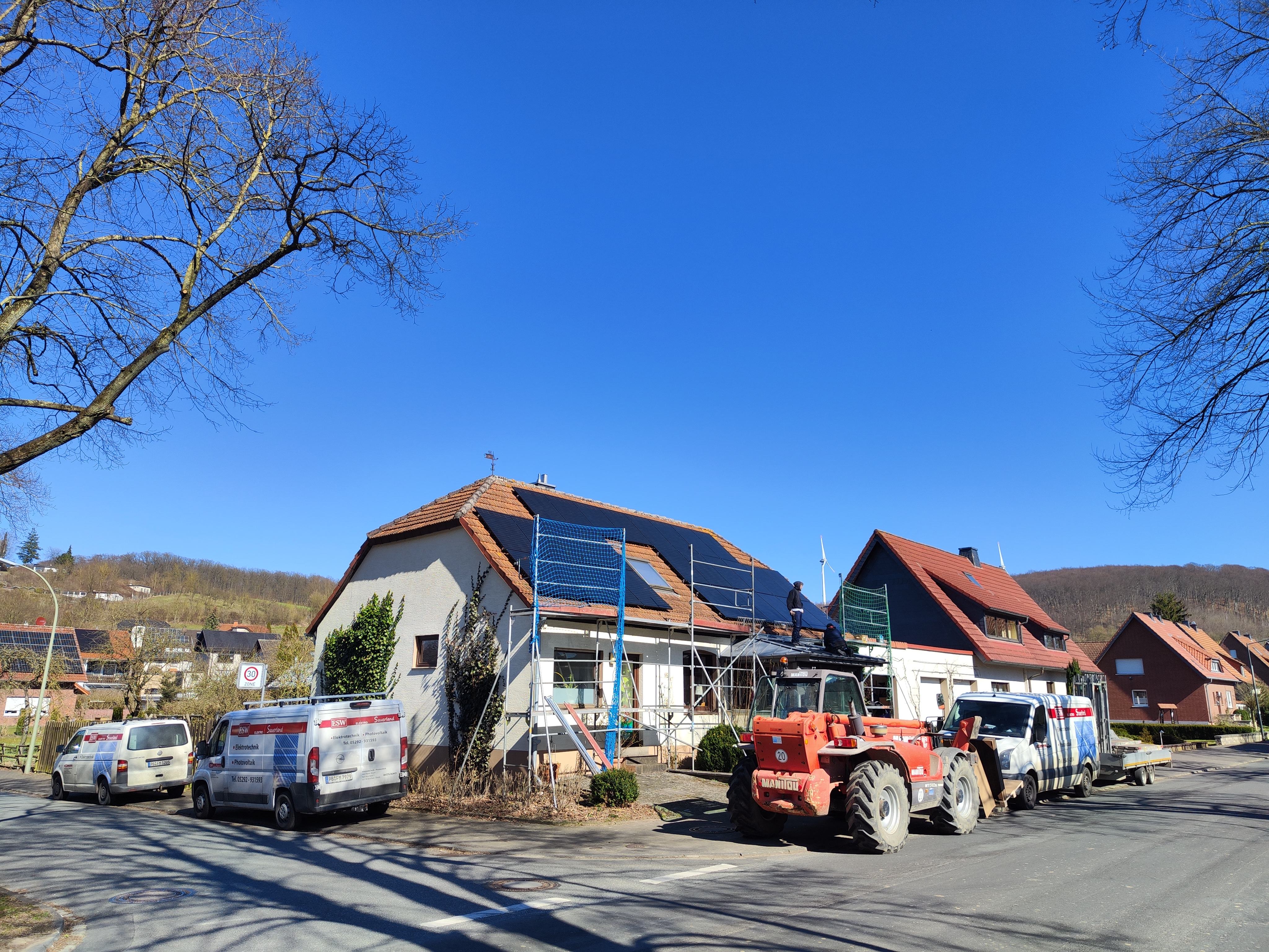

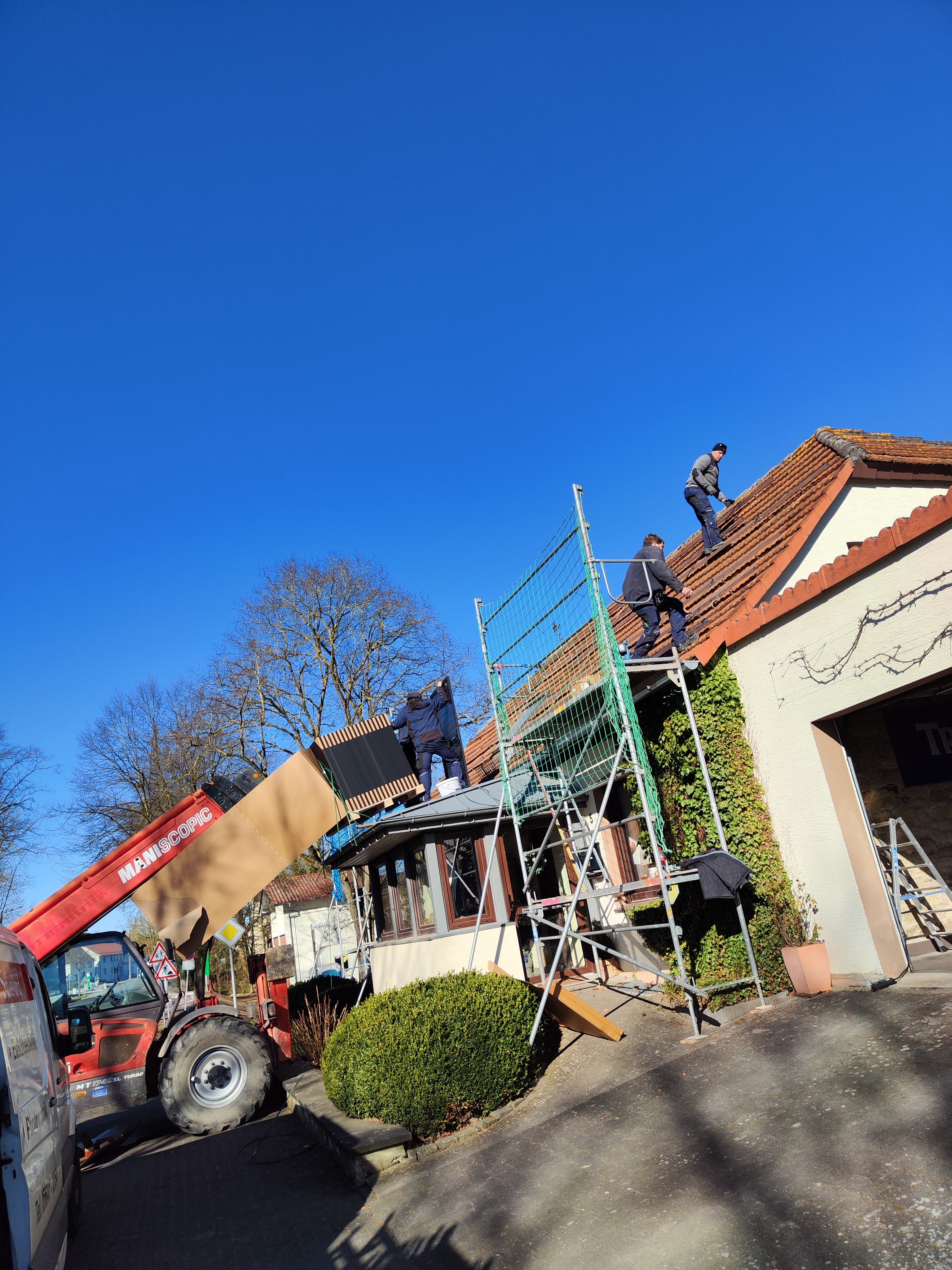

Nach längerer Planung war bei uns gestern Tag X und 30 Module kamen auf unser altes Haus (Bj 1923). Am Freitag sind noch ein paar Arbeiten/Einrichtung im Keller am neuen Zählerkasten, Wechselrichter und Akku aber dann sollte es schon dieses Wochenende los gehen. Auf den späten Nachmittag habe ich zwar etwas Beschattung durch Bäume gegenüber, aber ich bin da optimistisch das die Sache trotzdem funktioniert. Freue mich aber schon auf die ganzen Daten, Statistiken und Steuerung 😇
IMG_20250319_080934.jpg IMG_20250319_094137.jpg IMG_20250319_095503.jpg IMG_20250319_132031.jpg IMG_20250319_145034.jpg
30x Jinko Solar 435W bifazial
Sungrow SH10RT Wechselrichter
Sungrow SBR128 12,8kWh LFP Batterie
Myenergi Zappi V2.1 22kW Wallbox
Bei 30 Modulen mit 435 hätte ich aber ein größeren Wechselrichter genommen oder 2 kleinere um auch die ac Leistung nutzen zu können...würde mich persönlich etwas stören
joah, er hat jetzt ca. 25% "Überbuchung", ich nehme mal an das ist ziemlich Südseite, oder?
Viel spannender ist eher der Umstand... warum ist die Garage unbelegt :fresse: ? Oder ist da eine Dachterasse drauf. Ansonsten... sieht schick aus. Diese neuen generationen mit Full Black sehen einfach schön homogen aus.
Sternsinger Beschriftungen sammeln hab ich auch noch nicht gesehen :fresse2:
mmn und aus Erfahrung völlig ok. die 435W erreichst auch nur kurzzeitig mit viel Wind und wenn die Wolken aufreißen bei Kälte, sobald das Modul dann warm wird geht die Leistung eh runter.
Klar geht die Leistung im Sommer runter.
Kann ja auch jeder machen wie er das will... Aber bei der installierten Leistung wird der Wechselrichter auch im Sommer bei 10kw laufen...da hätte ich mehr Reserve eingeplant
Ja ich hatte da auch etwas Bedenken, aber bin ganz guter Dinger mit dem Wechselrichter. DC Eingangsleistung ist ja 15kW und Ausgang 10kW. Da bin ich mit meiner 13kWp irgendwo dazwischen. https://venturama.b-cdn.net/wp-cont...DE-DS-SH5.0RT-6.0RT-8.0RT-10RT-Datenblatt.pdf Zwei der 30 Module liegen auch recht flach auf dem Dach des Vorbau.
Ich bin aber schon gespannt wenn es morgen los geht und wie sich die Kurven entwickeln. Das Wochenende verspricht ja ideale Testbedingungen.
Die zwei MPPT wurde etwa mittig für linke und rechte Dachseite angeschlossen, da die Verschattung nachmittags von links nach rechts wandert. Jetzt haben die Linden aber eh noch keine Blätter, aber die werden wohl bald kommen. Ich bin trotzdem guter Dinge den Akku regelmäßig über die Mittagszeit voll zu bekommen. Der Wagen kann dann ja auch noch mal 50kWh aufnehmen.
Als Heizung haben wir eine funktionierende Gas Brennwert Therme und einen kleinen Kachelofen im Wohnzimmer. Ich spiele aber mit dem Gedanken zumindest Warmwasser über Strom/PV zu erzeugen. Hat jemand hier Erfahrung mit einer Brauchwasser Wärmepumpe? Die ließe sich wohl recht einfach im Keller nachrüsten.

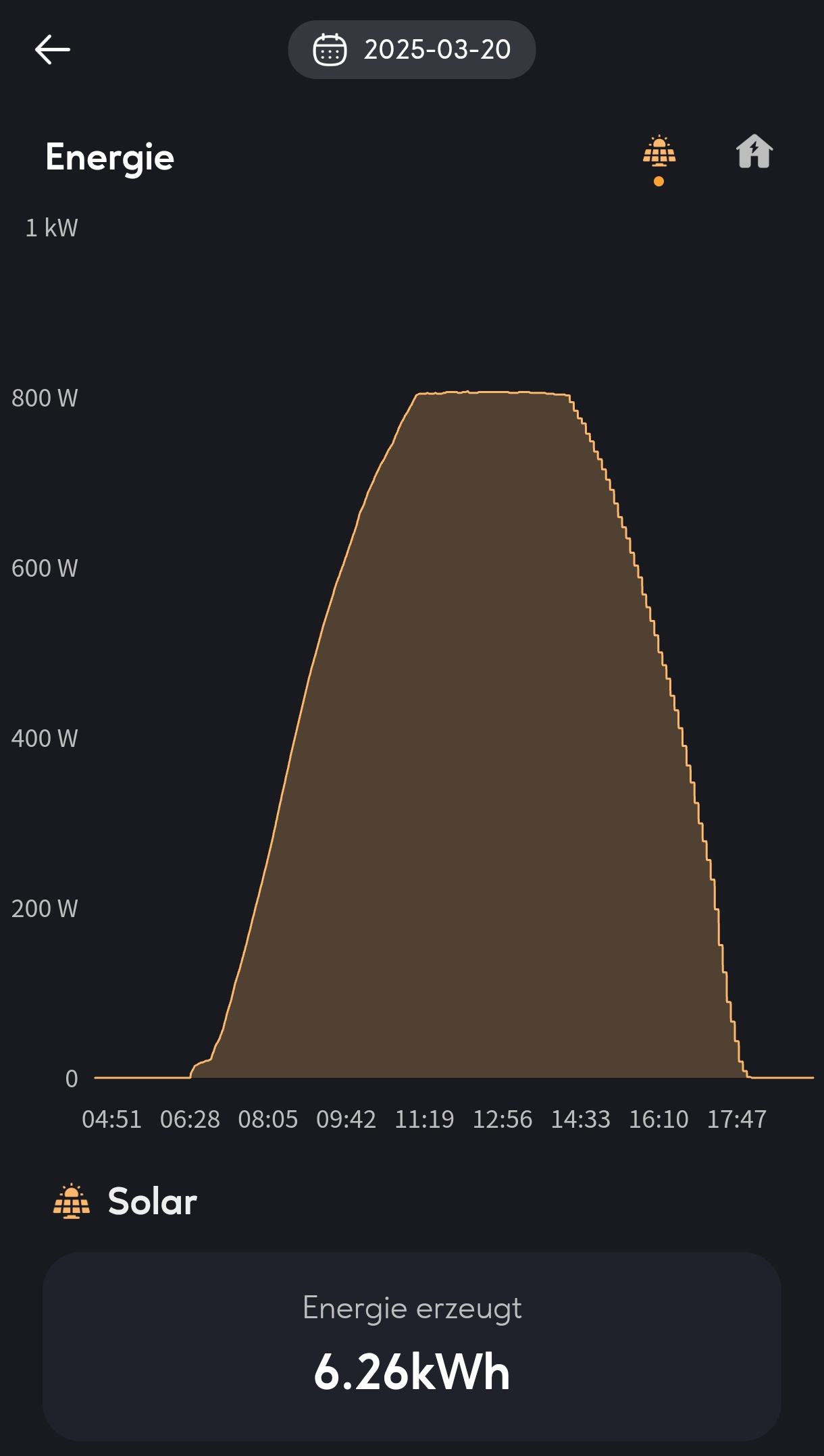

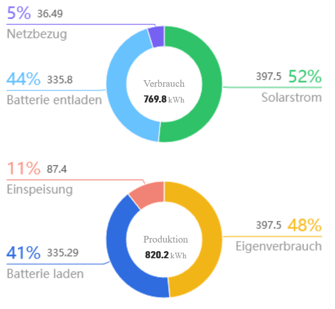

Gestern hats ~6,3kW gemacht, von 6:30 bis 18:00, peak Leistung von 11:00 bis 14:30 durchgehend 805W.
Die Anlage ist von perfektem Süden etwa 14° nach Westen gedreht. Also am Kompass 194° ist die Ausrichtung der Platten.
Insgesamt glaub ich ein gutes Ergebnis, meine Frau hab ich eisern drauf eingeschworen die Waschmaschine / Trocker erst ab 10:00 zu starten. Damit sollte bei peak Leistung möglichst viel von der Energie selbst verbraucht werden.
Akku ist für mich derweil kein Thema da ich sowohl die Wärme fürs Haus als auch das Warmwasser mit WP erzeuge. Einerseits ist damit die garantierte Nutzung der Akkukapazität garantiert andererseits kosten 2kW Akku (1,6kW nutzbar) 500~550€ ohne Mwst. Das ist für die 1,6kW die damit täglich "zustätzlich" nutzbar werden einfach nicht rechenbar. Das wären ~0,45€ am Tag, selbst wenn ich 300 Tage rechner wären das 4 Jahre ROI auf den Preis ohne Mwst.
