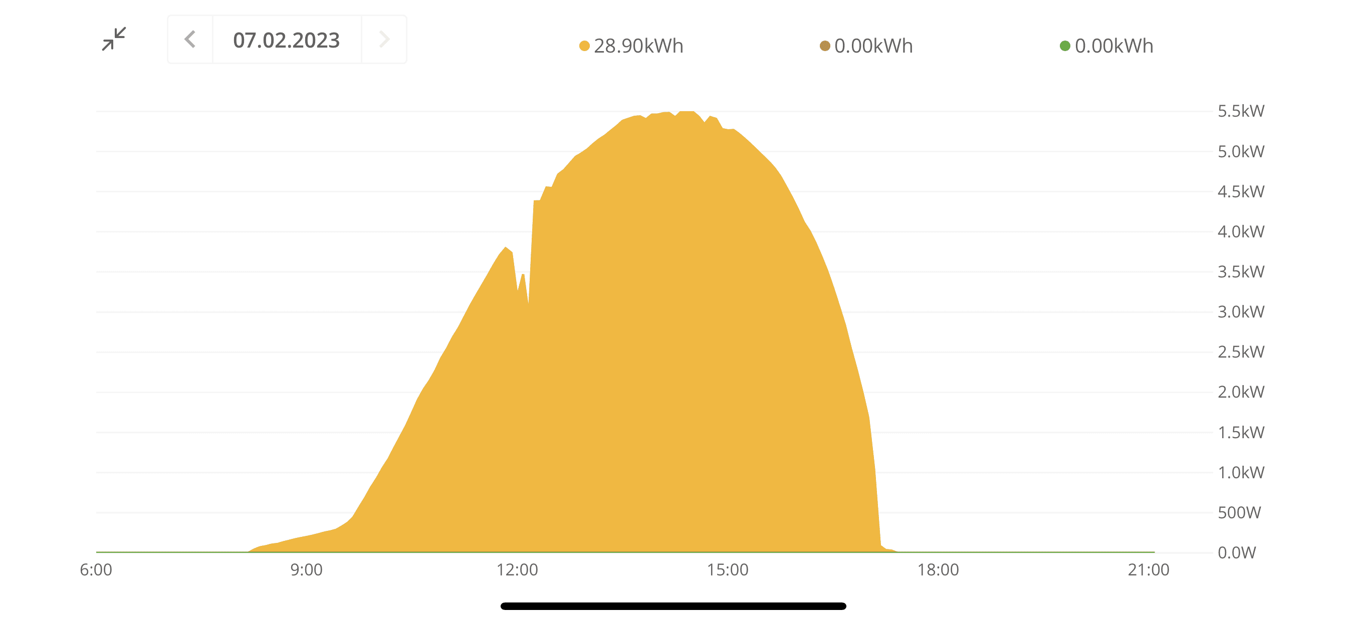

Artikel von heute im lokalen Käseblatt.
Die neue Norm könnte bis Ende des Jahres eventuell beschlossen werden.

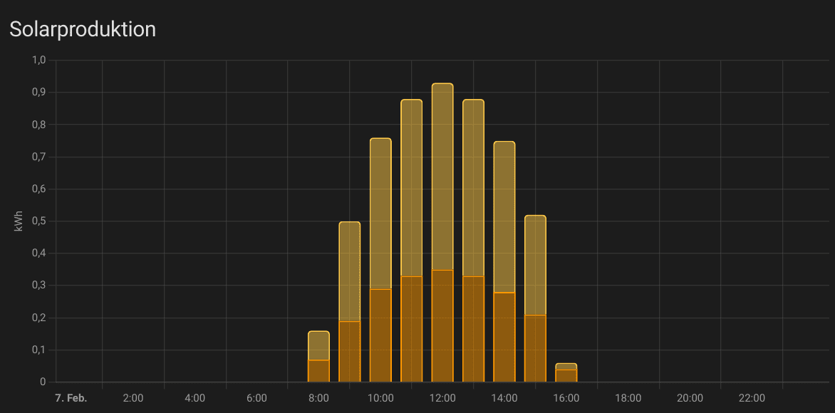

Das war heute bei mir, ich habe ja nur 2x300 Watt.
Dann reih ich mich mal ein, auch wenns nur ne Fensteranlage ist. :ROFLMAO:

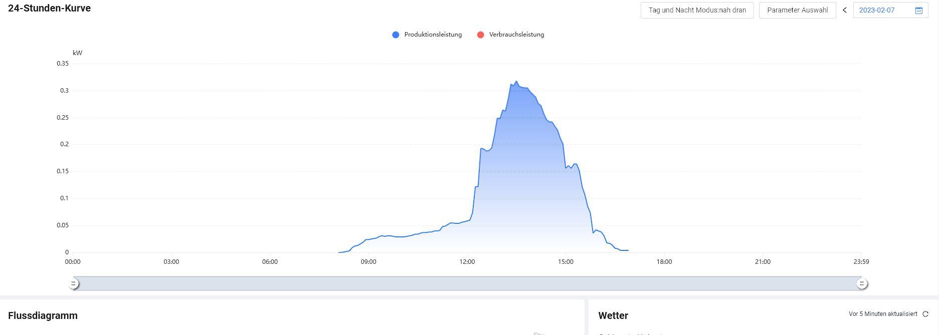

So schön sieht es bei mir nicht aus. Morgens lag noch Schnee auf den Modulen, der dann Stück für Stück weggetaut ist. Dann ist noch tollerweise die Azure-Cloud von denen ausgefallen, wodurch dann die Wallbox gezickt hat...Also jede Menge Strom "verschenkt".
