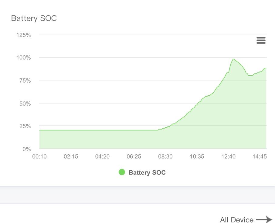

Auf einmal ging es ganz schnell. Gestern hat der Händler angerufen, dass heute der BYD Akku geliefert und angeschlossen wird. Zum Glück hatte ich sowieso Urlaub und nichts vor, sonst wäre das evtl. schwierig geworden. Ging also doch noch, bevor die Garantie des Wechselrichters abgelaufen ist, der stand jetzt ja schon seit Anfang des Jahres im Keller.
Das Webinterface von Fronius ist eine ganz andere Liga als das des Kostal Piko 5.5 der ersten Generation, den wir vorher hatten, das war ja gefühlt aus dem Jahr 2000.
Bin gespannt, wie sehr der Akku genutzt wird, ich bin ja noch immer der Meinung, dass 10.2 bei einer 5.1 kWp Anlage etwas zu viel des Guten ist. Da in naher Zukunft aber ein E-Auto kommen sollte, wird die Anlage vermutlich eh bald auf 8.x kWp erweitert, der Wechselrichter gibt das zumindest noch her, und am Dach ist auch noch genug frei.
Wenn man davon ausgeht, dass der Akku ja nicht täglich komplett leer gezogen werden muss, passt das doch sehr gut.
Auch mit 5 kwp kannst du locker über 30 kWh machen.
Meiner ist leider noch nicht geliefert. Die HVM sind schwieriger zu bekommen, weil die sich insgesamt größer skalieren lassen. Davon gehen viele wohl ins Gewerbe, wo man größere Akkus hinstellt. Die lassen sich ja bis irgendwas um 66 kWh zusammenlegen.
