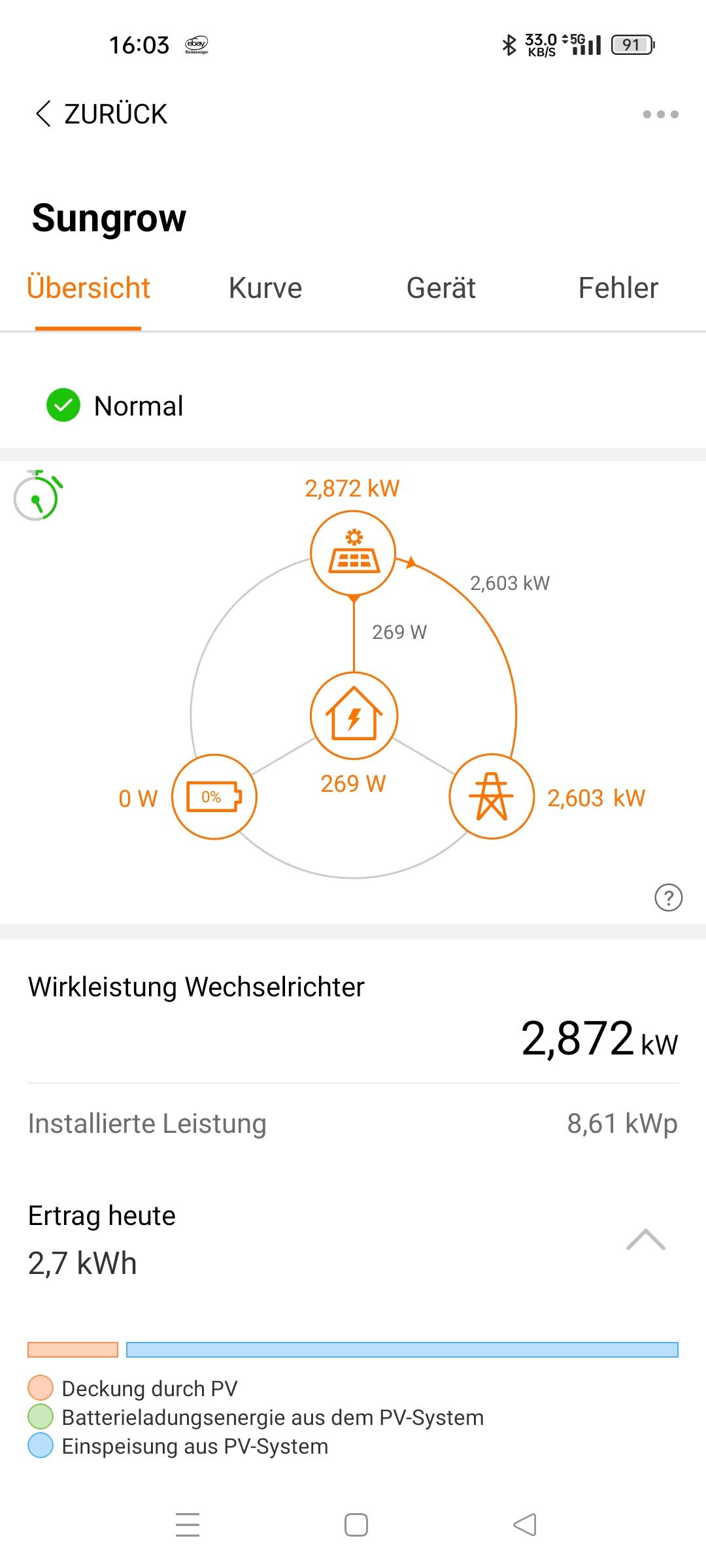

Der erste String ist fertig...der Anfang war etwas schwer aber dann doch leichter als gedacht....knapp 3h arbeit 👍

Hast du ac seitig schon angeschlossen?

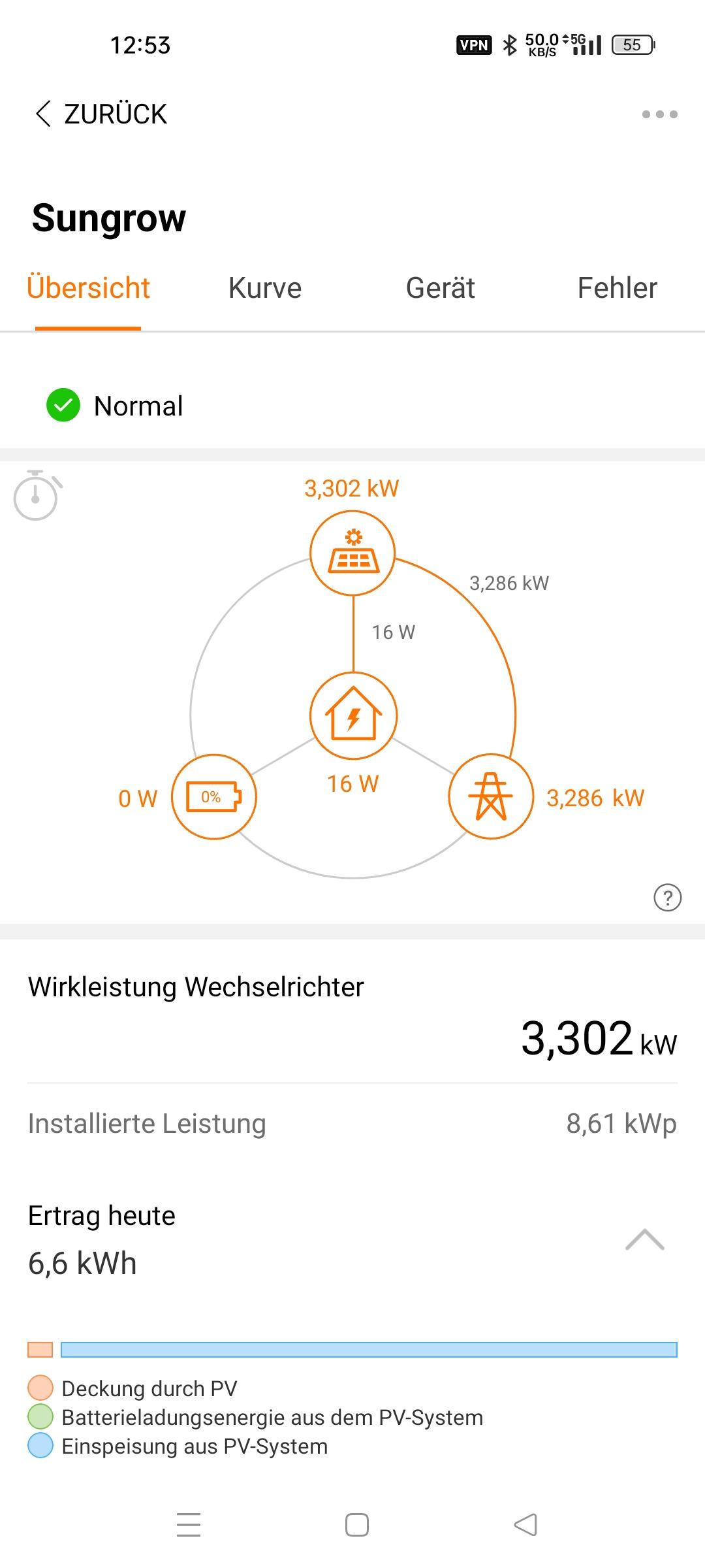

Da kommt heute schon gut was runter 🤩 von 4,5kwp

Wieso läd er die Batterie nicht? Sie ist doch auf 0%
Wenn keine da ist, wieso wird die dann angezeigt?
Ist halt ein hybrid Wechselrichter...hab noch nicht alles in der App gecheckt ob man die nicht vorhandene Batterie dann irgendwo deaktivieren kann
Bei mir direkt auf dem WR wird die Batterie mit angezeigt aber ist halt noch nicht vorhanden. In der App ist nicht abgebildet.
Ist vermutlich von Hersteller zu Hersteller unterschiedlich.
