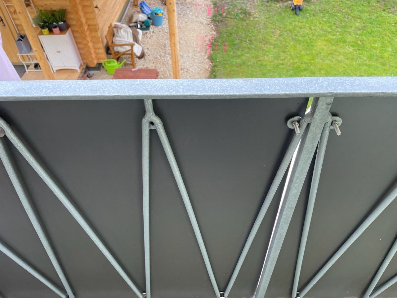

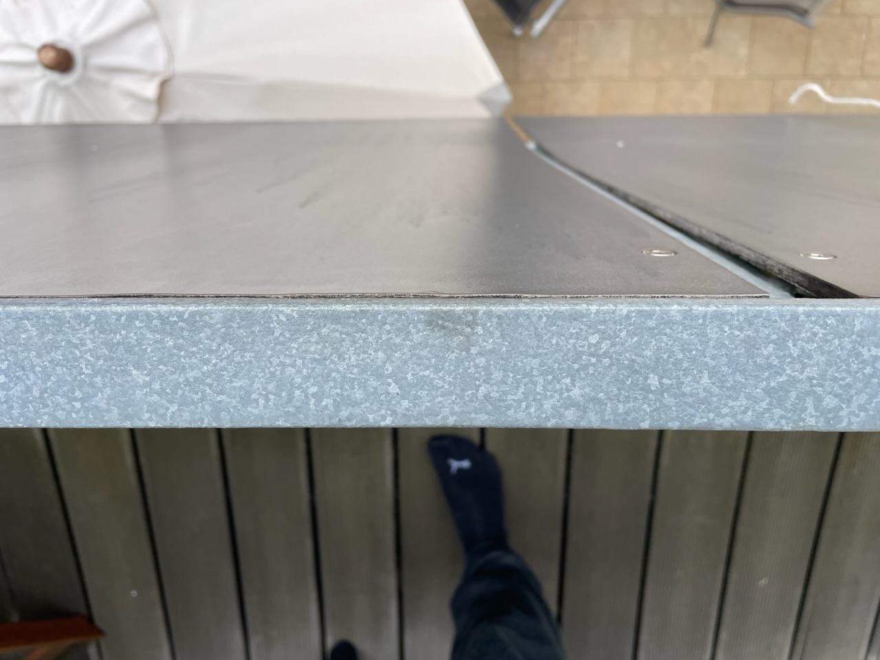

Also das ich gern so n Ding hätte ist eigentlich Fix, Verbraucher sind auch vorhanden da ich zu 100% im Home Office bin, 2 Aquarien laufen, 3D Drucker, der Strom würde auch verbraucht werden :d Wo ich mir etwas unsicher bin ich die Befestigung. Die meisten Halter die ich bisher gesehen hab, zielen ja darauf ab die Stange vom Geländer komplett zu umschließen. Hier hab ich aber da keinen Platz zwischen Geländer und Platte. Hat da jemand Erfahrung in der Richtung?

Das sieht schon besser aus, danke. Hatte hauptsächlich welche gesehen bei denen das deutlich enger gefasst war. Wird Zeit das die Steuerrückerstattung kommt, dann ist das Thema fällig :d
