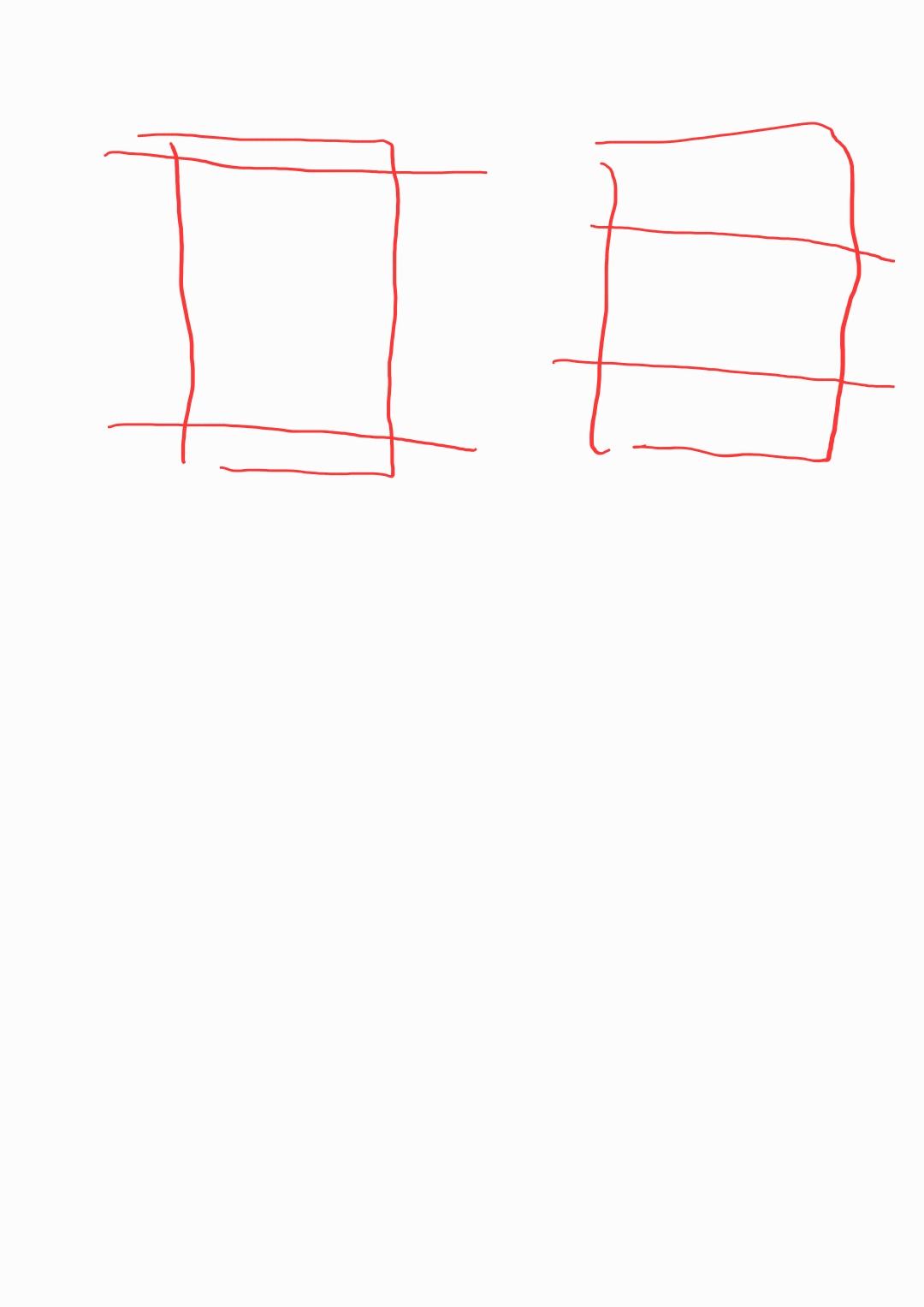

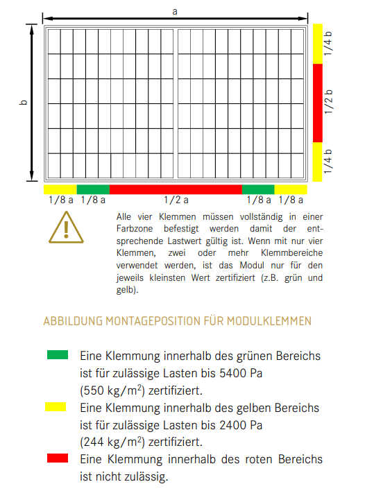

Wie befestigen ich ein normales pv Modul mit Rahmen so, dass es am widerstandsfähigsten zB geben Wind ist?
Beide Schienen möglichst weit außen am Modul? Oder eher mittig, so dass die Abstände gleichmäßig sind?

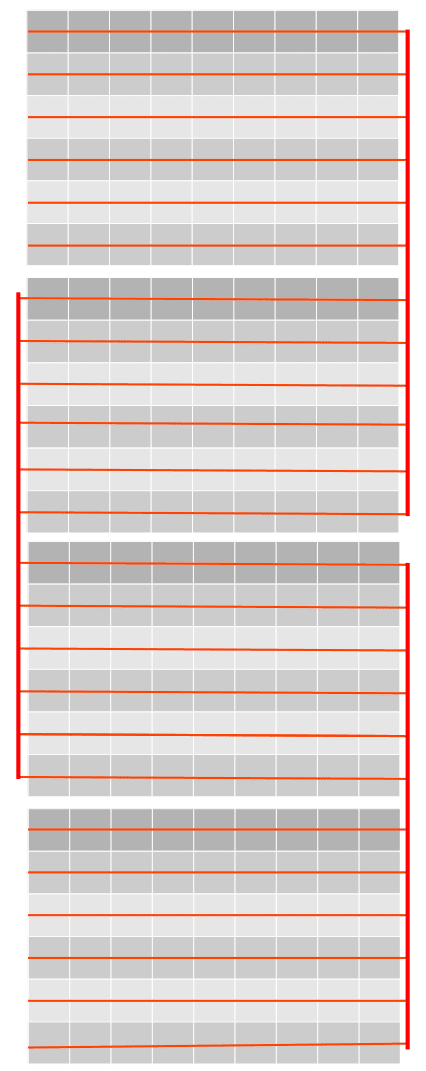

Mal ne andere Frage zu Panels ansich. Ich habe ein Panel, da sind die Zellen so verschaltet:
Wenn ich das richtig sehe, sind es ja üblicherweise 0,5V pro Zelle.
In einem der 4 Felder sind die Zellen von links nach rechts in Reihe, also 4,5V pro Zeile und von oben nach unten parallel.
Die 4 Felder sind jeweils wieder in Reihe was 4x4,5V = 18V macht. Was der Nennspannung des Panels entspricht.
Die Anordnung ist aber doch maximal ungünstig, oder? Weil sobald auch nur eine Zellenspalte oder -Reihe verschattet ist, wird die Spannung zu niedrig, bzw. bricht komplett zusammen, weil da auch keine Bypasses sind (zumindest nicht sichtbar im Panel).
"Besser" wäre doch eigentlich so:
So würde zumindest ein Schatten von links oder rechts die Spannung nicht einbrechen lassen?
Das wäre ein etwas anderer Formfaktor (etwas länger, weniger breit), weil die einzelnen Zellen nicht genau quadratisch sind.
Hab ich das richtig verstanden?
Das Panel verhält sich auch so. Sobald auch nur eine Reihe oder Zeile (halb) verschattet ist, kommt da quasi nichts mehr raus.

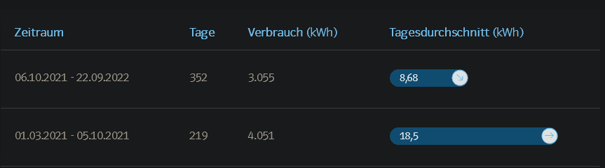

Ich musste gerade Zählerstände eintragen.
Ich hab mich bestimmt 5 Minuten über die 9kWh pro Tag gewundert, bis mir wieder eingefallen ist, dass mein Zähler ja gut ein Jahr rückwärts gelaufen ist, und wir da noch nicht so versessen auf hohen Eigenverbrauch waren. ^^
Was für ein Unterschied.

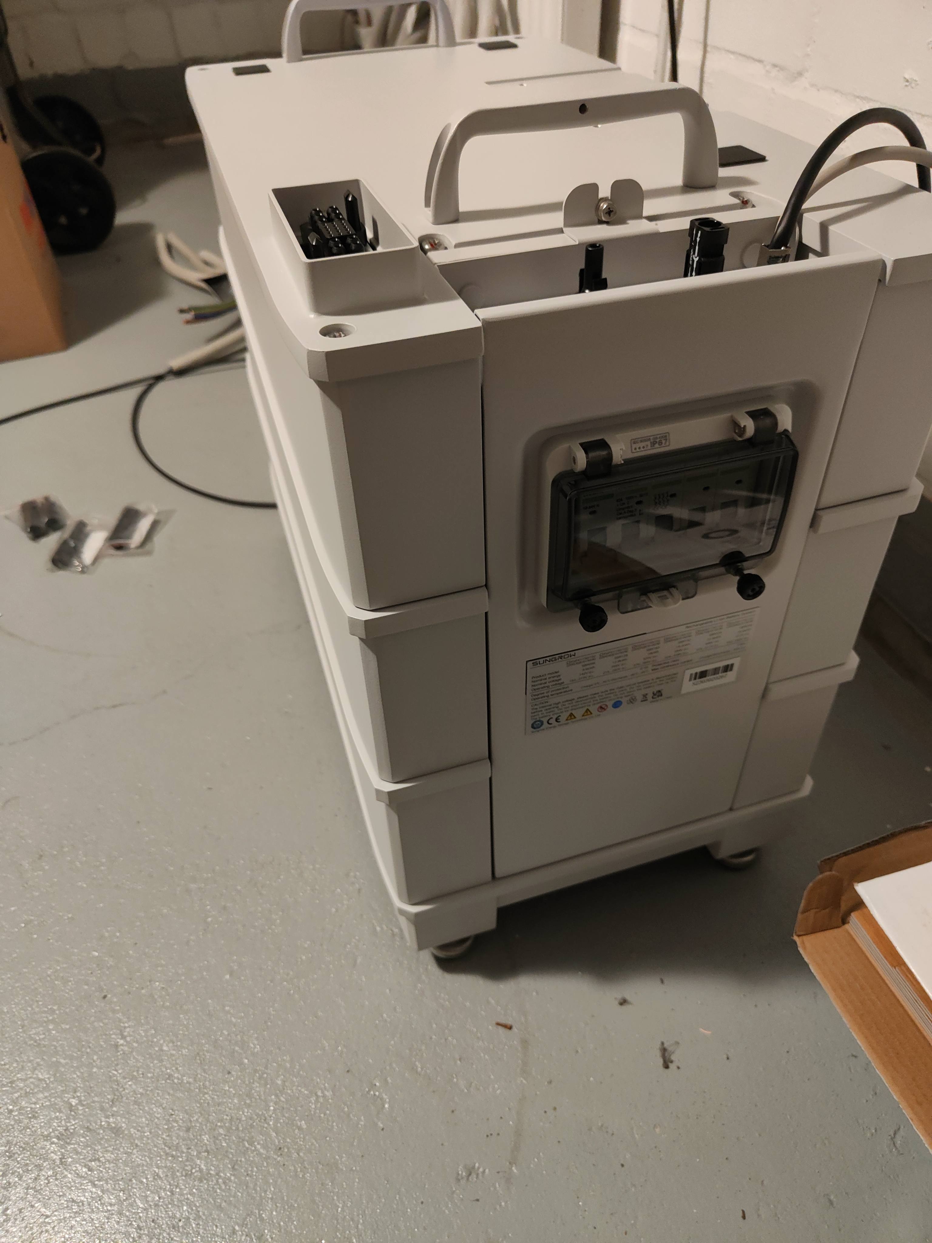

Hab mir jetzt doch spontan ein Speicher geholt und konnte nicht mehr bis nächstes Jahr warten....wollte gerade alles schon mal in Betrieb nehmen und jetzt fehlen mir die blöden sunclix Stecker.....😔
