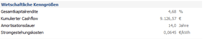

Das ganze mal bei PVSol (nutzt die 30Tage Premium Testversion wenn ihr selber eine Anlage plant) eingegeben und für 20! Jahre berechnen läßt:
Also 16,57% Rendite sind schon nicht schlecht was aber auch daran liegt das ich halt so günstig bin.
Wenn man 'normale' Kosten von 1000€ pro kWp also 20600€ angibt landen man so:
Da sieht man auch wie wichtig die kosten sind viele haben ja Angebote von über 2000€ pro kWp wenn sie alles vom Solarteur machen lassen.
