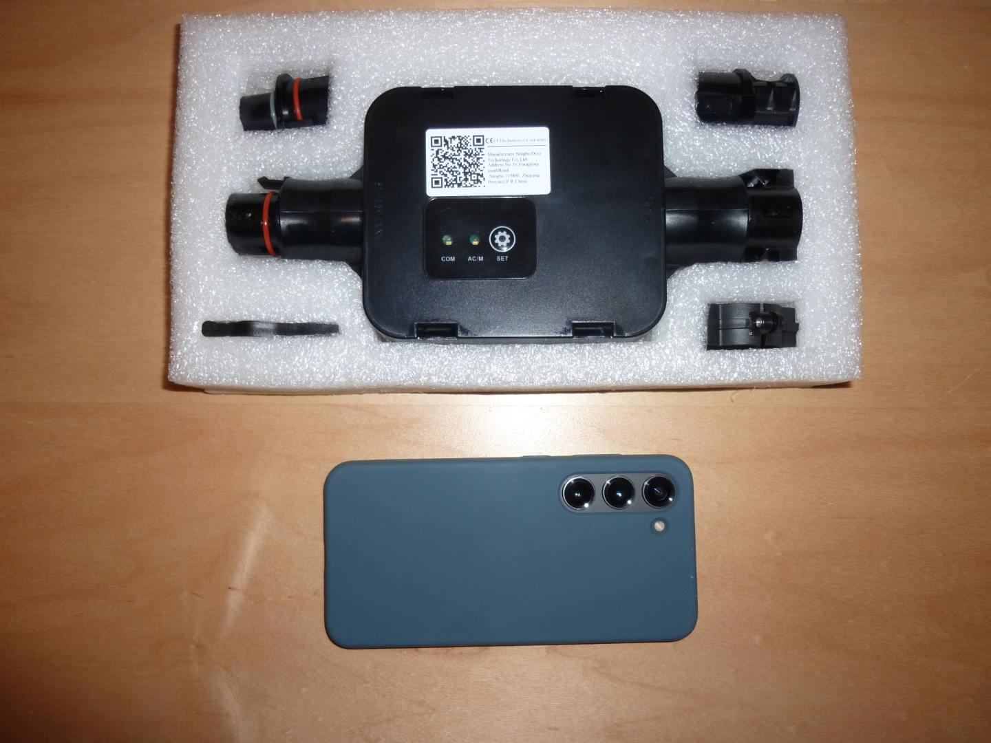

Nochmal kurz ein Ausflug zum BKW-Thema, da es evtl. andere auch betrifft. Gibt ja das bekannte Problem mit dem fehlenden Relais bei den Deye Wechselrichern für BKWs und damit deren Betriebsgenehmigung.
Hab direkt am gleichen Tag, als die vom TÜV zertifizierte Lösung von Deye kommuniziert wurde, das entsprechende Teil dort angefragt. Heute kam es von einer "Safety Tax Free GmbH" - war schon ganz irritiert, weil mir der Absender nix sagte. Bin anscheinend einer der ersten Kunden, der es bereits bekommen hat.
Ist deutlich größer & aufwändiger als ich annahm. Muss für den Betrieb per Wlan mit dem WR gekoppelt werden.
Mal schauen, ob ich am WE dazu komme, das Teil einzubauen. Ein S23 zum Größenvergleich darunter.
Ich hatte die direkt angeschrieben, woraufhin dann ne E-Mail kam, in dem ein Formular verlinkt war.

Edit: gerade geschaut - Formular hatte ich am 04.08.2023 ausgefüllt. Ging dann ja doch etwas flotter als die angekündigten 45 Tage (y)

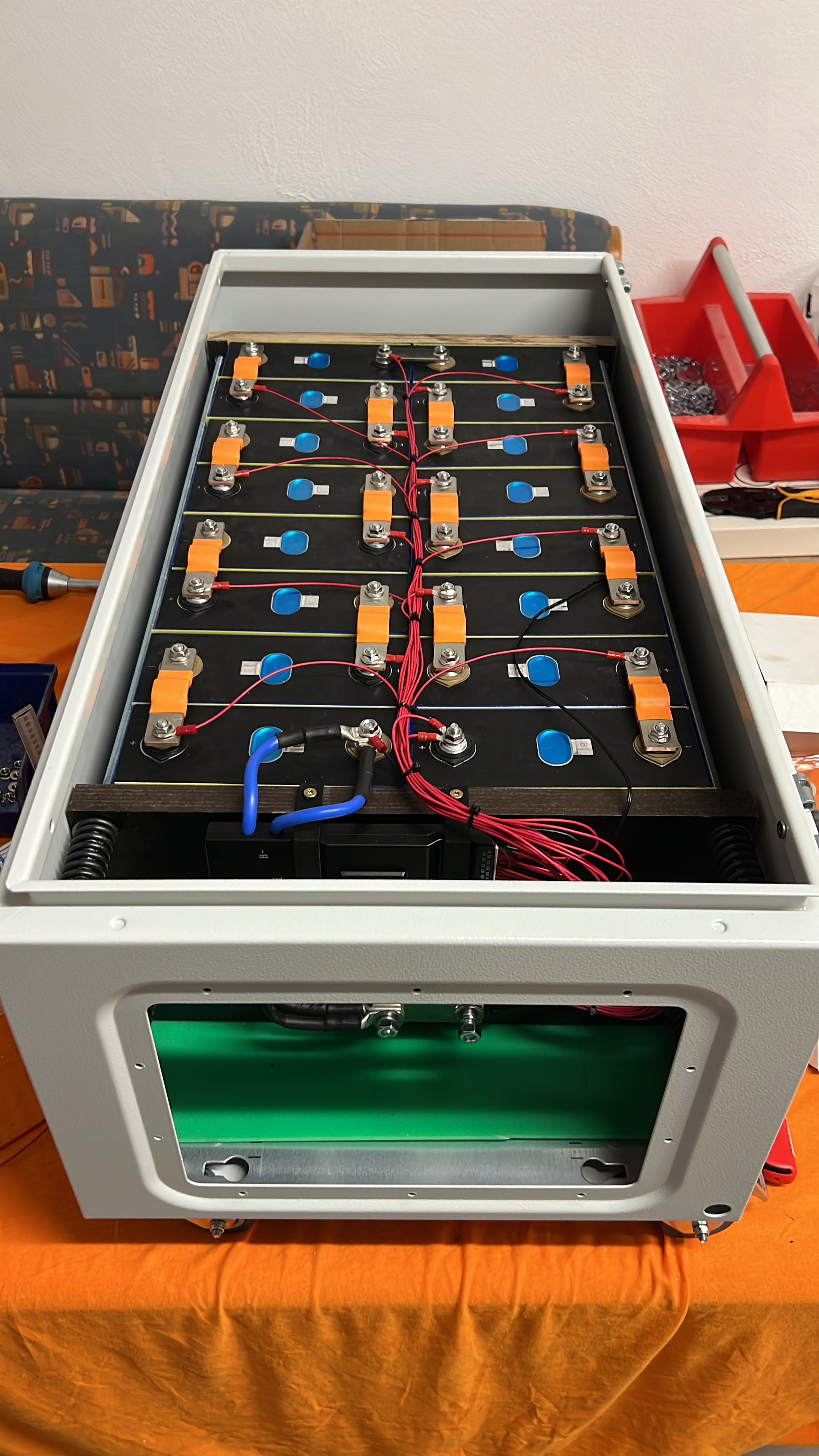

hab mich nicht vertippt :d meinte schon 45kWh. ist ein Eigenbau Lifepo4, bzw mehrere.
@seelenkrank genau, wird alles gefüttert. meine 3 Victron erarbeiten das ganze dann. Ladeleistung sind so 10-11kW und Entladeleistung schaff ich 14kW aus der Batterie. Rüste aber nochmal 10kW Ladeleistung und 40kWp Module nach, mehr geht leider nicht. Wechselrichterleistung ist bereits bei 29,9kVA :(
ganze Haus hat Notstrom, das schleife ich durch die Victrons durch. War ein wenig Arbeit, aber kann jederzeit erweitern und das finde ich so genial, gibt nach oben keine Grenze.
eine der Batterien.
noch mit 2 Batteriebänken, die grauen Rittalkästen.
hier noch ein aktuelles Foto.

Danke für die Bilder
