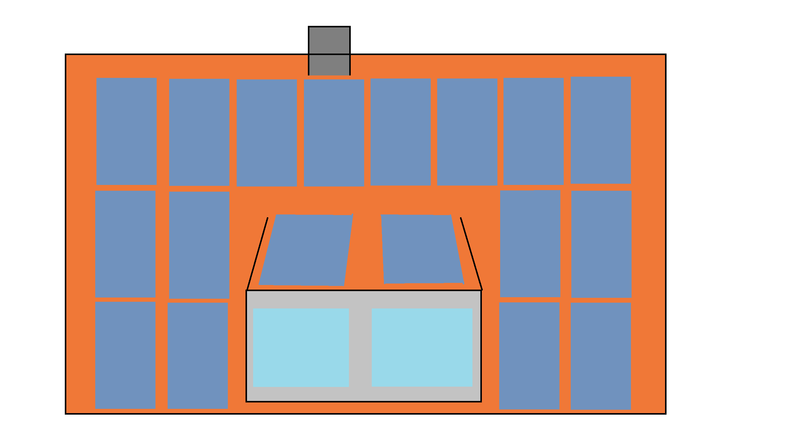

Kennt jemand ein gutes PV-Planungstool?
Ich suche was, wo ich die Anordnung der Platten an einer Dachfläche gut simulieren kann, also z.B. ob ich besser horizontal/vertikal verlege, genaue maße der Module eingeben kann und die auch auf der Dachfläche einfach hin und herschieben kann. Das ganze am besten nicht nach Sat-Daten sondern wirklich wie auf so einer CAD-Zeichnung
Habe nur was basierend auf Sat-Daten und dafür ist unserer Haus zu bescheiden erfasst.
Es schwankt bei mir noch so ein bisschen zwischen horizontalem oder vertikalem Aufbau, aber das würde ich am liebsten mal vernünftig mit Software ausrechnen (wieviel Abstand liegt im Schnitt zwischen zwei Panels? 2-3cm?)
Schematisch (also Panel-Anzahl mal gänzlich ignorieren, das ist nur hingeschmiert) würde das auf sowas rauslaufen, aber grade bei quer-Aufbau könnte es mit der Dachlänge etwas eng werden, dafür würden zwei Reihen über den Ausbau passen...
Ich würde das in Blender machen, da kann man ja Flächen ganz simpel "bemaßen". Muss ja jetzt kein Hexenwerk sein.
Ein Rechteck fürs Dach mit der Ausparung für die Gaube und ein Rechteck für ein Panel das man vervielfältigt so oft man es braucht.
Entweder von Hand oder per Tool.
Aber ein "direktes" Tool fällt mir jetzt auch nicht ein.
Ich mache sowas immer mit Visio. Da kann man auch mit Maßen arbeiten.
Alternativ Tools für Wohnung einrichten wie z.B: sketchup.
Und den Abstand zwischen den Module kann man auch einfach ausrechen in dem man soviel wie geht dicht an dicht baut und dann am Ende die Restlänge misst und das dann auf die Anzahl runterbricht.
(dazu habe ich in Visio immer ein "Messobjekt".
gute Idee mit Viso... werde ich damit mal machen. Ich brauche da keinen 3D Klimbim
Ich würde das immer mit PVSOL machen.
Das Programm ist wirklich genial incl. Schattenberechnung und extrem großer Modul/WR Datenbank und rentabilitäts Rechnung.
Nimm die PV Sol Premium als kostenlose 30Tage Testversion:
Dazu eine Stunde diese Tutorial Video anschauen :
Man kann das Programm halt nur 30 Tage nutzen und keine PDF Speichern (die Projekte selber kann man aber Speichern).
Grundsätzlich ist Hochkant eigentlich immer zu bevorzugen Montage ist billiger weil weniger Monatgematerial pro Modul nötig ist (oft sogar DEUTLICH billiger weil Quer oft eine Kreuz Unterkonstruktion nötig macht)

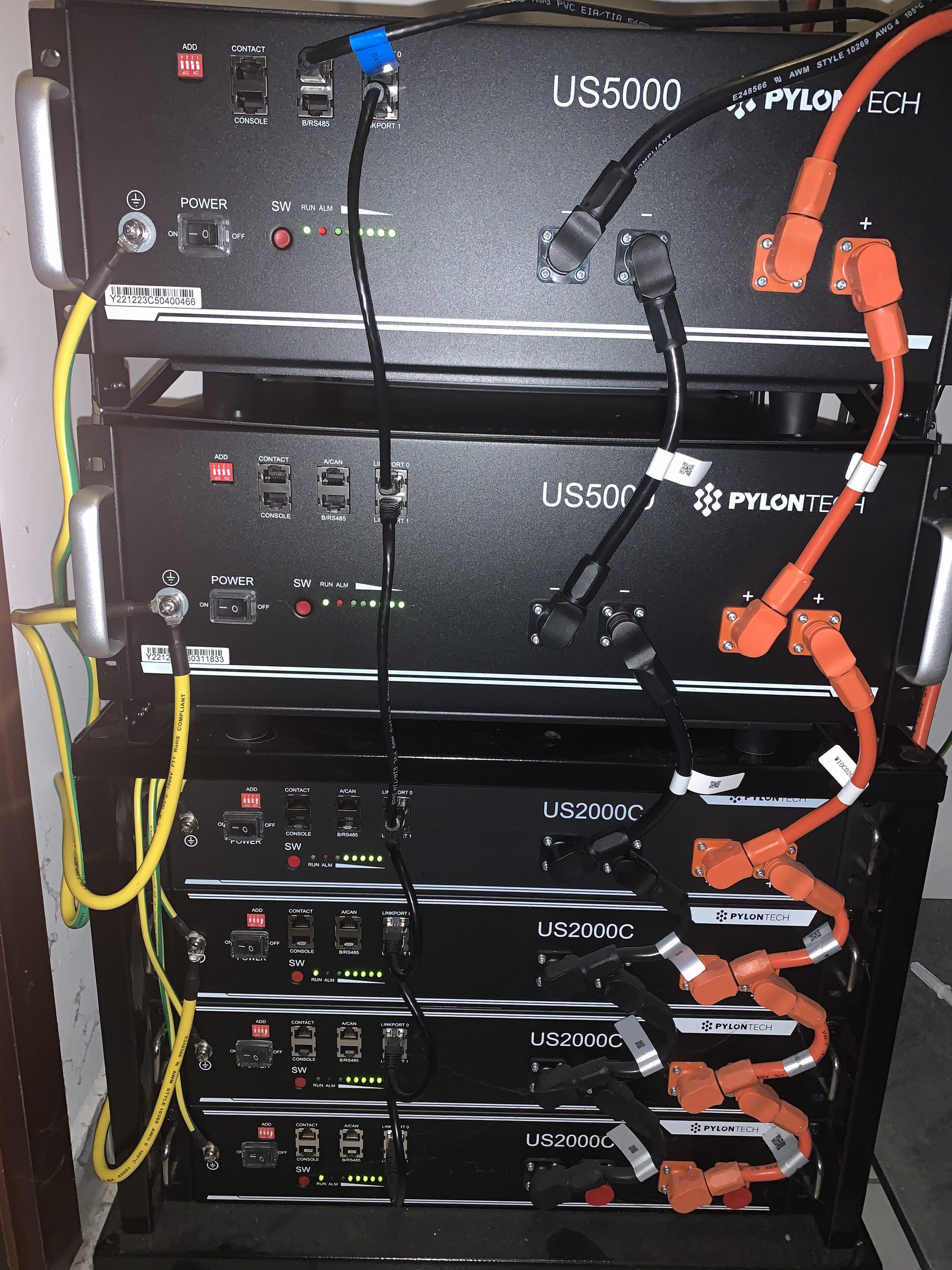

Wenn jemand Interesse hat,habe ich einmal von sungrow das "battery system parts"
Günstig zu verkaufen...wurde noch nicht verbaut und ist original verpackt.

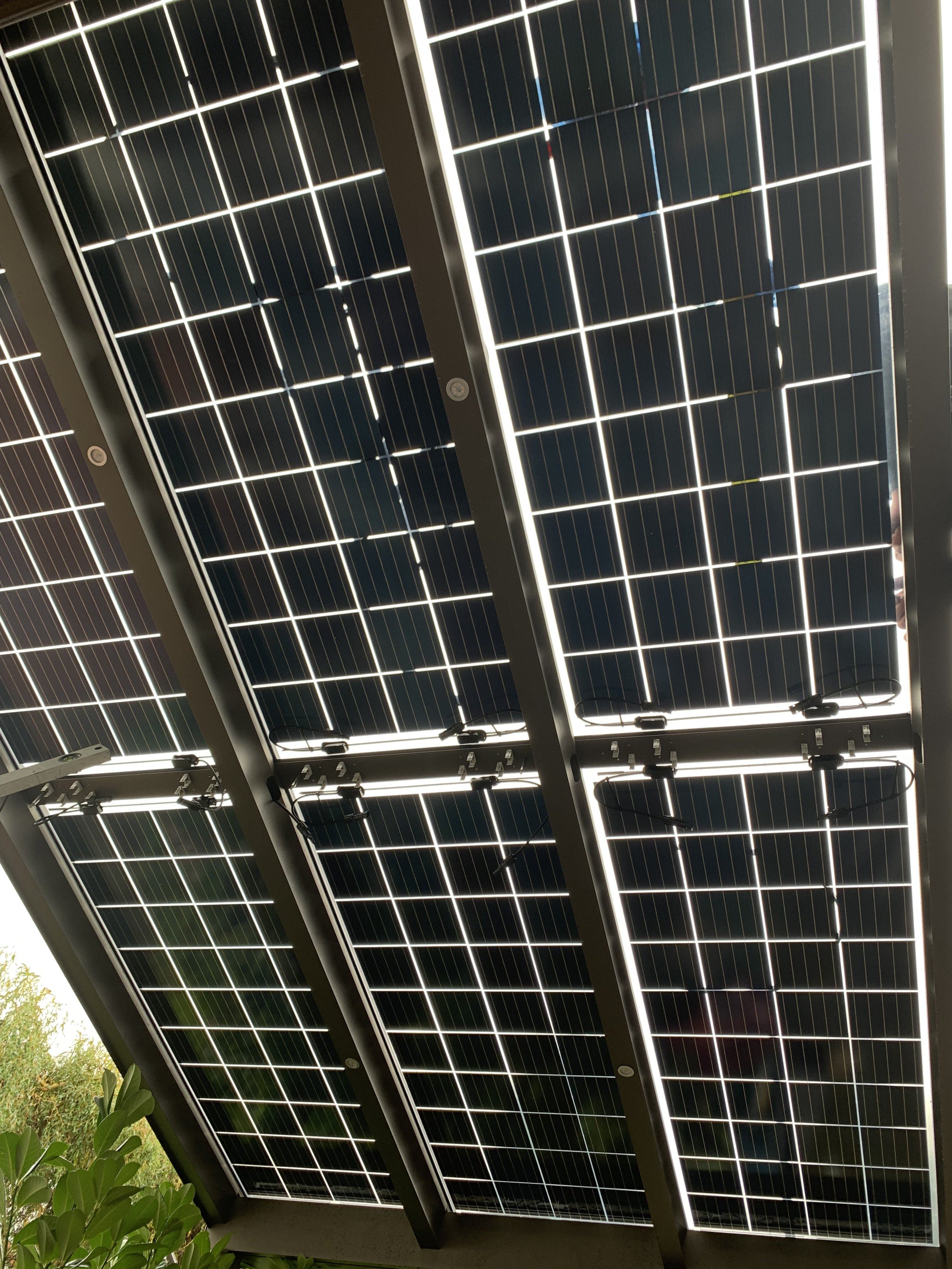

Das teure halbtransparente Zeug^^
Da Überkopf müsste ja so oder so das "teure" Glas-Glas Zeug rein, aus Sicherheitsgründen kommt man da ja überhaupt nicht drumrum, es sei denn man macht es doppelt gemoppelt, also Sicherheitsglas rein, und dann normale Module einfach oben drauf. Aber wir sparen natürlich auch 1000 Euro wenn wir das Glas erst gar nicht einsetzen^^
Und dann wird das ganze schon gar nicht mehr so teuer.
- 1000 Euro Sicherheitsglas
+ 2000 Euro Glas-Glas-Module.
