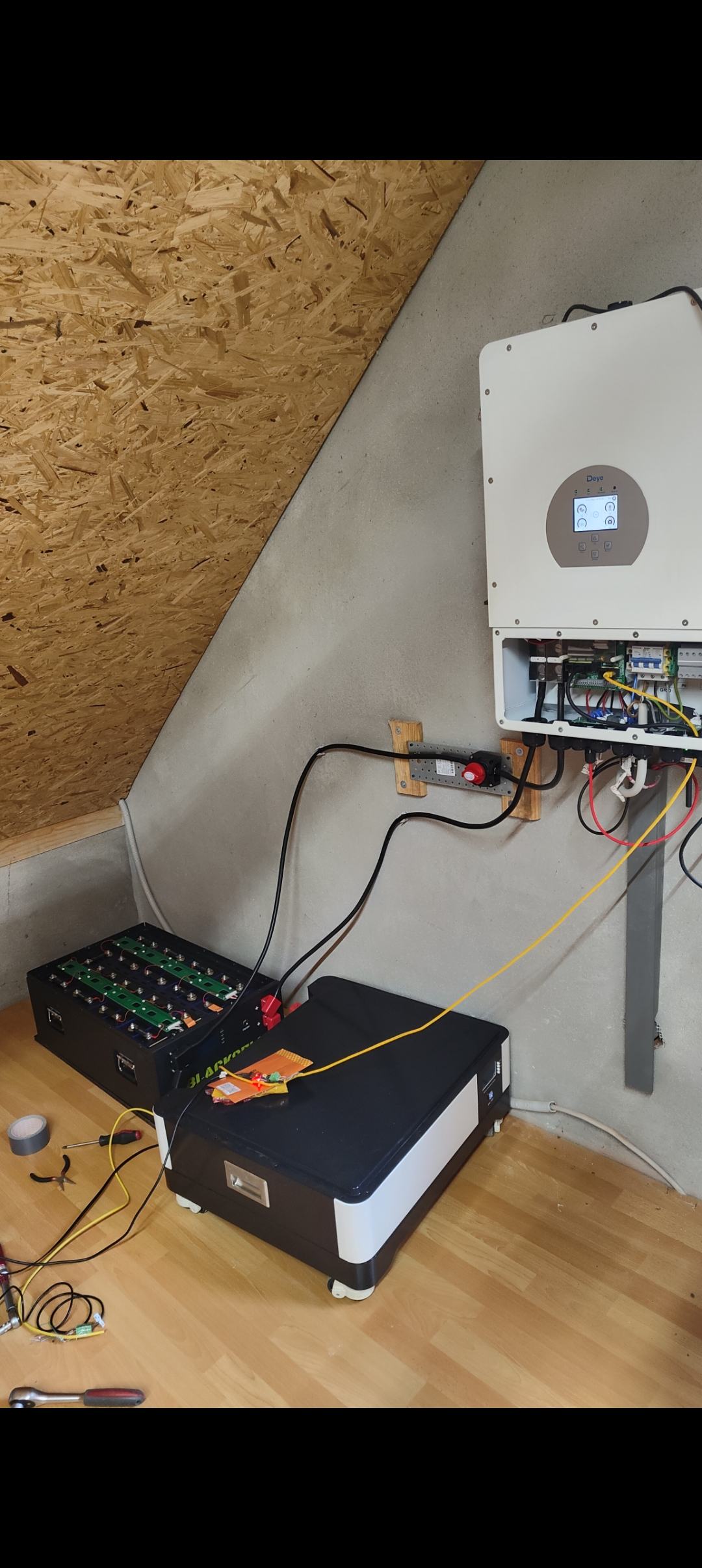

So, endlich meine Lösung gefunden. 480ah. Ca 15kwh. Sollte nun auch reichen um über lange (Winter)Nächte zu kommen... Mit Sauna :fresse:
Muss noch etwas optimieren. Evtl ne Busbar. Und die beiden BMS noch etwas anpassen (pace 184ah, seplos 304ah).aktuell ist das Seplos Taktangebend und sperrt ab 100a Ladestrom. Mit der App lässt sich dieser nicht ändern, warum auch immer.

Der Schalter :ROFLMAO: Vier Schrauben in die Wand gedübelt um zwei Hölzer, die irgendwo rum lagen an die Wand zu bringen, um ein Blech mit vier weiteren Schrauben dran zu zimmern um mit zwei Schrauben den Schalter da irgendwie dran zu Schrauben. Man hätte ja auch den Schalter in die Wand dübeln können ;)
Klar, dann hätte ich allerdings die Schrauben des Schalters 1x durch die Wand von außen fest Schrauben können. Der Schalter lässt sich nämlich nur von hinten fest Schrauben.
Weiterhin will da noch ne Sicherung hin basteln (bzw 3. 1x vor Busbar 300a und 2x nach Busbar mit je 150a). Das wird an dem Blech befestigt.
Optik ist mir grundsätzlich weniger wichtig als Funktionalität und Preis. Das ist oben aufm Dachboden der Garage.

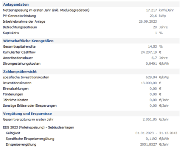

Meine Anlage die ich gerade baue hat eine amortisationsdauer von 6,7 Jahren und 14,5% Kapitalrendite auf 20 Jahren gerechnet.
(allerdings kann ich die auch verdammt günstig errichten)
