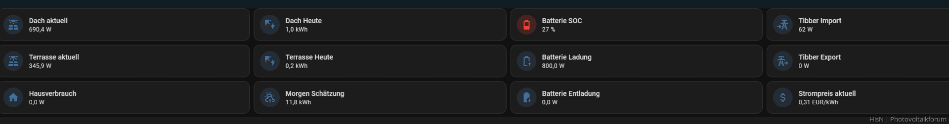

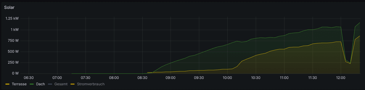

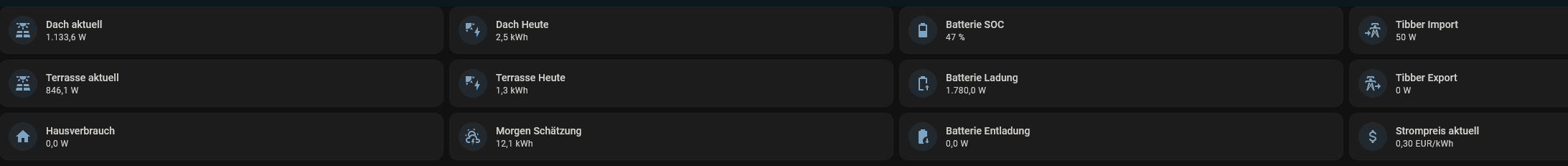

Sorry, ich muss euch damit nerven.
Nachdem wir unsere Bäume im Garten gekürzt haben, und der Schnee fast weg ist, scheint das erste mal in diesem Jahr die Sonne unverschattet auf unser neues Terrassendach.
Es ist (mir) eine Freude das zu sehen. Tiefstehende Sonne, kleine Anlage, nicht zu viel erwarten, aber mich freut es EXTREM.
Man sieht noch relativ genau, wann die Sonne hinter den Nachbarhäusern für die Terrasse sichtbar wird, während das Dach schon deutlich früher ein paar Strahlen abbekommt.
Und .. beide Inverter laden eine Batterie^^
