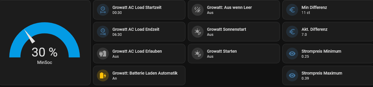

Meine Börsenstrom-Automatisierung hat heute das erste mal "richtig" funktioniert.
Der Unterschied zwischen Minimum-Preis und Maximum-Preis lag heute bei 14ct.
Also lass ich mein System zwischen 00:00 Uhr und 05:00 Uhr schauen, wann der Minimalpreis erreicht ist und ob der Unterschied über (einem von mir frei wählbaren Wert) 11ct beträgt, und wenn das der Fall ist, dann stelle ich den Minsoc von 10 auf 30 Prozent (damit die Batterie in der Niedrigpreisphase nicht sofort wieder geleert wird) und lade eine Stunde lang mit 3kW die Batterie per AC sollte die Batterie leer sein (wenn nicht ist Sommer und die Batterie wird von der Sonne gefüllt^^). Das reicht bei unserem Verbrauch für 3h oder länger (je nachdem was Schule und Schichten sagen).
Wenn dann der Strompreis 1ct vor Maximum ist (in der Zeit zwischen 12:00 und 23:00 Uhr), stelle ich den Minsoc wieder auf 10% runter und die Batterie wird über die Hochpreis-Phase entladen. Wenn genug Sonne da sein sollte interessiert das natürlich nicht ob da jetzt 30% oder 10% Minsoc anliegen^^. D.h. das ganze sollte auch im Sommer funktionieren, alleine schon durch die Regelung vom MinSoc-Wert.
Die restlichen 70% der Batterie-Kapazität werden ganz normal genutzt. Genau deshalb ist die Batterie ja so groß gewählt^^
Das funktioniert für mein Nutzerprofil erst mal sehr gut :-)

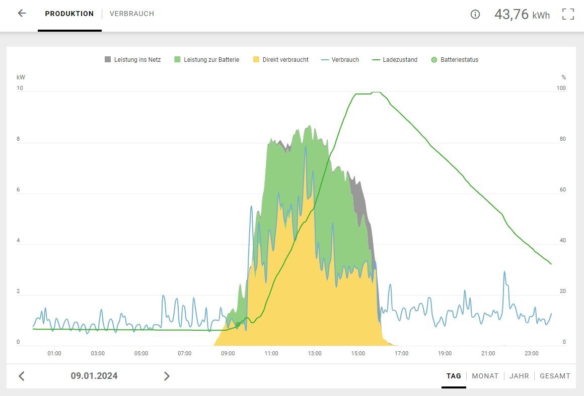

Der Januar kann ruhig so bleiben wie gestern und heute. Ar***kalt aber dafür blauer Himmel und Wintersonne pur.
Gestern über 43kWh und heute vermutlich ähnlich oder besser. Das reicht genau für unseren Winterverbrauch inkl. Akku Ladung.
Nachmittags knickt es ein wenig ein, ein Baum muss noch weg, der ist schon ausgedünnt aber mein Spezi hat keine Zeit.
