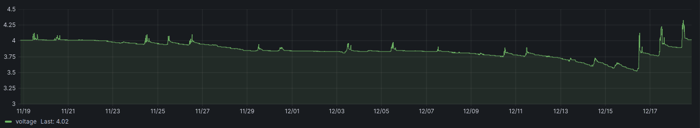

Mein Aussensensor mit 0,9W PV-Panel und 3000mAh-Akku hat die letzten Wochen wetter- und schattenbedingt stark an Ladung verloren.
Ein 2,5W-Panel dazugeklemmt hats mit ein paar Sonnenstunden gefixt. :d
