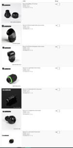

    - noch völlig ratlos. Barrow fittings lese ich immer wieder und auch dass 45° Anschlüsse sinvoll sind. sonst noch etwas aufgeschmissen.
Die Barrow-Sachen sind für den Preis ziemlich gut, kannst du nehmen. Plane auf jeden Fall paar 45°- und 90°-Winkel ein.

Würden folgende fittings für nen "AGB/Pumpe --> T-Stück und Ablassventil --> Durchflußsensor --> GPU block --> Radiator --> zurück zur Pumpe" ausreichen oder hab ich was vergessen?
Bin auch gerade am überlegen ob ich nicht doch auf 16/10 tubes gehe. Gibt gerade nur keine Barrow fittings mehr dafür.
