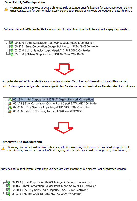

ESXi erkennt deinen Storage nicht mehr. Hast du daran was geändert?
VG
danke, JA das stimmt, hab was geändert UND er erkennt den storage nicht mehr !!
habe festgestellt, dass ich nicht den gewollten USB Controller durchgereicht habe, sondern den ich habe mir den Boden unter den Füßen weggezogen :mad:
Ich habe die Grafikkarte UND den SATA Controller virtualisiert - jetzt hängt der Monitor be "cnic register loaded successfully" und die Gäste sind weg da die HDD virtualisiert ist und ESXI nicht mehr darauf zugreifen kann.
Leider funktioniert das deaktivieren des passtrough der 2 Geräte nicht, jede Änderung führt wieder zum Anfang ohne Auswirkungen
Hat wer einen Tip - bin schon etwas ratlos...
