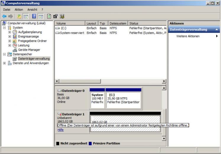

Ich hab über SSH mit vmkfstools -z erfolgreich eine HDD an eine Windows 7 VM durchgereicht. Unter Windows 7 zeigt es mir unter der Computerverwaltung folgendes an: Offline (Der Datenträger ist aufgrund einer von einem Administrator festgelegten Richtlinie offline.)
Ich bin nach diesem Tutorial vorgegangen: VMware ESXi: Lokale Festplatte als Raw Device Mapping (RDM) einbinden | blog.bistron.eu
Hat jemand Ideen? Vielen Dank!
Rechtsklick -> Online funktioniert nicht?
Ggf. musst du das 2x machen, nämlich mit initialisieren (die Wahl ob MBR oder GPT) nochmal...
