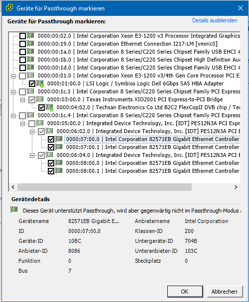

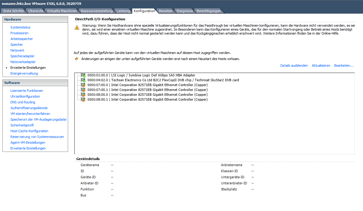

Folgendes Problem:
Ich möchte gerne meine HP NC364T 4-port Netzwerkkarte an eine VM durchreichen (PCI-Passthrough).
Folgende Konfiguration wird verwendet: Dell T20 mit E3-1225 v3 Xeon CPU; ESXi Image 6.0.0 (Dell Variante, wird aber nichtdirekt auf der Dell Seite aufgelistet, dass der T20 unterstützt wird).
Um eine Karte durchreichen zu können, muss ich sie ja erst unter Konfiguration/Erweiterte Einstellung markieren. Das habe ich gemacht:
In Esxi steht jetzt: "Änderungen an einigen der unten aufgeführten Geräte werden erst nach einem Neustart des Hosts wirksam."
Das habe ich bereits mehrmals gemacht. Es steht leider weiterhin immer noch, dass der Host neu gestartet werden soll.
Das komische ist, dass ich bereits ein alte PCI Terratec DVB-S TV-Karte durchgereicht habe. Also generell sollte es ja funktionieren.
An was könnte es liegen? An den PCIe Plätzen?
Vielen Dank für Vorschläge!

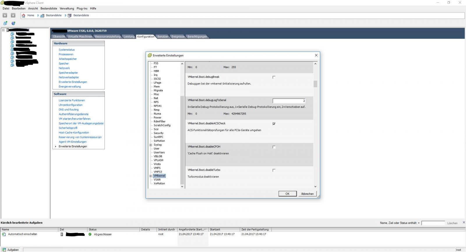

Hatte selbiges Problem auch, konnte es durch setzen der Option VMKernel.Boot.disableACSCheck beheben.
