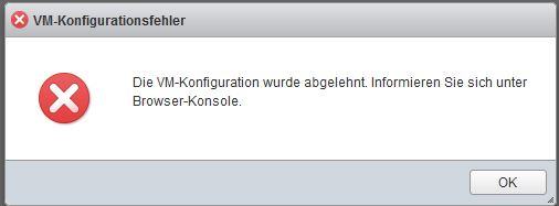

Wollte eine neue VM erstellen, doch beim Abschluss erscheint diese Fehlermeldung.(Egal ob Linux oder Windows)
Es wäre die fünfte VM, allerdings habe ich keine Limits bez der Anzahl der VM gefunden.Woran kann das also liegen ? In der Browser Konsole steht auch nichts.
Gruß Lucky
