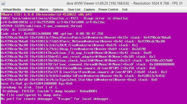

bei uns war letzte Nach wegen Gewitter Stromausfall und mein ESXi macht jetzt probleme. Die Raid-Volumes (6x3TB RAID5 DATEN) + (2x1TB RAID 1 OS) werden vom Raid-Controller noch als Optimal geführt, der ESXi startet auch, aber als er dann die VMs hochfahren möchte, frisst er sich fest und es kommt im VMware vSphere Client die Fehlermeldung:
Aufruf von "PropertyCollector.RetrieveContents" für Objekt "ha-property-collector" auf ESXi "xxxx" ist fehlgeschlagen
Auf dem Bildschirm vom ESXi ist folgende Errormeldung zu sehen:
Habt ihr eine Idee was das Kerlchen hat? Kann er die Volumes nicht mehr sehen?

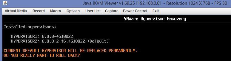

EDIT:
Ich habe gerade gesehen das ein Roll Back möglich ist. Kann ich damit evtl. etwas bewirken?
Werden die VMs automatisch gestartet? Falls nein, kann man per vSphere Client die Datastores erreichen? Dass die Datastores nicht mehr erreicht werden können und sich der ESXi deswegen aufhängt, wäre ungewöhnlich, denn wenn die Datastores nicht erreicht werden können und der ESXi versucht, VMs zu starten, sollte eigentlich nur eine Fehlermeldung kommen, dass die VMs nicht gestartet werden können, kein PSOD.
Was sagt eine Internetsuche nach "Usage error in dlmalloc"?
Er versucht sie zumindest automatisch zu starten, das habe ich jetzt ausgeschaltet. Ich kann die Datastores weder über den Client noch per SSH mit "esxcli storage filesystem list" erreichen, läuft beides in einen Timeout :-(.
VMware rät ein Update durchzuführen, aber wie konnte das Teil ein Jahr mit dem Bug zuverlässig laufen?
VMware ESXi 6.0 Update 1 host fails with a purple diagnostic screen and reports the error: PANIC bora/vmkernel/main/dlmalloc.c:4923 - Usage error in dlmalloc (2135956) | VMware KB

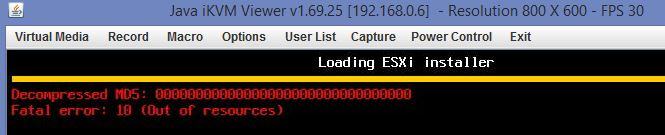

Danke für die Hilfe! Ich kann die Konfig auch garnicht mehr exportieren, da passiert nix mehr. Dann wollte ich wie von dir vorgeschlagen eine neue installation bzw. gleich ein Update auf 6.5 durchführen, aber es kommt dieser Fehler:
Ich habe Boot von USB und einbindung der ISO via iKVM probiert, beides der gleiche Fehler. Hast Du eine Idee?
Mit der USV hast du natürlich komplett recht.....
Mach mal kein Update sondern wähle richtig "Installieren". Am besten nochmal die ISO neu runterladen um ein defektes ISO auszuschließen.
