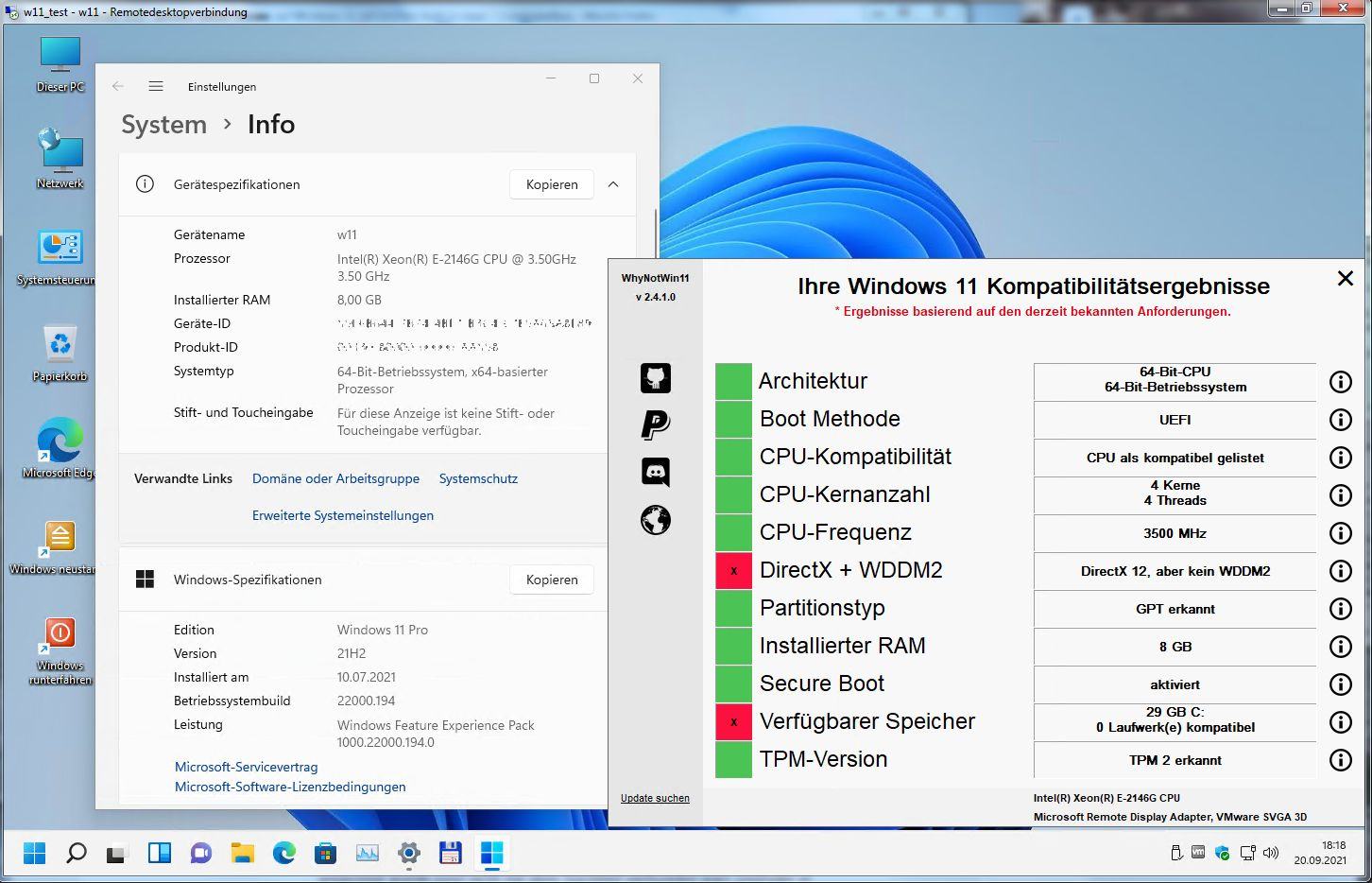

Ne aktuelle Dev Build hast du nicht zufällig am laufen?
Der Test ist wahrscheinlich sooooo viel nicht wert, den die 194er PreRelease Insider Build läuft auch ohne TPM und mit nicht supportetem Prozessor auf nem (in meinem Fall) 6.7U3 Free Host ohne vCenter und ohne das KMS Geraffel. Patches via WSUS bereit gestellt.
Hatte vorhin nur das Problem, dass das WSL Update für Graphics Driver Support oder wie sich das schimpfte, nicht installierbar war, das lag aber an irgend so einem Preview WSL Paket, was die ersten offiziellen Insider Builds mitbrachten bzw. anforderten vom Update Dienst.
Soweit ich das aber bis dato gelesen habe, hat MS in den Dev Builds jetzt die Anforderungen erst aktiv geschalten. Ob das Zeugs also auch tut, sieht man zumindest nicht mit der 194er Build, denn die geht auch ohne.
Achso, OnPrem AD gejoint ist die Kiste bei mir noch - kann mir aber nur schwer vorstellen, dass das einen Unterschied macht.
Ansich ist das, was VMware da aber mit vTPM macht, schon bissi eigen. Auf der Workstation geht das auch Single und ohne Umwege. Der Single ESXi Host muss wohl (hab ich noch nicht getestet) auch ohne vCenter in der Lage sein, mindestens mal die VCSA Appliance zu starten - sprich da is ja noch gar kein vCenter online. Da muss es denke ich noch nen Trick geben, wie man dem Zeug das reingeimpft bekommt... Oder es werden sich alle wundern, die VCSA Appliance mit dem ganzen Verschlüsslungsstuff im gleichen Verbund betreiben wie ihre KMS Appliances und andere VMs. Das ließt sich nämlich wie, ohne VCSA und KMS nix entschlüsseln. Und nach ner Power Outage is dann Ruhe? Oder hab ich irgendwo nen Denkfehler?
Nein, ich habe das W11 vor ~2 Monaten zum reinschauen per uudump.net generierten ISO in einer VM installiert und seitdem nur die Updates laufen lassen. Aufgrund der News Meldung vor ein paar Tagen, die besagte das die Voraussetzungen für VMs angezogen bzw mit nativer Installation gleich gesetzt werden, habe ich mich mal intensiver mit vTPM beschäftigt, um zu schauen ob das auf einem ESX praktikabel ist und welcher Aufwand dahinter steht.
In 15 Tagen ist Final Release von Win11, ev. gibts vorher noch Updates oder halt spätestens dann kann ich dazu mehr sagen.
