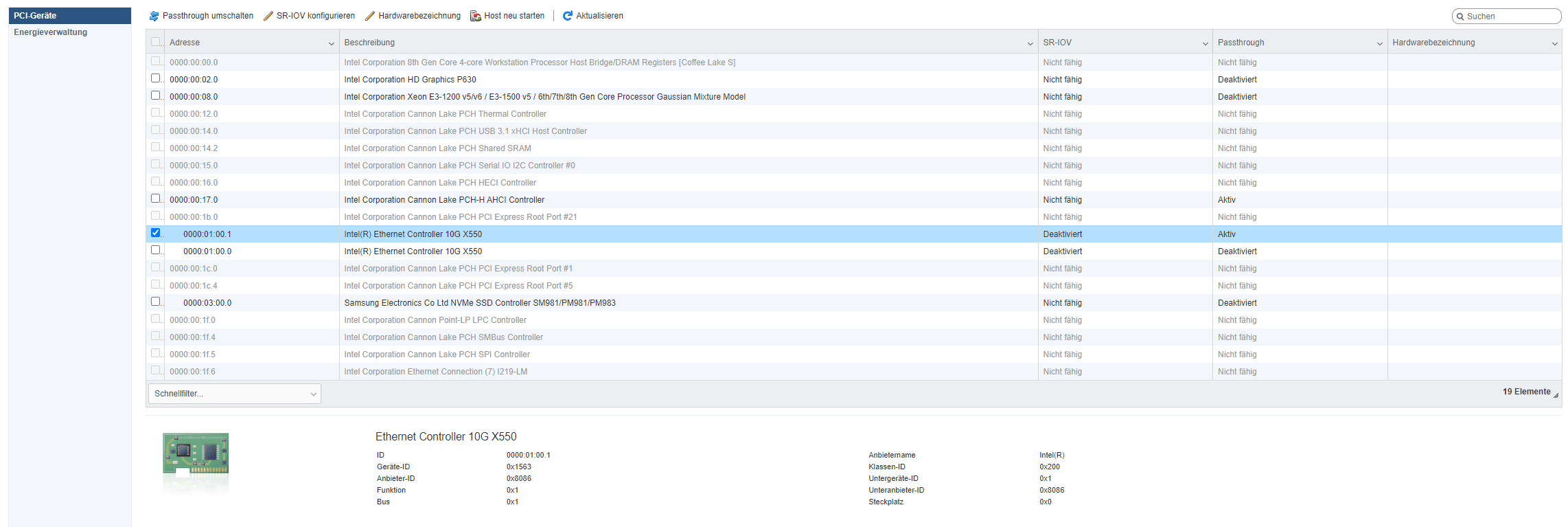

Ich kann das zumindest anklicken und konfigurieren. Habs jedoch nicht im Einsatz.

Hmm... also ich bekomm mit der ConnectX-4 unter 7.0.2 ums Verrecken kein SR-IOV aktiviert. Der Host behauptet dauernd, "Aktiviert / Erfordert Neustart".
Firmware ist aktuell. Ist die offiziell Funktionierende: 12.28.2006

NIC steht auch auf ETH, SR-IOV ist aktiviert bei max 8 virtual functions (ich will nur 4 aktiveren).

SR-IOV und IOMMU ist auch im BIOS aktiviert.
Fällt sonst noch jemandem etwas ein? Auf meinem Xeon 4108 Silver mit 6.7 (ohne U) lief die problemlos mit SR-IOV. Liegt also entweder an der ESXi-Version oder an dem neuen Unterbau (Threadripper auf TRX40D8).
Gegentest: mit der Onboard Intel X710-AT2 funktioniert SR-IOV auf anhieb.
Doof sowas.
Ja leck' mich doch am A**** - auf 6.7U3b funktioniert SR-IOV ebenfalls auf Anhieb auch mit der ConnectX-4. Und tschüss ESXi 7...
