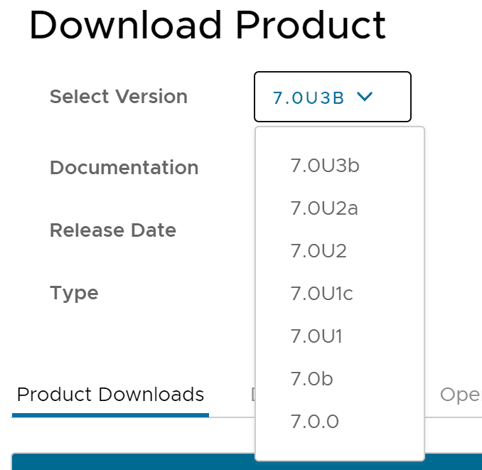

Gude,
weis jemand wie man an den Free Hypervisor 7u2 kommt ? VMware scheint etwas dagegen zu haben sich ältere Versionen laden zu können, sobald es eine neuere Version gibt..oder ich finde es nicht
Da ich seit kurzem das Problem habe dass Debian VMs (10 und 11) spontan ihre IP verlieren (bis neustart, selbst frisch installierte), vermute ich das u3( inkl b Update) und sich meine whiteboxes daheim nicht vertragen..da ich mit 7u2 diese Probleme nicht hatte.
Gruß
Lucky

Entweder findest du ne fertige ISO in indischen oder russischen Grauzonen oder kannst dir das auch selber zusammenbauen, per PowerCLI...Etwas kompliziert, aber funktioniert.
@Psycho85
Danke - die habe ich gekonnt ignoriert - da ich die Free nutze.
Aber gerade getestet und der Free Key funktioniert auch mit dem Iso.
Da Hersteller ja auch gemein sein können, hätte es auch schief gehen können xD

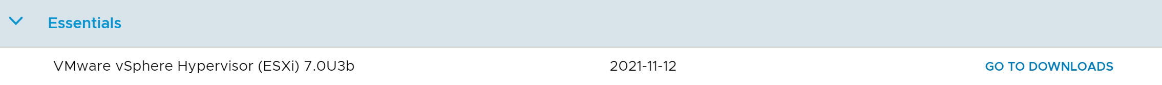

Und schon wieder ein update: https://esxi-patches.v-front.de/
2021-11-12
Imageprofile ESXi-7.0U3b-18905247-standard (Build 18905247) includes the following updated VIBs:
Release notes:
IMPORTANT: VMware removed the ESXi 7.0 Update 3 ISO from all sites on November 12, 2021 due to an upgrade-impacting issue. Build 18905247 for ESXi 7.0 Update 3b ISO replaces build 18644231 for ESXi 7.0 Update 3 ISO.
To avoid the critical issue that prevents rollup upgrades of ESXi hosts that you manage with baselines and baseline groups from ESXi 7.0 Update 2 and later to 7.0 Update 3, you must first upgrade vCenter Server and then ESXi.
What's New​
  • ESXi 7.0 Update 3b delivers fixes for failing rollup upgrades of ESXi hosts that you manage with baselines and baseline groups from ESXi 7.0 Update 2 and later to 7.0 Update 3. For more information, see the Resolved Issues and Known Issues sections.

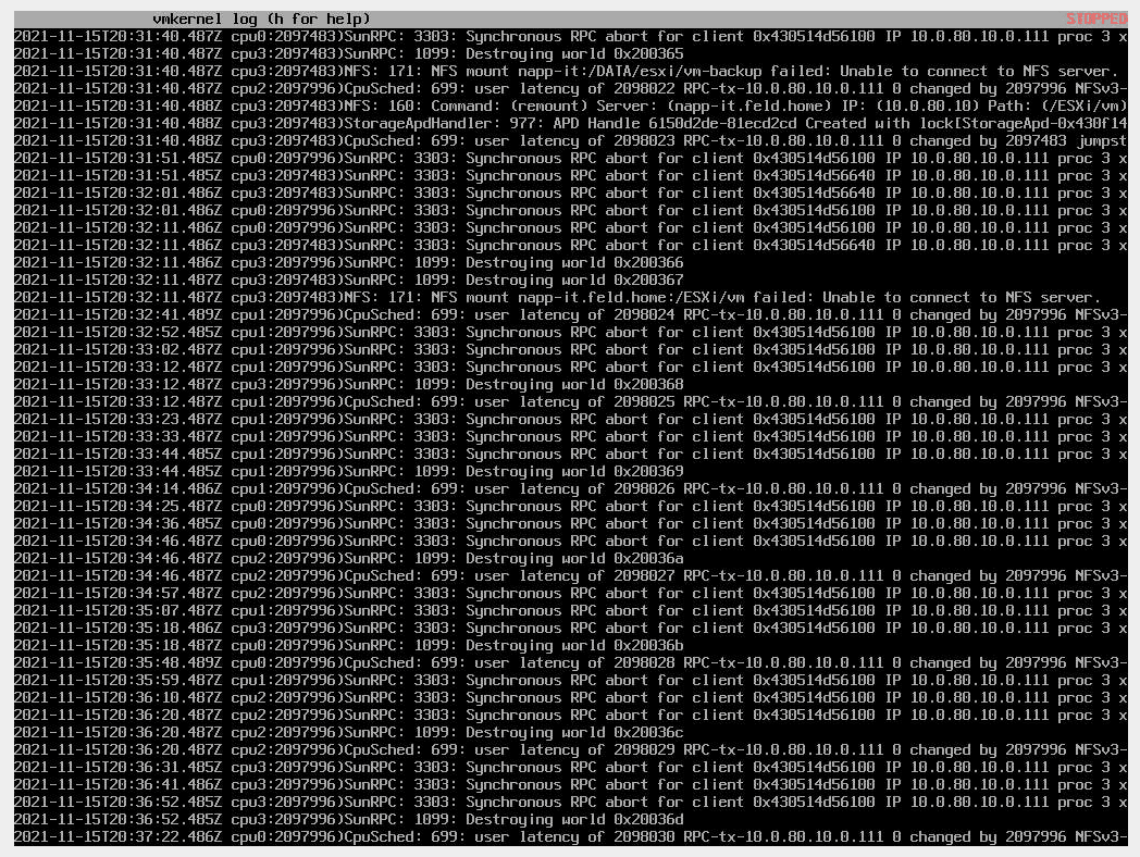

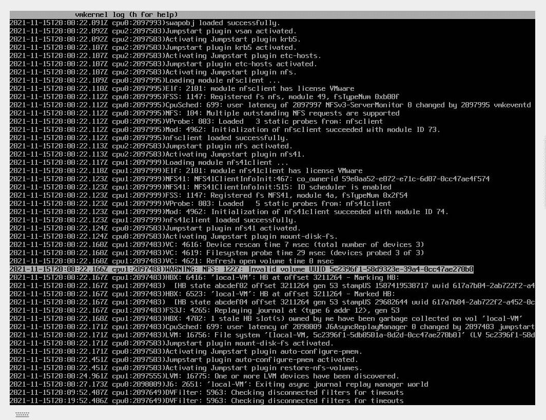

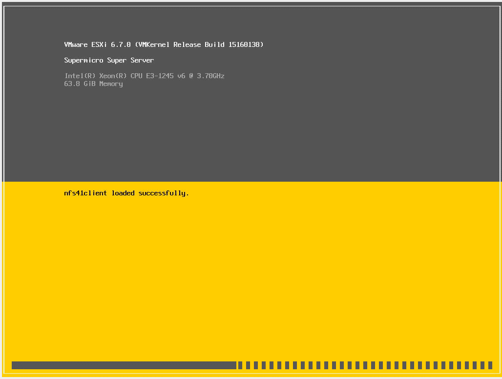

Hallo zusammen,
ich habe schon lange das Problem, das mein Supermicro X11SSL-CF sehr lange Zeit ebnötigt, um ESXi zu booten.
Der Bootvorgang stockt immer für längere Zeit bei der Meldung
nfs41client successfully loaded
Vermutlich liegt das irgendwie an dem napp-it AiO Setup, bei dem ja napp-it per nfs wieder Datastores für VMs an ESXi bereitstellt.
Bislang war die Verzögerung immer nur einige Minuten, jetzt sitze ich aber schon 40 Minuten und warte genau mit dieser Meldung.
Gefühlt warte ich bei jedem Bootvorgang länger...
Das Log (Alt+F12) sieht dann so aus
Und jetzt inzwischen so:
Hat jemand eine Idee, wie man das beheben/beschleunigen kann. Ich hoffe, dass er jetzt überhaupt noch weiter bootet ...
Danke vorab für eure Hilfe
André
Wie du richtig erkannt hast, scheint es was mit NFS zu sein.
Hast du mal überlegt, über iSCSI nen Volume durchzureichen?
Mit NFS hatte ich auch nur Stress, deshalb hab ich mir auf dem NAS ein ZVOL eingerichtet und per iSCSI durchgereicht.
Laut den Logs sieht es so aus, als ob der den NFS-Server nicht erreichen kann.
(nfs mount blabla failed blabla unable to connect to nfs server)
Wird denn NFS v3 oder v4 benutzt?
Bei v4 benötigt ESXi v 4.1. Das wird von OmniOS im Gegensatz zu Solaris aktuell nicht unterstützt.
Mit NFS v3 sollten keine Probleme auftauchen und das würde ich auch immer der iSCSI Alternative vorziehen.

Ich denke NFS3, da ja die NFS Shares von napp-it (OmniOS) gemountet werden, welches aber ja beim ESXi Bootvorgang noch nicht verfügbar ist, da napp-it ja als VM auf demselben ESXi läuft. Und wenn OmnisOS kein NFS4,1 kann, dann muss ja eigentlich NFS3 sein. Richtig?
Ich hatte inzwischen auch Einträge im ESXi Log gesehen, welche nach meiner Recherche auf einen möglichen Defekt des USB Sticks hindeuten könnten, von dem ESXi bootet. habe jetzt einen USB Flash-Memory Stick bestellt und werde diesen mal tauschen. Bin nicht ganz sicher, ob es eine gute Idee ist, das ESXi Image welches ich gestern vom aktuellen Stick gezogen habe, zu verwenden, oder ob ich den neuen Stick dann neu mit ESXi betanken sollte. Wenn ein Fehler auf dem Stick ist, würde ich den ja quasi mitkopieren. Wie seht ihr das?
Kann ich denn im Falle einer Neuinstallation irgendwie die aktuelle Konfiguration sichern (durchgereichten onboard SATA Controller, Netzwerk/VLAN Konfiguration, etc. p,p,)
Besser ESXi neu installieren.
Sichern der config: würde mich auch interessieren.
