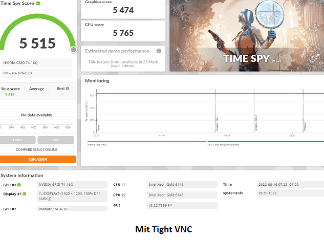

kurze Frage,
habe aktuell einen R640 mit 2 Telsa T4 Karten laufen.
Zum testen ein Windows10 Guest hingestellt und zum Spaß mal 3DMark installiert.
Erwartungsgemäßig funktioniert der Performance Test nicht, weil ich per RDP connected bin.
Also mehr als 1 FPS kommen da nicht durch :)
Jetzt die Frage, was gibt es aktuell an freier VNC Software, die man dafür mal schnell nehmen kann?
Real und Ultra VNC wollen ein Konto haben gibt es auch einfach etwas, was funktioniert ohne Registrierung?
mit 10 ESX Server installiert, gibt aktuell keine "neuen" Probleme.
TightVNC ist free und läuft super.
Ansonsten wäre bei Nvidia sogar das eigene Streaming Protokoll (primär für Games genutzt) eine Alternative?
mit TightVNC sieht es gut aus, danke.
Damit kann ich die Umgebung den Entwicklern zur Verfügung stellen.

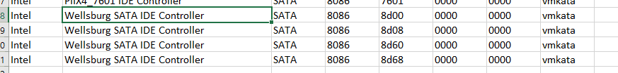

Oh, da sind einige Intel Onboard-Sata controller, die Mellanox 3 und der Perc8 über die Wupper gegangen. D.h. LSI 2208 (und damit potentiell auch der 2308 aus der gleichen Generation?).
Und auch einige ältere Intel Gbit NICs.
Lynx Point Sata z.B, im Dell T20 / Haswell (und ältere). Da dürften hier im Forum der eine oder andere noch in Verwendung sein.
Da werden einige hier aufpassen müssen bzw. ausgeschlossen mit ESXI-Upgrades.
Danke für den Hinweis. Wäre mir sonst zu spät aufgefallen.
Wellsburg fliegt auch raus, d.h. auch die Haswell-Xeons.
